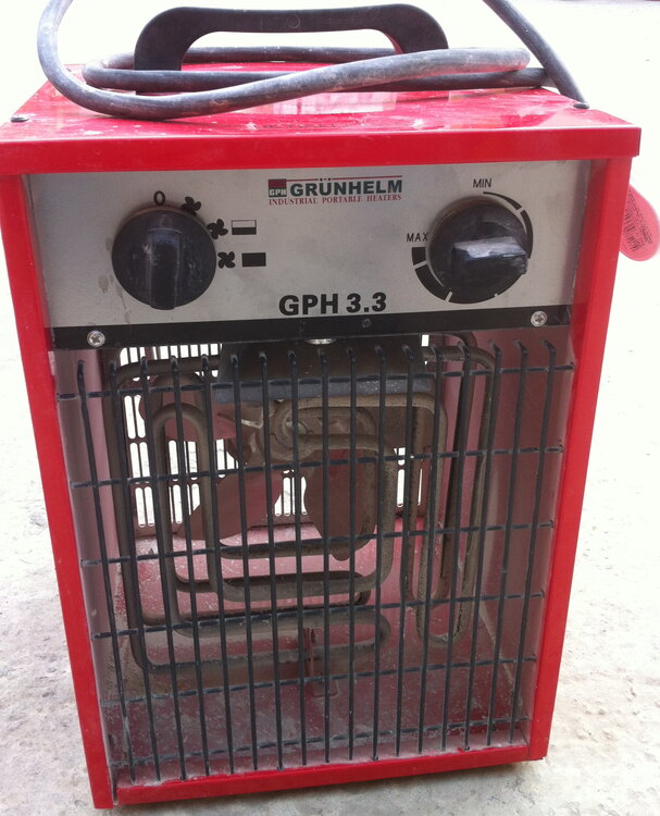

Залишилося вирівняти стіни і кути порталу. Займаюся портальною рамкою. Вивчив матеріал мармуру, вибрав мармур emperador, побачив - закохався. Виконав креслення і передав знайомому, який по мармуру, чекаю. Електричним радіатором і калорифером прогріваю камінний портал. Опишу про верхні тепловідвідні отвори з камінної камери. Якщо нижні по обидва боки каміну прийняли 27х15см, то верхні поставили 15х15см. Таким чином я хотів влаштувати умовно підпор теплого повітря в камері, для можливості доступу тепла через дистрибютор до прилеглих приміщень та мансарди, якщо так можна сказати - вирівняв теплові потоки. Це можна було зробити жалюзійними решітками, але на даному етапі це питання не розглядаються. На дачі ще багато іншої роботи.
