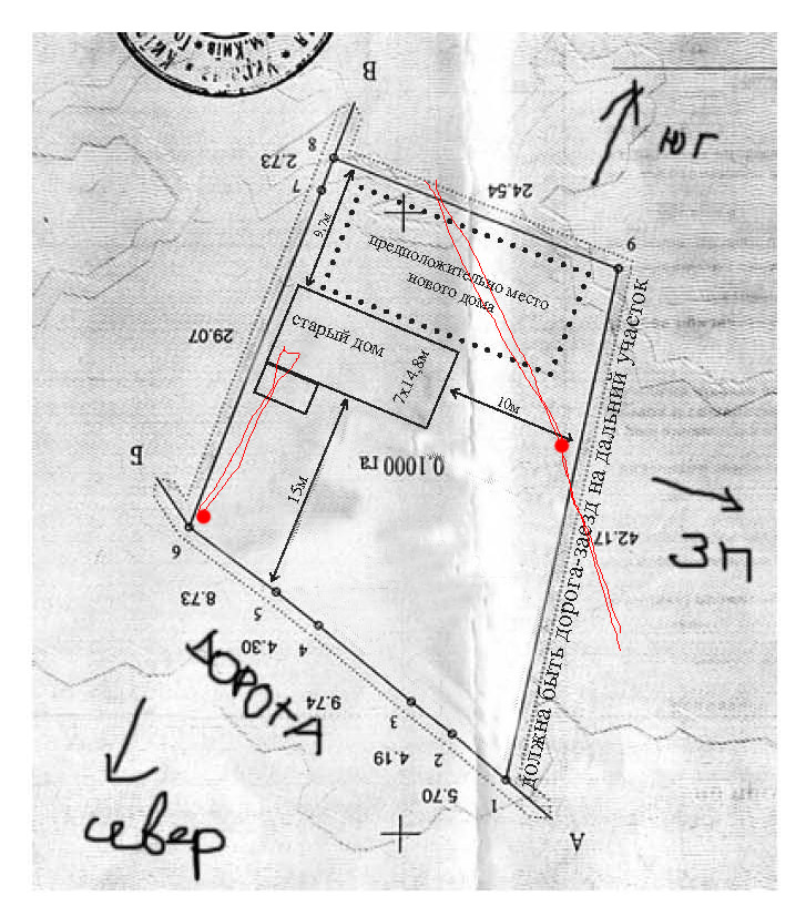

Собираюсь на этой неделе договариваться и делать скважину.
Максимум (предварительно) 45 метров. Исполнители предлагают трубу 110мм и 140мм.
ВОПРОС: есть ли большая разница 110мм или 140мм на практике? т.е. стоит ли за большие денеьги взять трубу 140мм?

45 это точно? Это второй горизонт?
1. что такое второй горизонт?
2. люди которых я нанимаю уже делали по моей улице воду и говорят что дальше 40-45-ти метров "сухостой" до 100-а матров... По распросам окружающих мне рассказали что, вода начинается на 5 метров, потом на 10-12, потом на 30-45.
3. как питьевую использовать не собираюсь. Возможно для готовки после фильтрации.
4. те кто делал скважину на 10-12 метров и используют воду интенсивно (у меня планируется проживаение 3 взрослых +2 детей) говорят что воды "не хватает, особенно зимой".

Мы ставили максимально возможный диаметр - 160мм. Глубина 30м. От диаметра зависит напор воды и срок эксплуатации скважины. Так что, чем больше, тем лучше :)
напор зависит от мощности насоса... а срок эксплуатации от интенсивности использования скважины - чем больше воды откачиваете, тем дольше скважина служит, да и количество воды увеличивается.
