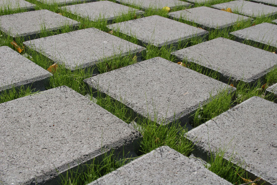

Вот, это и есть шаговые плиты, из песчаника..
iridian вне форума   Ответить с цитированием Вверх
