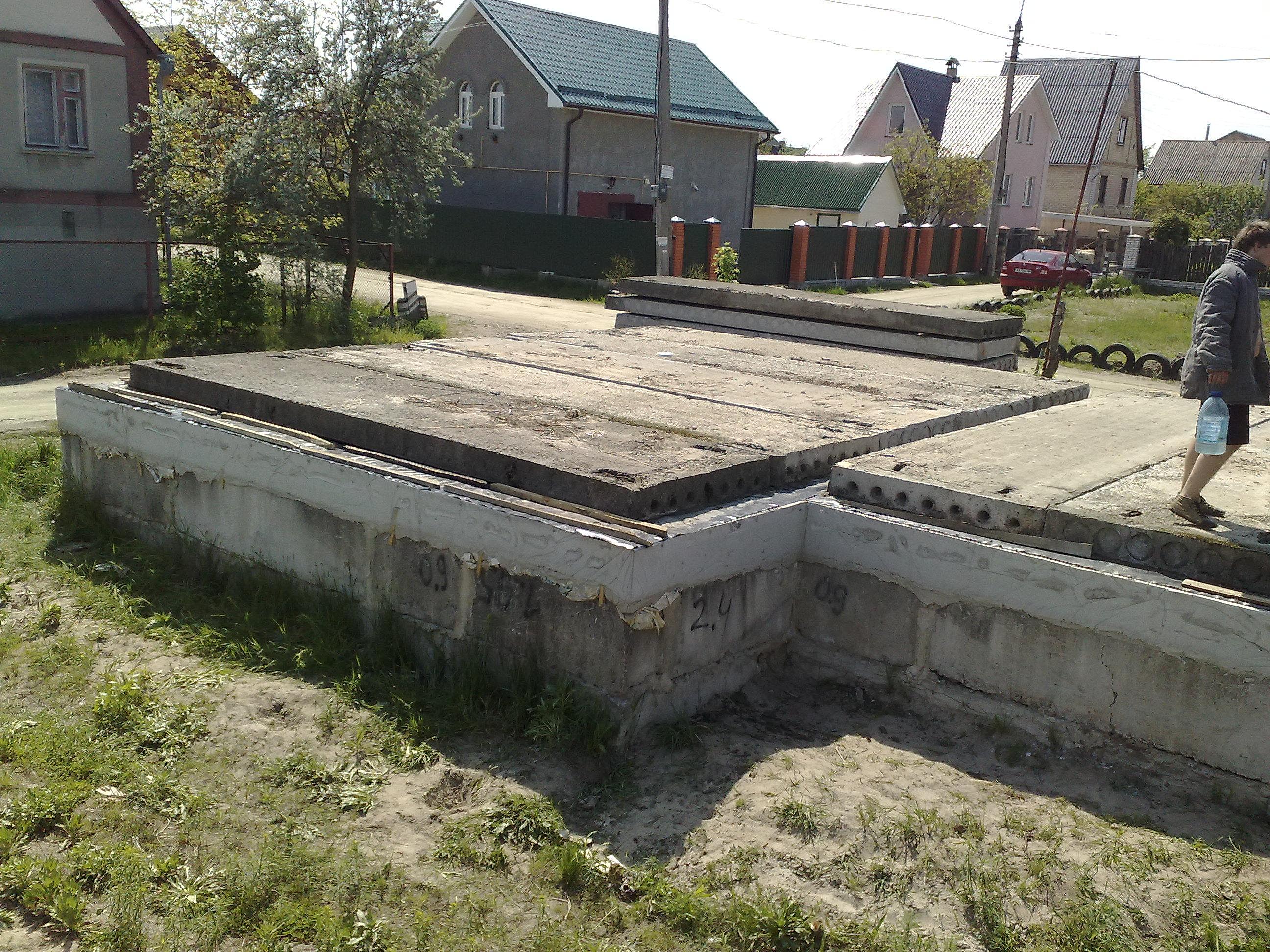

vlad1974 Опубліковано: 3 квітня 2011 Поділитись Опубліковано: 3 квітня 2011 нужен совет, за зиму обнаружилось пару течей при таянии снега, планирую по теплу переложить новым руберойдом, но по ходу возник вопрос, если смысл положить слой стеродура, а сверху уже руберойд? Тем самым уйти от утепления изнутри помещения, может кто сталкивался с подобными решениями. Спасибо за мнение. Посилання на коментар Поділитися на інших сайтах More sharing options...
vvasylenko Опубліковано: 3 квітня 2011 Поділитись Опубліковано: 3 квітня 2011 нужен совет, за зиму обнаружилось пару течей при таянии снега, планирую по теплу переложить новым руберойдом, но по ходу возник вопрос, если смысл положить слой стеродура, а сверху уже руберойд? Тем самым уйти от утепления изнутри помещения, может кто сталкивался с подобными решениями. Спасибо за мнение. конечно есть! Посилання на коментар Поділитися на інших сайтах More sharing options...
VillaDeLux (ex Акро) Опубліковано: 4 квітня 2011 Поділитись Опубліковано: 4 квітня 2011 по масштабам затрат это уже будет не "ремонтик с подлатанием" а "реконструкция" пирог подразумевает помимо утеплителя ещё стяжку и кровлю в 2 слоя. Посилання на коментар Поділитися на інших сайтах More sharing options...
vlad1974 Опубліковано: 4 квітня 2011 Автор Поділитись Опубліковано: 4 квітня 2011 Вот я тоже думаю что надо стяжку для защиты стеродура, пожалуй остановлюсь на новом руберойдном покрытии и внутриней теплоизолящией, а то с соседями будут проблемы. А кто хорошо кровли мягкие делает, есть проверенный контакты, площать 18 кв.м., плюс козырки отливыне поставить. Посилання на коментар Поділитися на інших сайтах More sharing options...
