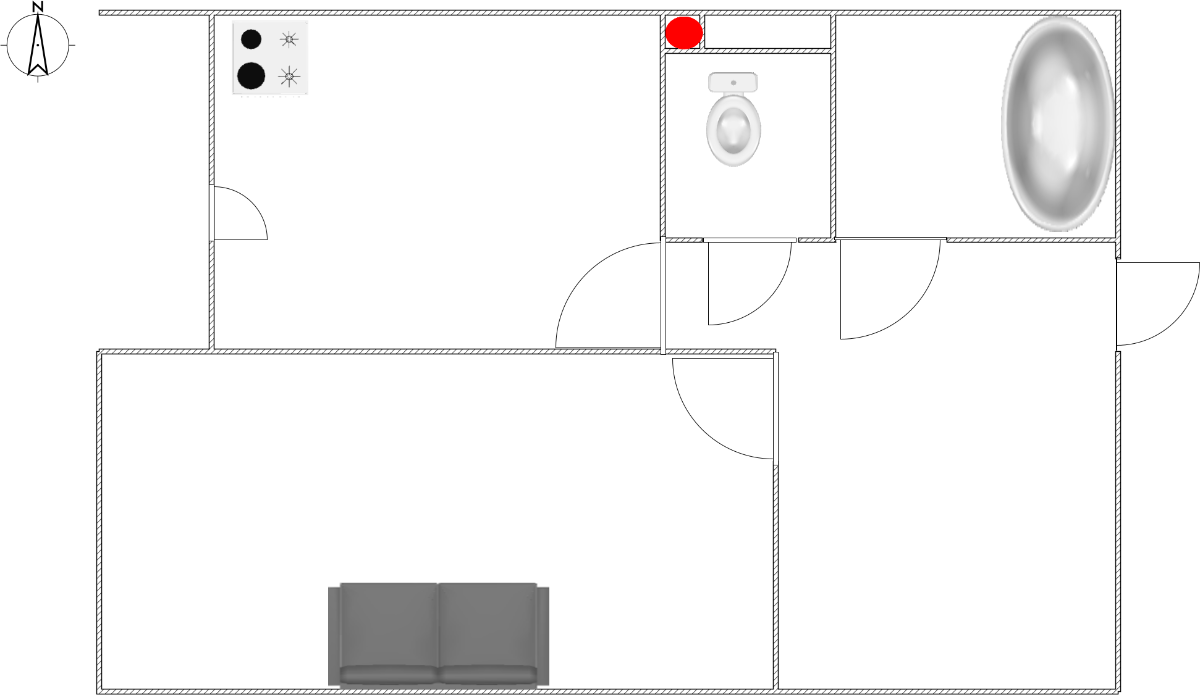

Васюня Опубліковано: 2 серпня 2019 Поділитись Опубліковано: 2 серпня 2019 Всем привет. Набросали с женой эскиз будущего дома (на картинке). Прошу оценить главное: это вообще реализуемо? Размер пятна дома 10х10. Планиру увеличить длину до 11-12м, но ширину увеличить нельзя. Материал стен планируется газобетон 40см и утепление минватой с последующим оштукатуриванием. Перекрытия - плита. Крыша пока не понятно, а равно и фундамент - это после консультации с профильным спецом и проекта. 1. Интересно как там с плитами перекрытия (лягут ли при таком дизайне) 2. Несущие стены: возможна ли такая планировка с учетом необходимости в несущих стенах? 3. Смогу ли вентиляцию правильно организовать? 4. Вопрос относительно строительства: участок очень маленький: 14х28. Строительство на дальней стороне. На ближней старый дачный домик, который хочется сохранить на время стройки. Т.о. для подъезда техники и хранения стройматериалов остается катастрофически мало места: в сущности отрезок метров 5 (ширина)х10. Сможет ли там работать кран и уложить плиты перекрытия? 5. Ваши замечания/предложения? Заранее благодарен. Посилання на коментар Поділитися на інших сайтах More sharing options...

galproekt Опубліковано: 3 серпня 2019 Поділитись Опубліковано: 3 серпня 2019 Применение панелей, определение с конструктивной схемой (несущие стены), организация вентиляции (дымовентканалы с учетом конструктивной схемы) - все решаемо на основе данного эскиза. 1 Посилання на коментар Поділитися на інших сайтах More sharing options...

vadimv Опубліковано: 3 серпня 2019 Поділитись Опубліковано: 3 серпня 2019 Набросали с женой эскиз будущего дома (на картинке).У вас большая цыганская семья, что нужно 5 комнат (4 спальни+кабинет)? 5. Ваши замечания/предложения?Сократить число комнат до 4. Взять хотя бы приведенную планировку за основу. 1 Посилання на коментар Поділитися на інших сайтах More sharing options...
Васюня Опубліковано: 3 серпня 2019 Автор Поділитись Опубліковано: 3 серпня 2019 У вас большая цыганская семья, что нужно 5 комнат (4 спальни+кабинет)? Сократить число комнат до 4. Взять хотя бы приведенную планировку за основу. Нас всего трое, но мы хотим стать циганской семьёй) Идея такая: когда все вырастут и разъедутся, второй этаж снесем законсервируем. 1 Посилання на коментар Поділитися на інших сайтах More sharing options...
teonit Опубліковано: 4 серпня 2019 Поділитись Опубліковано: 4 серпня 2019 Всегда рисуйте перегородки в реальную толщину. Тоненькие линии на этапе эскиза потом превращаются в толстенные стены, и комнаты потом получаются слишком узкими. Даже на эскизе - расставляйте мебель сразу же, как закончили рисовать стены. 3 санузла - это перебор. P.S. Для простоты - вырежьте из бумаги мебель в масштабе - это позволит вам ее не перерисовывать каждый раз, а просто накладывать сверху на планировку. P.P.S. Начните с типовых проектов - их тысячи, на любой вкус. 3 Посилання на коментар Поділитися на інших сайтах More sharing options...

Васюня Опубліковано: 5 серпня 2019 Автор Поділитись Опубліковано: 5 серпня 2019 необходимость в двух террасах? Если честно я уже и сам сомневаюсь. Участок (и дом) с фасадом на юго-запад и там не будет тени деревьев (ещё очень долго). Поэтому подумал, что неплохо бы иметь обеденный стол за домом для жарких дней. Соответственно основная терраса перед домом для не жарких дней тскзть Добавлено через 3 минуты P.P.S. Начните с типовых проектов - их тысячи, на любой вкус. Спасибо за рекомендации. Типовые мне не очень подходят (много уже смотрел): нужно 2 практически глухих стены из-за особенностей соседской застройки. Посилання на коментар Поділитися на інших сайтах More sharing options...
DimaF Опубліковано: 5 серпня 2019 Поділитись Опубліковано: 5 серпня 2019 Слишком много комнат с площадью 10-12 квадратов. Капсульный отель какой то получится. Санузлов много, на один меньше можно. 2 Посилання на коментар Поділитися на інших сайтах More sharing options...

Sерджио Опубліковано: 1 вересня 2019 Поділитись Опубліковано: 1 вересня 2019 Полностью согласен со стенами с реальной толщиной и мебелью в масштабе. Второе. Как по мне - крайне неудачное расположение спальни на первом этаже возле тамбура, а котельни с санузлом где-то в глубине. Я бы это менял местами, соответственно двигая санузел на втором этаже. Меньше канализации надо будет вести. Все остальное - ну тут каждому своё, хотя дом великоват. Имхо. Посилання на коментар Поділитися на інших сайтах More sharing options...
Юдин Денис Опубліковано: 2 вересня 2019 Поділитись Опубліковано: 2 вересня 2019 При разработке планировки нужно учитывать стороны света и солнце-хождение, т.е. где у Вас север-юг. дневную зону (гостиная-столовая) лучше располагать на солнечную сторону (юг, юго-запад), хоз.помещения, котельная, гараж-север, северо-восток. В самой планировке смущает количество санузлов (многовато как на такой небольшой домик), и вход в котельную через сан узел-не совсем удобно... Так же при размещении дома на участке нужно учитывать противопожарные нормы, 2 метра- маловато для противопожарного разрыва, и машина не проедет в случае чего, поэтому ширину дома лучше уменьшить, 9х9м будет норм, и как раз плиты можно будет положить, 9-метров-макс.длинна пустотных плит перекрытия. В прицепе более удачный пример планировки Посилання на коментар Поділитися на інших сайтах More sharing options...
