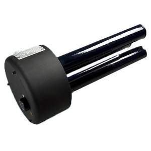

[ATTACH]407328[/ATTACH]
У меня два котла стоят почти впритык один к другому.
Газовый 960х384х615
Дровяной 974x520x940 на (225 м2)
Главное чтобы стали по габаритам.
