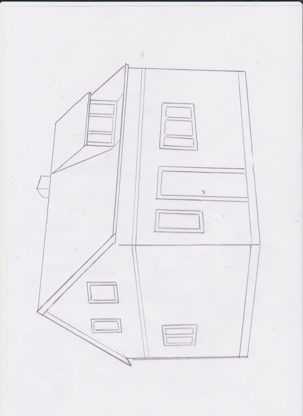

1) вентиляция+дымоход в одной шахте 1600мм, от конька до начала шахты 2500мм, до дымохода - 4230 (он дальний канал), я использую правило 10градусов, верно? и у меня крыша 20градусов, соответственно, если я опущу на 10градусов шахту, 4,23х17=71см от высоты конька, то край шахты вентиляции будет практически в ноль с кровлей, как-то неправильно...
2) утепление шахты, у меня холодный чердак, каналы в кирпичной стене, дымоход гильзован ац-трубой, планирую на чердаке утеплить пенополистиролом, а над кровлей - пенополистирол 30мм и облицевать клинкером, что скажите?

Выше кровли лучше ЭППС. Ежли гладкий - то перед поклейкой продрать ножовкой.

получается, если от высоты конька отнять 71см,(10градусов уклон от конька), то возле фановой трубы, дымоход от кровли отступает на 11см..., возле котла около 50см.
угол кровли 20градусов, высота конька "чистовая" 1890мм
у меня все же вот так....2500мм до начало дымохода, но там фановая, а до котлы вытяжки 4200мм, я не использую правило 10градусов? делать правильно в уровень с коньком?

Вровень с коньком.
