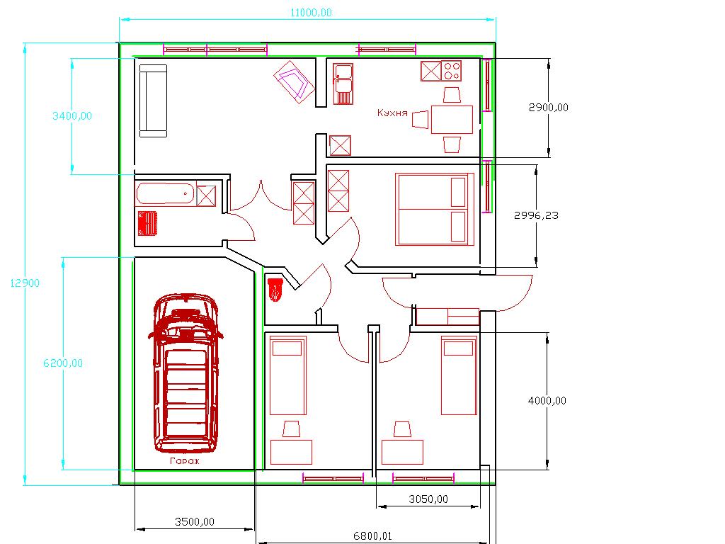

Добрый вечер друзья!
Планирую весной-летом делать отопление, в первую очередь после штукатурки стен буду делать теплый пол, планирую на первом этаже отапливаться без батарей, дом - газоблок АРЕРОК D400 375мм, утеплять пока не планирую. Почитав много про ТП созрело немного вопросов на личном примере:
1) пирог - ЕППС 30мм / полиэтиленовая клеенка / армированная сетка 100мм/100мм, к ней крепиться труба 16мм затяжками / стяжка 4 см
2) шаг 10 см между трубами - крепить удобно к сетке, но не будет ли часто это?
3) длина контуров очень отличается: 1-100м, 2-105м, 3-53м, 4-62м, 5-88м, 6-85м., на фото видно контуры, как сделать что бы было оптимально?
4) в бухтах 16 трубы вроде по 200 метров, если труба остается, куда ее можно применить, соединять я так понял нежелательно?
5) в местах расположения под ванной, кухней, делать ТП или нецелесообразно?
дом
Заранее большое спасибо за советы!

Минимум 50мм ЭППС. Лучше больше.
Плёнка, сетка не нужны (швы проклеиваются скотчем)
10 см - это слишком. Да и не получится нормально в первый раз. ~15см вполне будет достаточно.
Купить коллектор с расходомерами, длина труб не критична тогда.
Соединять - нет запретов, кроме мифов.
Делать ТП везде.

1 - хороший вариант, про него даже не подумал, при этом варианте раствор не обворачиват всю трубу, это не критично?
2 - хватит тепла что бы отопляться без дополнительных батарей?
3 - на выходных перерисую
4 - этого не знал
5 - планировал везде но удостоверился

1 - много кто делает и 2 см, как сильно это влияет на теплопотери?
2 - не порвет ли стяжку потом, или еще вычитал вариант фиброй, дешего и хороший результат?
3 - буду рисовать по рекомендации выше
4 - такой и думаю покупать
5 - все равно чет не хотелось бы
6 - понял

Лучше коллектор купить сразу и протягивать трубу уже сразу от коллектора или потом, как удобней?
Добавлено через 5 минут
маяки под стяжку по полу не могу понять как выставляются, если по ЕППС, то не будет ли он играть?
Технологии советуют под теплый пол 100, и 50 под неотапливаемый. Решать вам.
Не обязательна, швы можно проклеить скотчем.
Как бы по технологии не нужна. Но судя из опыта многих мастеров, лишней не будет, так как у нас такой цемент, что никто не может сказать, какой результат будет в конце. А если кто и кричит, что он дает гарантию, так это реклама и не более. Размещение сетки намного эффективнее поверх труб, а при том монтаже который повсеместно применяет ее внизу, она служит только для удержания труб, и стяжку практически не армирует.
стяжка 4 см
Стяжку как минимум 5 см поверх трубы, то есть с трубой будет 7 см.
10 см между трубами
Вполне достаточно 15 см.
Эффект от них там конечно будет меньше, но с другой стороны это и не критично.
Некоторые уверенны, что длину на 16 трубу делать более 80м, не желательно из за повышенного сопротивления воде.
В обычном доме где деревяные полы, и отопление батареи, через пол уходит 10 - 15% тепла. Есть знакомый который положил 3 см, так он зимой снег вокруг дома не откидает. Ему так удобно.....
Стяжку рвет не он наличия или отсутствия сетки, там иные причины. Единственная не предсказуемая качество цемента. А кроме этого количество воды в растворе, на которое влияет наличие пластификатора, качество песка, и человеческий фактор.
Фибра улучшает стойкость к растрескиванию, но не гарантирует отсутствие трещин. Самое надежное применение в определенном слое раствора щебня клинца, но такая технология по теплым трубам очень сложная и навряд ли найдете тех кто ее сможет сделать без риска для самих труб. Намного проще перестраховаться сеткой, которая даже если и будет трещина, удержит стяжку от расползания, и это не будет критично для финишной отделки.
Сразу точно определится с количеством контуров, и сразу покупать.
Есть несколько способов. Думаю, что более менее надежный это вкручивание болтов в само ЭППС или же через кусок ранее зафиксированной фанеры. Лично мы устанавливаем маяки, которыми служат квадратные профильные трубы в слой жесткого раствора, но эту технологию почему-то бояться делать даже мастера. Лично нас она не подвела ни одного раза.
