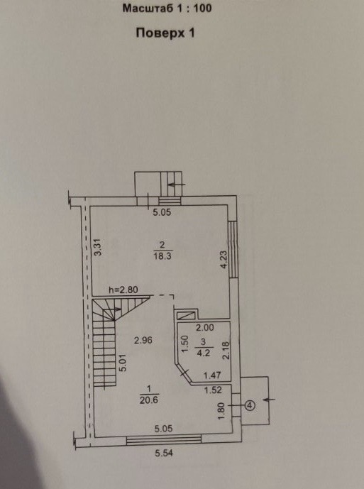

Ровно 10 лет тому назад, я поклялся страшной тайной никогда не строиться.
Итак что строим:
Одноэтажный дом для постоянного проживания 125 кв.м. семья 3 человека: папа, мама, дочка 10 лет
Гараж на 2 авто
Участок угловой 30 м на 64 м. Южный фасад
Где строим:
Ровно в 5 м за моим огородом начинается Одесса .
Планировка и фасады на картинках. Юг в низу.
Начало стройки 20 апреля 2018г

Сообщение от Uk Посмотреть сообщение
А почему отказались от готових проектов?

Сообщение от Игорь&Ира Посмотреть сообщение
Адаптация в любом случае нужна, потому решил сразу к архитектору
