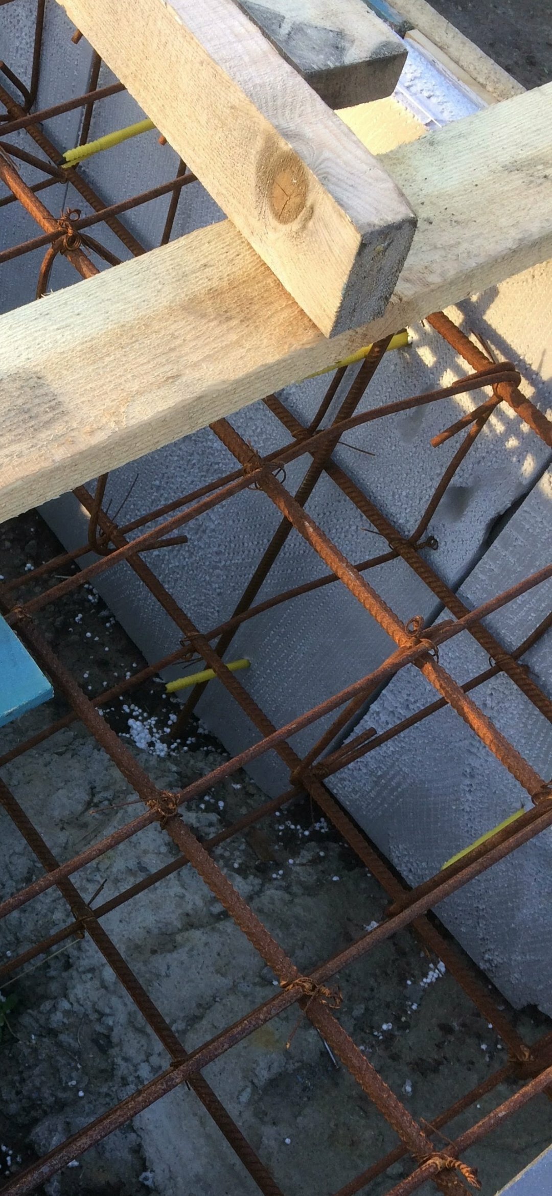

У вас пол или фундамент под полом холодные, дальше влага идет вниз и там конденсируется.
Вам нужно сделать пол теплым, что бы туда не шла влага, как вариант, снять деревянный пол и утеплить эппс, пенопластом или чем нравится.
В идеале конечно налить туда бетона.
Прочтите тему которую я сбрасывал выше, и можете спросить помогло ли там топик стартеру. Он убрал стяжку и сделал как советовали.

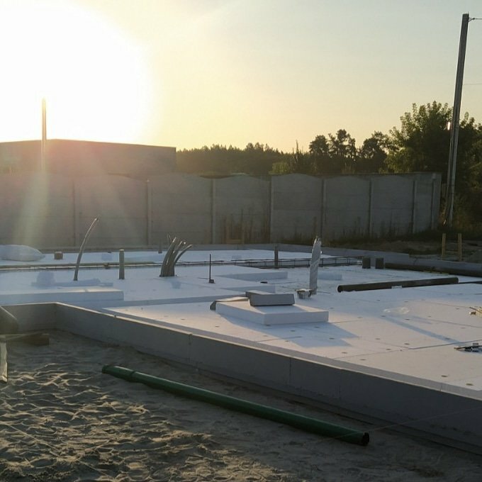

Хотя в вашем случае кину мысль на обсуждение :
Закрыть продухи, сделать утепление цоколя 10см в общем (эппс или ппс)
Сделать теплую отмостку.
Тут есть вопрос в влаге ниже пола и грибке.
Но там где плитка не надо будет сбивать стяжку.
