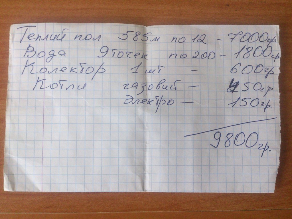

Всем доброго вечера! Возвращаюсь к теме. Уже колодец с вводом воды законсервировал на зиму, пишу что сделал после последнего поста. На самом деле сделал совсем не много (((. Так как был пример знакомых, которые все начинали делать со двора, а потом внутрянку коробки (делают уже восемнадцатый год, внутри еще не готово, ну а двор конечно просто сказка) Решил все таки начать с внутрянки. После стяжки подвернулся мне мастер по штукатурке от бога так сказать, оказался моим соседом, живет в соседнем подъезде и как раз вернулся с заработков с Литвы где работал по стройке. Поштукатурил мне стены под маячки печсано-цементной, а сверху ротбандом 55м2 за пару дней. Заплатил по кентовски за все по 50 грн за квадрат. Так постояло месяц, подсобирал денежек и у соседа по гаражу увидел плитку напольную, которую тот вывез из бутика в Ашане после ремонта. б.у. почти новая можно сказать 60х60 см. Решил положить рабочую зону будущей типа кухни квадратов 10. Дернул опять своего кента - договорились 100 грн за м2 с подрезкой и т.д. Взял ансерглоб 44 для наружных работ (совсем не дешевый оказался по 150 грн мешок.). За день два он положил полосу 10м2, смотрю - хрень. В итоге все 35м2 положили плиткой. Самое обидное не хватило примерно 8м2 у соседа и пришлось докупать из магазина. Самую дешевую нашел по 300 за квадрат. Жаба давила жутко, но выхода другого не было. В итоге пол весь в огнях. Сразу подумали о стенах и откосах дверного проема и будущего витража. Кент предложил декоративной штукатуркой из ротбанда все захренячить и покрасить. Дешево и сердито. Итог на фото. Бюджет при этом пол - клей 10 мешков (1500 грн), плитка 35 м2 (2430 грн +2400 за новую) и работа 3500 грн = 9830 грн. Стены с откосами и покраской 55м2 - ротбанд 4 мешка (560 грн) краска и краситель (до 1000 грн) и работа не помню точно тысячи 2 отдал. = 3650 грн. Делал все ровно 10 рабочих дней с 9.00 до 16.00 примерно- пришось каждый день возить и забирать по кентовски. Витраж не успел остеклить, уже взял дверь входную МП новую с соларом стеклом 700х2150 за 1500 грн и Блок окна с москиткой 650х2200 за 1500 грн. Осталось глухарь заказть 900х2200 за 1300 грн и остеклить проем 2500 шир и 2200 высотой поделив на 3 части через брус. Пока все. Подвал и яму смотровую обшил пластиком и положил плитку сам. Получилось тяп ляп зато сам... Ну пару раз чуть не убился бегая по лестнице в подвал с ведром раствора, но вроде пронесло... Зато гордости... Да и электрику и освещение развели по всему помещению. 4 точки света - леды 30 ватки по 50 грн купил и по 25 грн патроны в эпицентре с плафончиками - получилось готовое решение. Розеток по периметру штук 12 и пара выключателей. Провод 2,5 на розетки и 1 на свет. Плюс на улицу вывод через выключатель. фотки нашел только такие.
