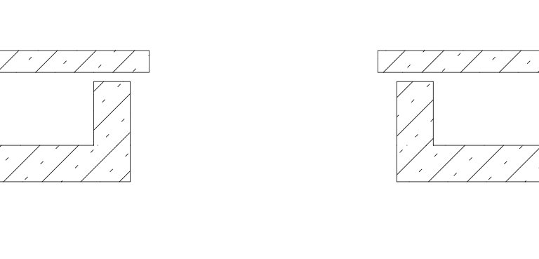

можно так, цена правда 400-500 грн м2 ( материалы + работа)
