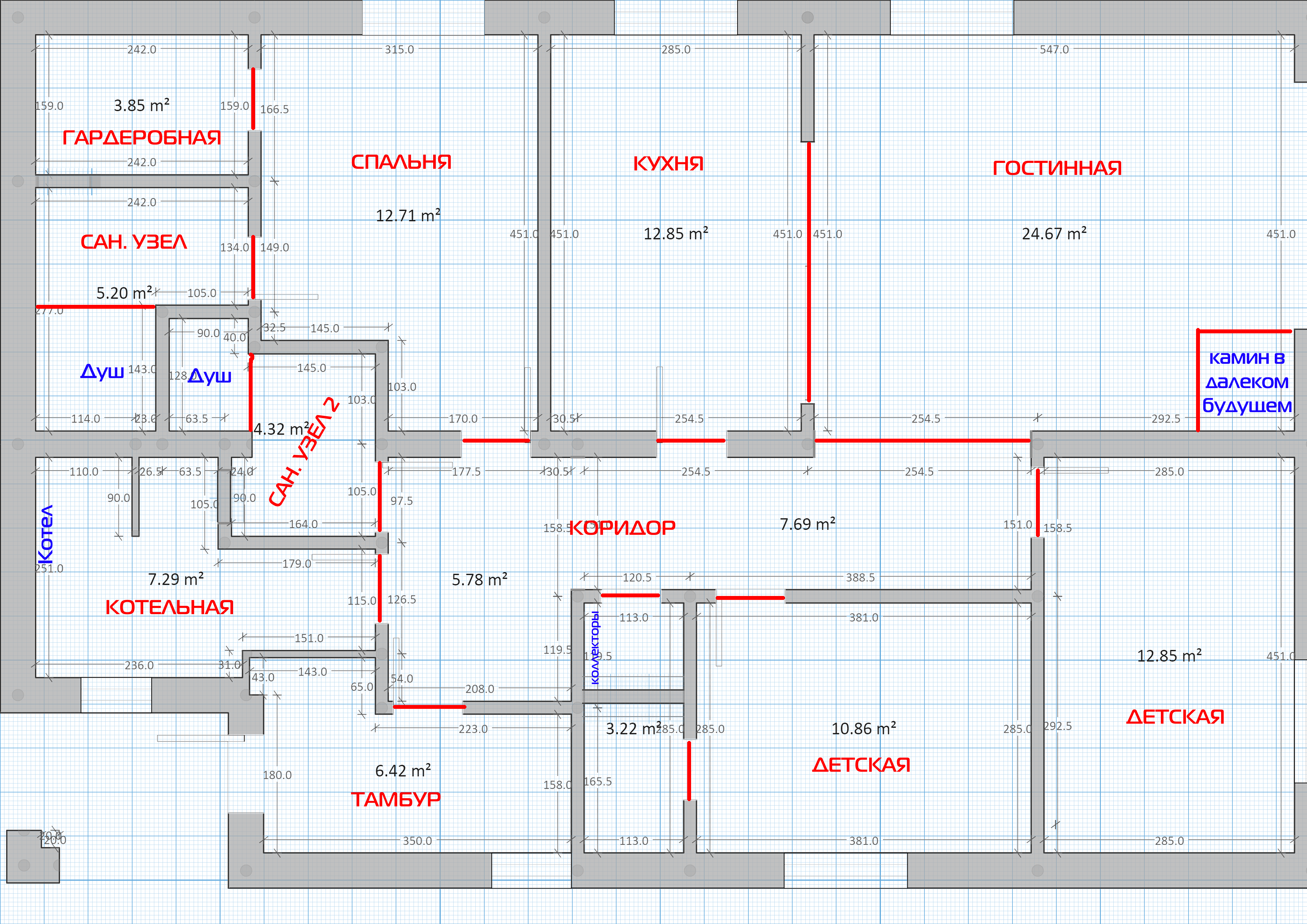

Добрый день.
Дабы не плодить новые темы.
Аналогичный вопрос.
Дом - панельный 16-рик
Вопрос выбора материала для стены между санузлом и кухней.
Длина 3200, высота 2650
Со стороны кухни - планируется навеска шкафчиков, плюс электропроводка скрытая.
Со стороны ванной - бойлер 80 л, подвесная тумба умывальника, подвесной "пенал", возможно будут штробиться/прятаться трубы (две воды + канашка 50-ка), и так-же скрытая электропроводка.
Стяжку пола - пока не делал, голая бетонная плита, как обычно, в какую-нибудь из сторон заваленная.
Из чего лучше сделать такую стену? :beer:
