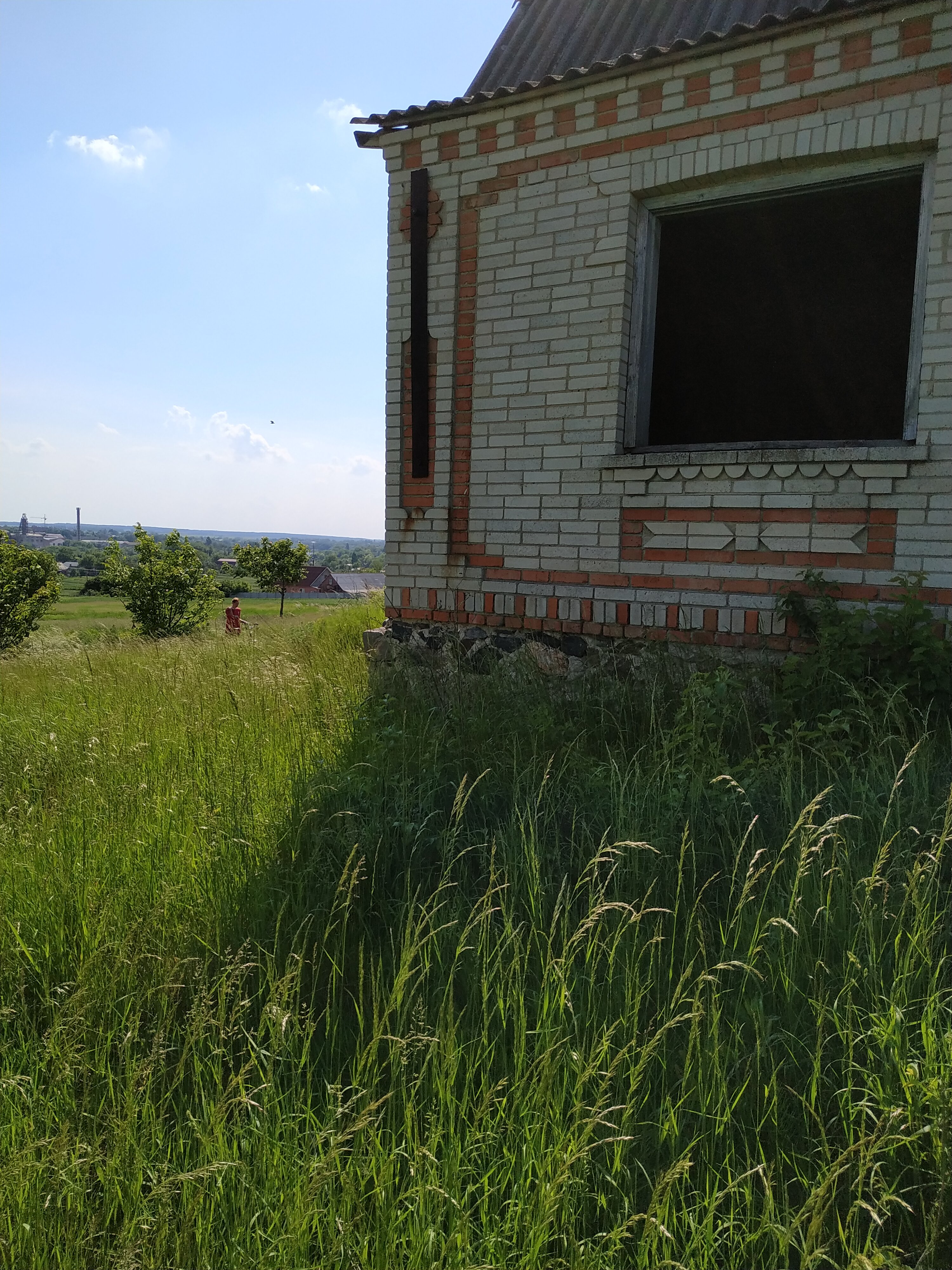

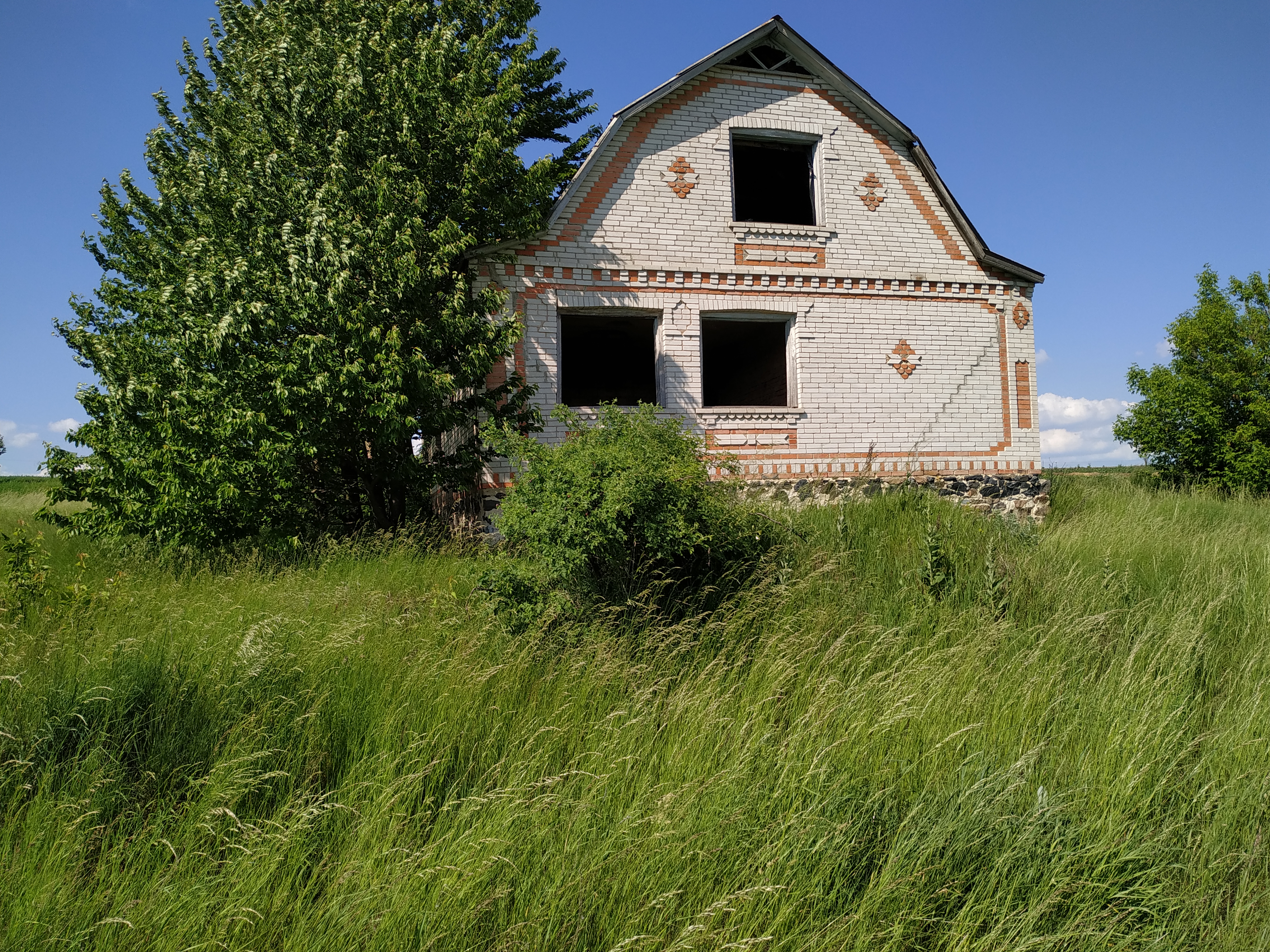

Собираюсь надстроить мансардный этаж на кирпичный дачный дом, с последующей отделкой фасада «мокрым» способом по пенопласту. Возник вопрос в пироге стены каркаса. Правильным ли будет такой пирог: гипсокартон, пароизоляция, утеплитель (150 мм), мембрана, ОСБ, ПСБ-С (50 мм), декоративная штукатурка. Или между мембраной и ОСБ надо оставить вентзазор? Спасибо!
По каркасному дому делать паронепронецаемую штукатурку нельзя. Иначе в конструкции стены появится грибок.
