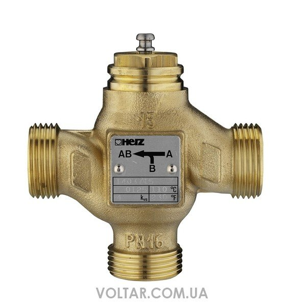

У теплого пола и батареи разная температура теплоносителя.,
Отсюда вопрос: кто это сваял.
Отопление в квартире проложено в стяжке, правда трубы в гофре. И я изначально планировал просто завести петлю обратки в санузел, но Исполнитель предложил сделать вот так.
Я так понимаю, что Вы считаете, что телоноситель будет слишком горячим. Объясните, пожалуйста, чем это грозит, и я попрошу Исполнителя прокомментировать.

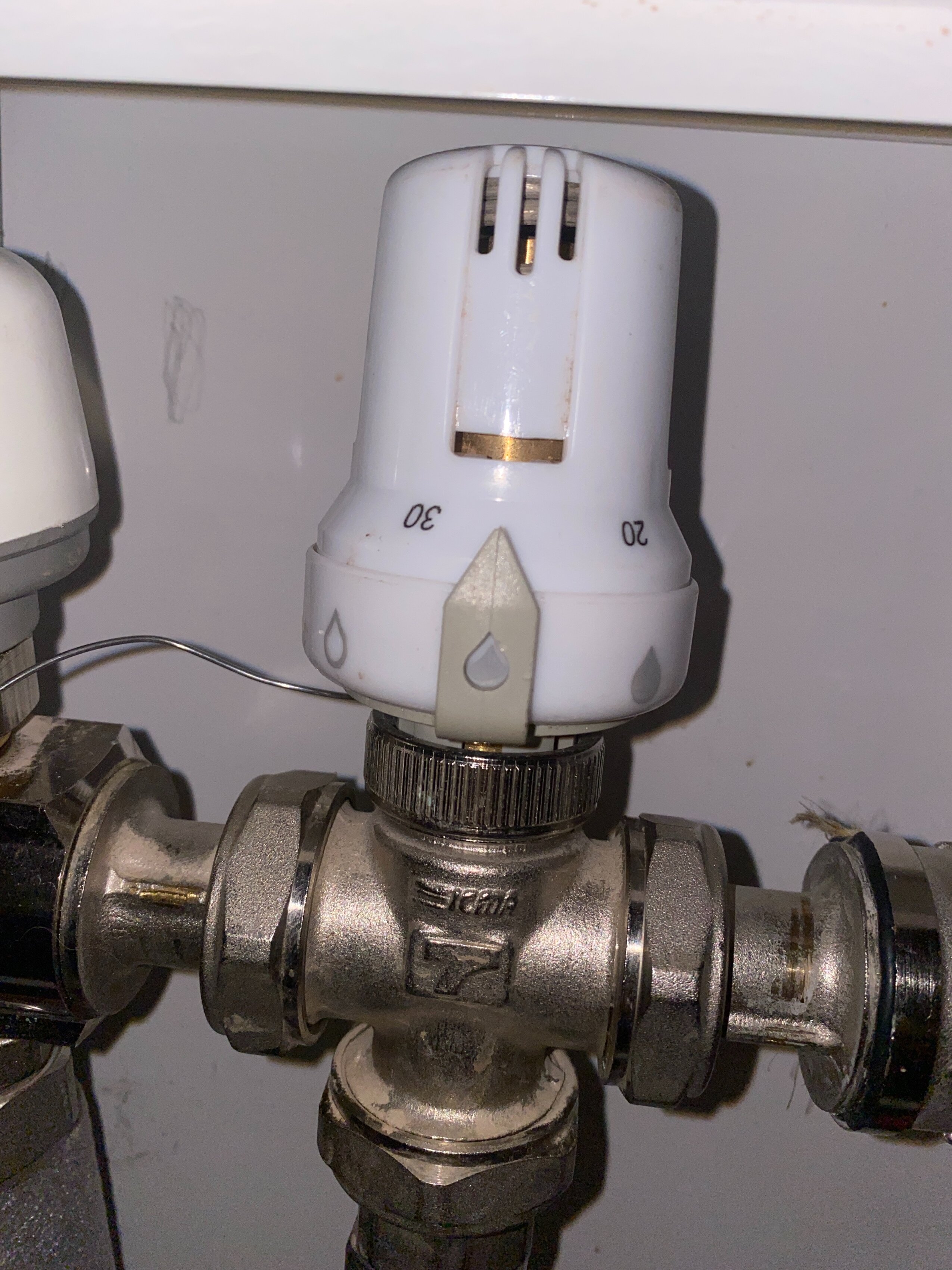

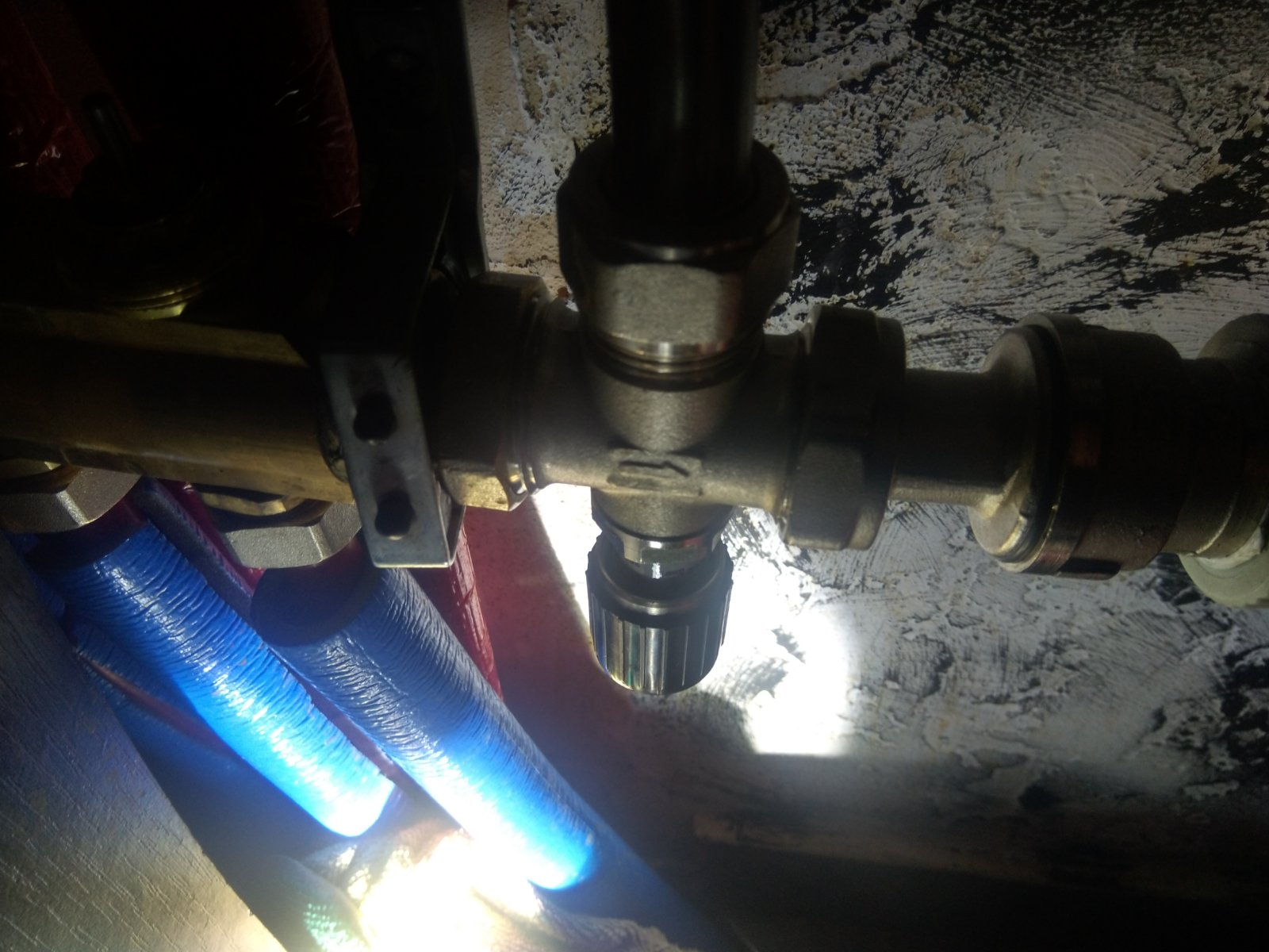

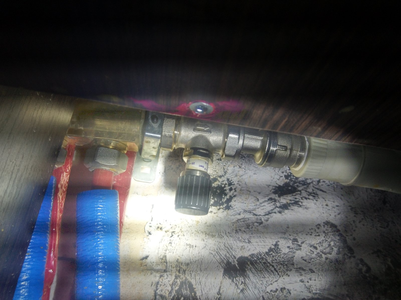

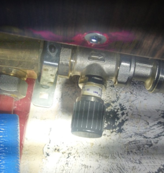

Добавил фото точки подключения
Змінено користувачем UncleStas

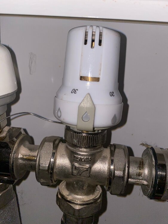

добавил фото

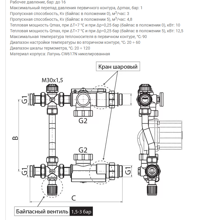

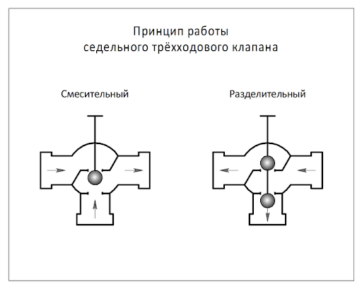

Гугл говорит, что это регулятор теплого пола.
Но тут вот какое дело. Прошлой зимой я случайно обнаружил, что пол над трубами отопления немого теплее. Обнаружил ползая коленями по мокрой стяжке. На сухой стяжке разница на ощупь не ощущается. Т.е. как бы какого-то существенного перегрева и дискомфорта не ожидается.
Прошу прояснить, Вы считаете что сделано неправильно с точки зрения строительной нуки и практики (трещины, разрушение стяжки или труб, отслоение плитки и т.п.), или с точки зрения комфорта?

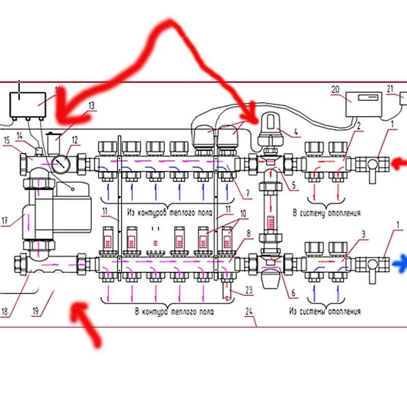

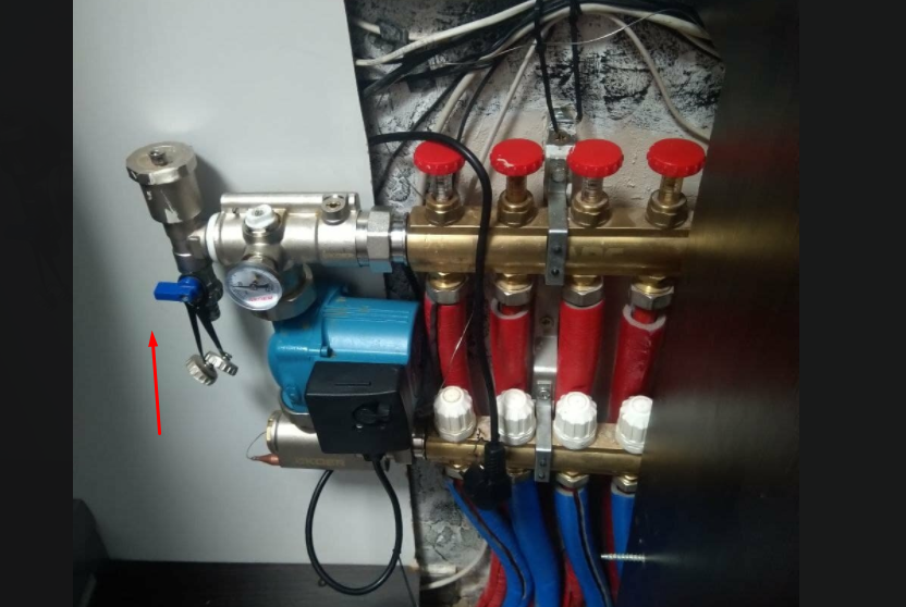

А на радиаторе у Вас термоголовка будет стоять?Возможно Ваш сантехник планирует одной головкой две точки регулировать?Это у Вас врезка в общую трассу или к подводку к одному радиатору?
Просто положенно чтобы каждая точка имела свою регулировку и возможность отключения.
Термоголовки есть. Врезка в подводку одной комнаты. На фото - схема отопления от застройщика. Радиаторы стальные, тип 22.
Отопление санузла теплым полом - по остаточному принципу, какое получится. О регулировании его даже не задумывался: избыток тепла в санузле - нестрашно, да и врядли он там будет, а недостаток регулировкой не восполнишь. Еще будут большой электрический полотенцесушитель и бойлер. Недеюсь, что этого хватит. Или я сильно заблуждаюсь?
Ещё раз.
У батареи и теплого пола разная температура теплоносителя.
Поэтому свой регулятор на теплом полу обязателен.
Грубо говоря для тп 25градусов будет с головой а батарея будет холодной.
Тоже самое наоборот.
В батарее 60 градусов, на теплый пол Вы просто не станете.
Тогда непонятно, как же я становлюсь на трассу на входе в квартиру и ничего не ощущаю?
