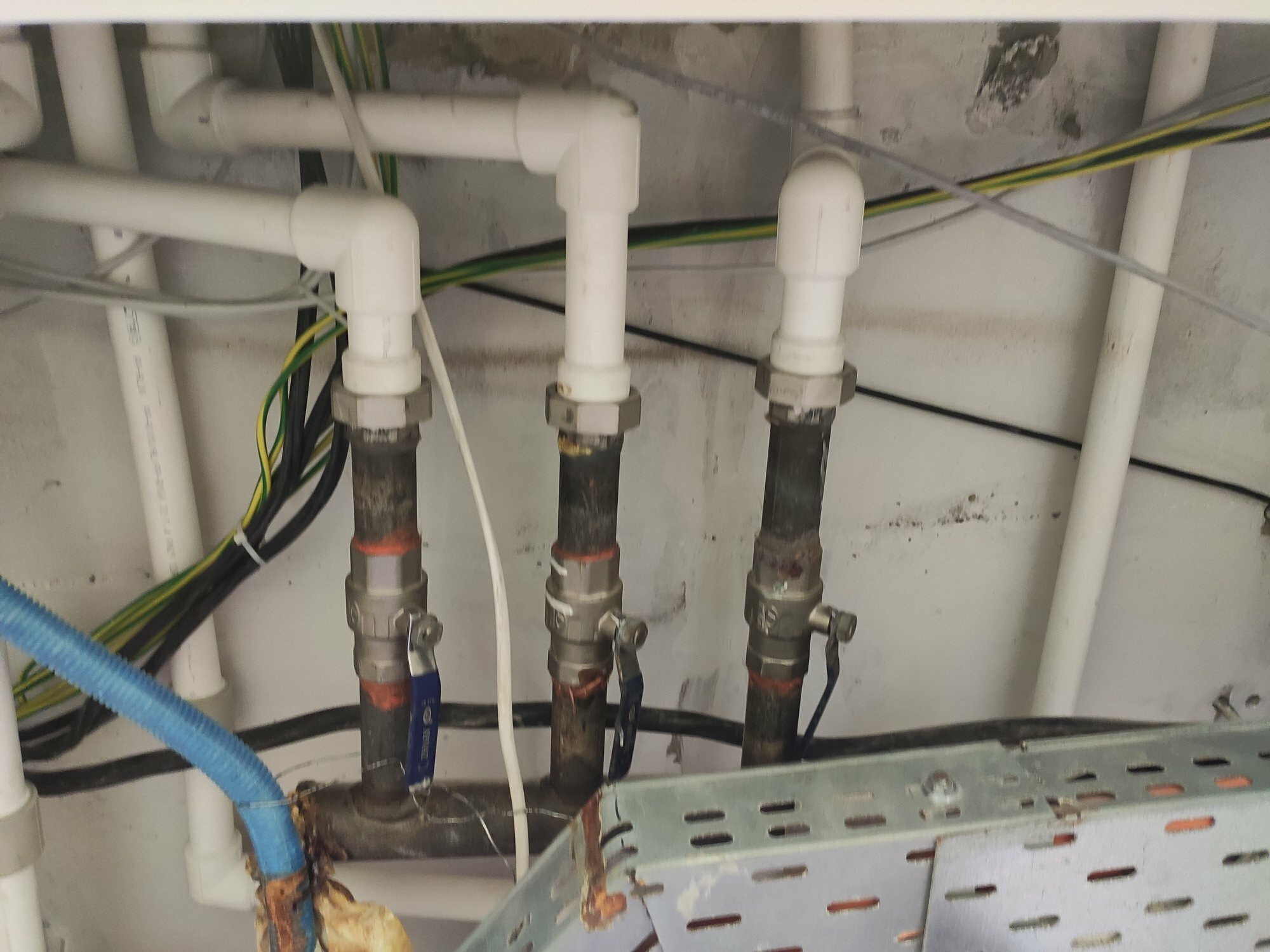

як боротись з конденсатом?
Auror
питання. труба з свердловини заходить в будинок. йде на 2 магістральні фільтри, потім на бойлер та на змішувачі. на трубі від свердловини та корпусах фільтрів конденсат. багато. далі труба в оболонці і не має...
приміщення вентильоване
які будуть поради?
дякую
При норме в 23° и 50% - точка росы 12° (по идее вода со скважины тоже такой температуры), значит нужно приводить в норму тот показатель, который дальше всего ушел
вода з свердловини крижана))) пізніше заміряю і доповню пост

Навіщо, ви думаєте нам цікаво? Ви ж самі знаєте відповідь, ізолюйте.
