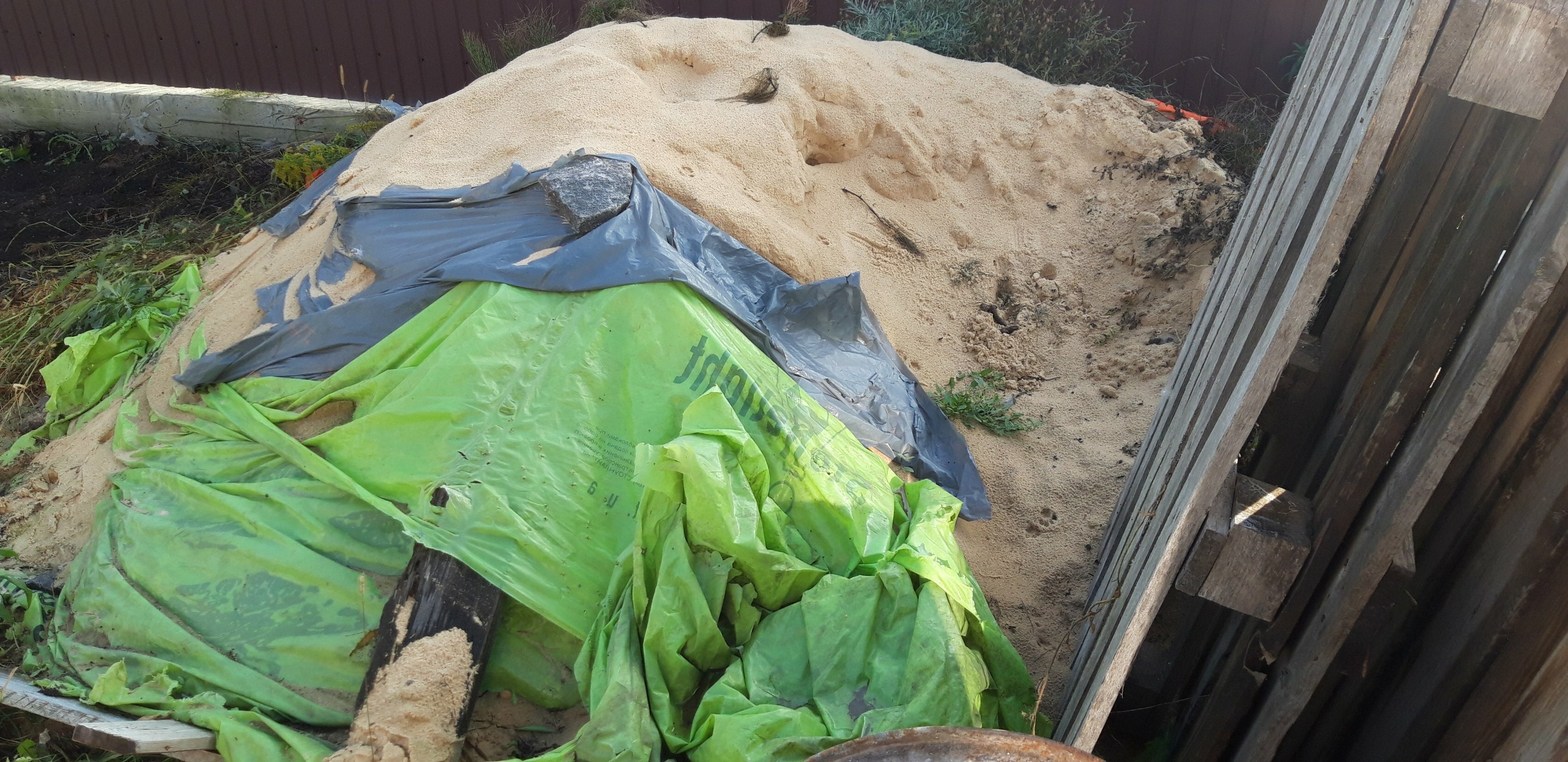

ВитК Опубліковано: 30 липня 2020 Автор Поділитись Опубліковано: 30 липня 2020 Озеро я начал осушать ( точнее !! не подливать испаряющуюся воду) только в этом году - до этого на мелководье , в карманах по периметру и в фильтрующем ручье было много растительности. Камни на снимке - на которых сейчас "сидит" утка - были в воде среди роголистника и другой зелени . Кроме того ,для поддержания воды в чистоте эксперементировал с разнообразными методами с помощью ржаной соломы, торфа, бактерий , ультрофиолета, ивы, и даже доз пергидроля. Посилання на коментар Поділитися на інших сайтах More sharing options...
