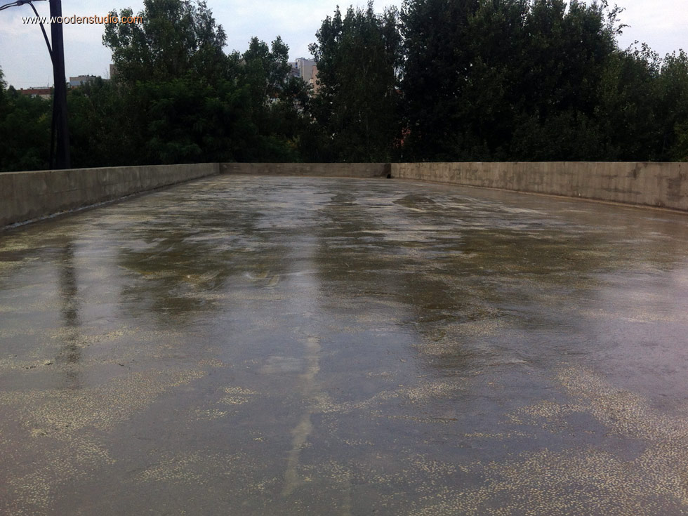

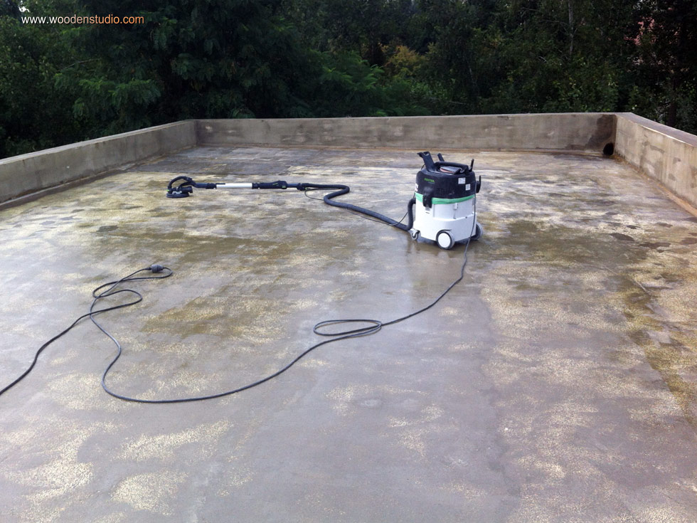

..хрен с ним,нет желания мне отвечать,тогда может кто кинет ссылку,кто делал мансарду на ж/б плитах перекрытия,хоть посмотреть как и что делал. Взял вот такую фигню и реанимирую
..восстановление
вид с дома
..ну и далее,если не достал
..данный момент,уже зиму так простоял,надо крышу,размер 12х13.5 плюс выступает гараж на3 метра.
..вот такая вот фигня молята.

..будет балкон:)
А как армированы эти плиты? Боюсь, что балкон может быть одноразовым.

..плита 5.8 пустотка,работает на прогиб.Выступает на 800мм,между собой перевязаны.Выступающая часть будет проклеена пенопластом и обшита деревом.Балкон будет утоплен внутрь,тоесть перестенок станет на 1.5 метра в нагрузку на плиту в сторону комнаты.

У вас пустотка, которая имеет нижнее армирование. (думал, может вы по спецзаказу заказали с двойным армированием) )))
Это значит, что когда пара человек выйдет на тот балкон и один из них подпрыгнет, то плита элементарно может треснуть и повиснуть на нижней арматуре (благо, прыгающему падать относительно не высоко).

Если плиты имеют сверху сетку, даже саму примитивную ф4мм, то не должно отломиться. Но в любом случае это опасный колхоз.

Поправочка. Делают? - да.
Можно? - категорически нельзя. То, что можно - описано в нормативных документах. Там того и близко нет, по понятным причинам. ;)

Плиты пустотные расчитаны по схеме на двух опорах.
В данном случае хотят использовать для балкона ,это уже консоль.Поломается даже от собственного веса.
Сетки верхние закладывали в плиты конструктивно.
Верхняя арматура в ребрах плиты при расчете на двух опорах была сжатая зона ,а в случае применения как консоль будет работать верняя арматура на растяжение.,а это недопустимо.

Ибо, арматура в верхней зоне в принципе должна присутствовать. Но довольно часто, производители не гнушаются нарушить технологию. И как заармированы данные плиты (и есть ли сетка вверху вообще) - предсказать трудно. Арматура (сетка) в верхней зоне тоже работает на растяжение. Именно для того, чтобы не разрушался торец плиты при его защемлении.
Но, даже при правильной армировке опорных участков плиты (правильных вариантов тоже существует масса), подобное использование ПК - грубое нарушение. Когда за нарушение можно лишиться пряника - не страшно. А если за нарушение можно поплатиться здоровьем - уже совсем другая история.
