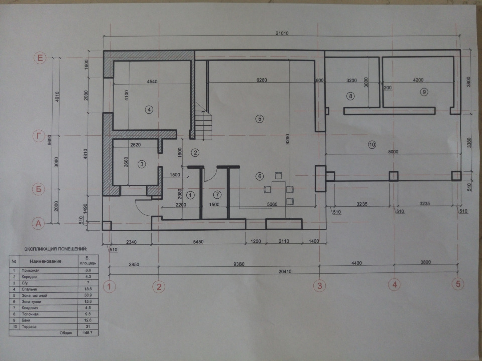

На Ваш суд выкладываю планировку дома на участке и форму участка.
Мне нравится, но есть некоторое внутреннее ощущение, что не идеально.
Дом планируется для постоянного проживания 2 взрослых +- 1 ребенок.
Хоз помещения вынес на северо-восток.
Основная спальня и дневная комната на юго-запад, что бы больше тепла зимой собирать.
Веранда, с выходом из кухни на северо восток, так как популярность её будет в теплый период года, прятаться от солнца.
В топочной, напротив входа, планирую второй унитаз(это пожелание жены), электрощит, водоподготовку и систему отопления (электро и возможно ТТ котел), бойлер, или много-контурный тепловой накопитель(перспектива на гелиоколлектор) - не маловата ли?
Септик справа, в углу, у забора.
Вода, пока есть колодец у ворот, может будет скважина не далеко от топочной.
Ворота (смотрю на сдвижные, со встроенной калиткой), слева, под машинами.
Прошу высказать мнения, какие изменения следовало бы сделать и почему. Спасибо.

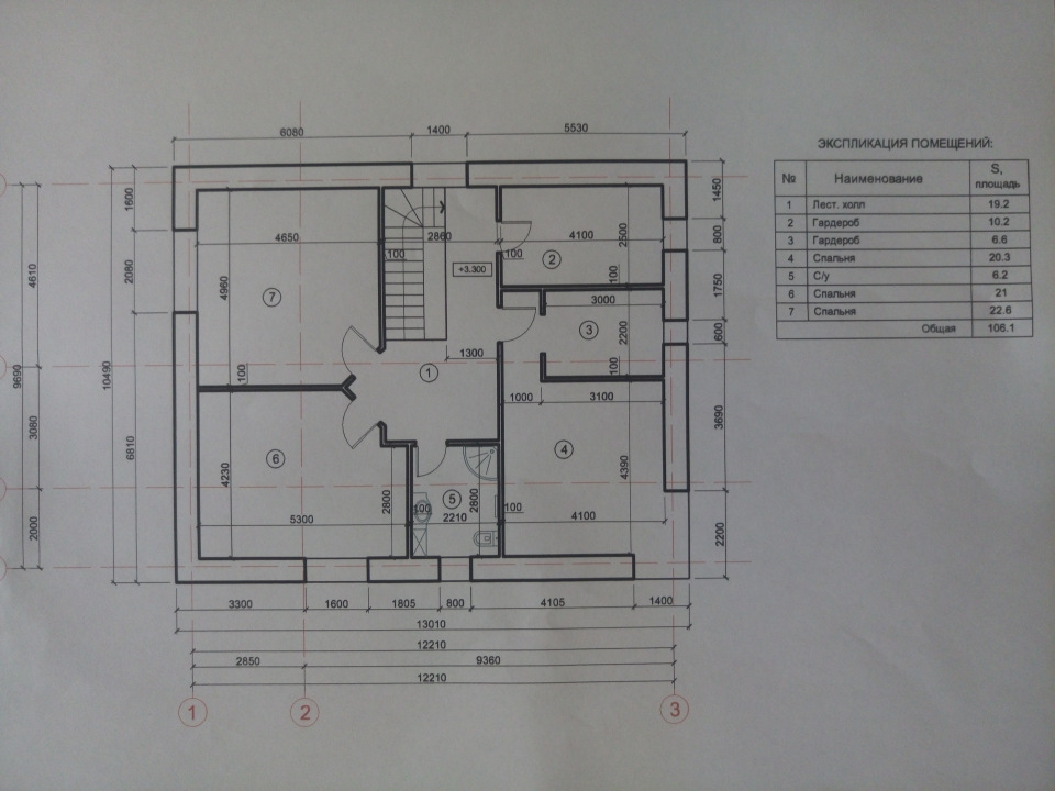

дитячу кімнату краще на південь чи захід - це пов'язано з тим, що саме у другій половині дня там буде максимально сонячного світла, тому що саме у другій половині дня дитина приходить (приїздить) зі школи (вищі) та сідає після відпочинку вчитись...
кухня - південний схід... бо саме на кухні в ранці вперше родина збирається разом... саме в першій половині дня господиня готує їжу на весь день ( тому що в другій половині дня тре проявити увагу дитині та чоловіку) і саме в цей час там максимально багато сонця...
Тоді я бачу, що достатньо буде дорослим перейти до меншої спальні, а дитину оселити в нижній.
кухня - південний схід... бо саме на кухні в ранці і саме в цей час там максимально багато сонця...
Останнім часом, в пентхаусі хрущоби, жалюзі постійно зачинені дружиною, так як сліпить її. Можливо в будинку все інакше буде сприйматися, тому питання, чи достатньо буде освітлення від вікна, та скляної двері виходу на терасу? Бачу, що якось, на стіну котельної буде основне освітлення з вулиці, щє й зменшене за рахунок покрівлі тераси.
поки так вийшло.
Почему не сделать прихожую (вход) перед с\у? тогда гостиная не будет проходной.
Попробовал перенести, автоматически перенесется котельная, станет меньше, без входа из дома(иначе запахи полезут в гостинную) :(.
Появится большая не используемая стена и площадь, напротив входа.
Хотя в целом, вроде, не плохо.
Уже наверно будет проще котельную выносить за периметр дома, аппендицитом.

А если перенести котельную со стороны террасы на сторону входа? При этом сократится длина дома.
Еше можно развернуть зеркально и добавить окно возле обеденного стола.

Я хочу все технические помещения максимально вынести на холодную, северную сторону, а жилые на юг, восток, запад.. И парковка авто будет только с левой стороны участка(такие особенности). Ну и хочется домом максимально перекрыть вид с фасада к зоне отдыха на улице.
Тогда я бы схематично предложил что-то типа этого:
- в северном углу топочная
- с северо-западной стороны санузел
- в западном углу детская (окно на юго-запад)
- в южном углу кухня-гостиная (окна на юго-запад и юго-восток)
- в восточном углу спальня (окно на юго-восток или северо-восток)

Пока, что вырисовал такой вариант.
1297926318_-FilesZ500-res-rzuty-Z7-Z7L_rzut1_png(1).thumb.jpg.47ee880675d3bad14ccee0aca29ca83f.jpg
За основу брал польский проект z7, переставил окна, из третьей спальни сделал топочную/мастерскую (почти 11м/2)
По рекомендациям получилась, и кухня освещена, и дневная зона зимой будет прогреваться низким солнцем, и детская на юго-западе.Про камин не уверен, что хочу...
ИМХО, неплохо, единственное - я бы убрал унитаз из центра санузла куда-то в угол, чтобы он не так бросался в глаза. :D
Скорей всего сместится ниже, в угол, или под окно.
Думаю где поставить сушилку для постиранного белья, если не будет правильной стиралки. Не хочу его ставить по соседству с детской, что бы не шумел водой.
Подогнал фасады под планировку
Немного повозился с санузлом, хочу не кабинку, а душевую нишу.
Унитаз можно разместить за перегородкой, высотой около метра, в глаза не будет бросаться.
Стиралка, с функцией сушки, через перегородку от унитаза.
Умывальник напротив унитаза. Между умывальником и стеной с окном - пенал для полотенец и припасов туалетной бумаги. Между умывальником и душем - полотенце-сушитель.
По идее шума воды в детской не будет.
Бельё сушить в стиралке, ну может опускающиеся жерди, с потолка, установлю над стиральной машиной, зимой можно раскладную ставить на кухне, в районе выхода на террасу.
Пока так...
Комментариям буду рад.
Я бы слегка изменил расположение дымохода в котельной - подвинул его ближе к коньку крыши, а заодно добавил обязательное окно в котельной и к нему подвинул стол.
Да еще увидел дверь на терассу в углу, подвиньте ее и сможете под ту стенку уще что-то поставить(например цветок в кадке)...
Спасибо!
Дельные рекомендации:beer:
Вместо кадки, можно поставить узкую мебель с полочками. А в котельной получается хорошее рабочее место.
