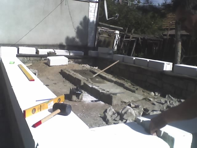

Поднимаю ветку и вот по какому поводу:
как правильно делать гидроизолюцию МЕЖДУ фундаментом и стенами (газобетон)?
Классика - проложить рубероид, который затем пустить по внутренней стороне цоколя до соединения с гидроизоляцией полов.
Но тут начинаються ньюансы :crazy: Рубероид какой брать? Обычный или "евро"... "Евро" этих тоже 100 видов.
Клеить на битум или на мастику? Или просто настелить :oops:
В общем голова кругом идет.
Мне сделали так: сначала обмазали разогретым битумом с уайт-спиритом, а потом постелили в один слой еврорубероид с разогревом и рубероида, и битума паяльной лампой (рубероид приклеивается к битуму). На фото, которые я выложил, виден процесс.
Евро не клеят на мастики прочую гадость, для него существует специальный праймер. В новой линии есть он.
Еще как клеят. Даже производители на рекламных буклетах чуваков с газовыми горелками ставят. А все праймеры создаются на основе битума (водная дисперсия или растворители) и придуманы исключительно для удобства, дабы исключить применение газовых горелок и пр. опасных инструментов
Ярик, а почему выбрали "евро"?
Мои строители говорят 2 слоя обычного на горячий битум и эхфект как от еврорубероида.
А цена в 2 раза ниже.
Вот сами и посчитайте: один слой евро по цене равен двум слоям обычного, но чтобы настелить второй слой обычного надо по новой мазюкать битумом и потом его плавить, а евро стелится за один раз
А еще для обычного надо варить битум, извазюкать им все что вокруг есть, завонять воздух. Когда на укладку евро пойдет час времени то ваши рабочие проведут день вчетвером над обычным
