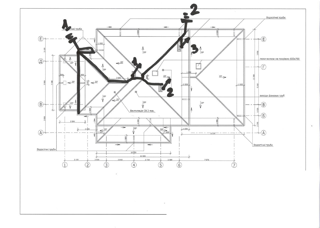

Всем привет!
Нужны мнения профессионалов по реализации небольшого проэекта.
Имеется небольшая дача вооще без отопления,и есть желание отопление там сделать.
Выглядит дача так
Хочу полноразмерную лежанку и возможность сварить горшочек картошки.
Реализацию я вижу примерно так
(нанесено красным )
Перегородку от стены до двери разбираем,и делаем топку из коридорчика с варочной поверхностью в одно кастрюлеместо и полноразмерной лежанкой.
Топку вижу "прислоненной" для экономии длины сооружения.
Перегородку потом выстраиваем "от печки" до двери.
Расположение балок неизвестно,но крыша будет переделываться и балки можно будет расположить ,как будет нужно.
Так реализовать возможно?
Или как посоветуете?

на во те два варианта лежанки.
1. лежанка в 10 рядов . без подвертки. до 4 ряда -пустота перекрытая металл.листами 3мм. Типа всеравно ж самый низ не прогреется. а так можно и с самого низа делать.
2. лежанка в 8 рядов с подверткой. т.е. ДГ из топки сначала вниз идут а потом в лежанку что позволяет лежанку сделать такой низкой. короче если трохи рубишь в чертежах разберешься. Если что спрашивай:(
Извините,не видел Вашего сообщения.
Спасибо огромное,сейчас буду изучать.
Первый вариант мне кажется более простым и нравится больше.
Преимущество второго-в меньшей высоте,и все?
Змінено користувачем ВАВУНДИЙ
ну не только....менше кирпича. ниже прогрев лежанки.
но конечно фишка -это низкая лежанка. Бабки в деревне очень это ценят бо "ножачкi бальненькiя высока лазiць"Ж-)
Хотя конечно первый вариант много проще . особенно если не мудрить там с дистанцированием низа от пола а тупо начать всё от пола ложить исключив эту перемычку с металлическим подом. Да низ лежанки плохо прогреется , но с этим смиряются. кстати 10 рядов это не так уж и высоко...при нормальной кладке -чуть больше 70 см:( (второй вариант-менее 60см)_ самая высокая лежанка получается когда топка-в самой лежанке...там -больше 1м

И вот тут по стрелкам мне непонятно-
дверки для чистки ставить?

E]
1. ну ващето это такие колориферные каналы, для чего и металличские пластины. дырки напротив сторон чтоб воздух гулял и теплос нималось. Закрыть вентрешетками-подобрать...тока наверно металлическим а не пвх
2.да это прочистки.. новость?3ed83f756d7b98b569b0f0c26f48e56ff68abb52_318x320_0c0.jpg

Еще вопрос есть-
Мне кажется,что будет лучше дымоход вывести посредине крыши,сделав на чердаке
лежень.
Ваше мнение?
Спасибо за советы!
Еще вопрос есть-
лежень.
Ваше мнение?
1. "лежень"(лежак, боров....)запрещен у нас пожарными как класс. Где то в старых домах еще наверно стоят. Причина-лежак как правило опирается на балки а труба от печи- на печи. Дом может сыграть, усесть,балки прогуться ... да мало ли что ...в месте соединения неминуемо будет трещина которую вы можете годами не замечать.Чердак же.
2. Ну это лишний изгиб-зигзаг ухудшаюший тягу. Правда у вас тяга будет неплохая бо сразу из лежанки всё идет в трубу а не в щиток как обычно. Выбор за вами.Плюс там на изгибе еще и прочистку надо ставить на чердаке. Теоритически всё можно сделать в виде увода из нержавеющих сендвич-труб, используя отводы разного вида и закрепляя кронштейнами-хомутами на чердаке. Но чтото подсказывает мне что вы этого делать не будете.
