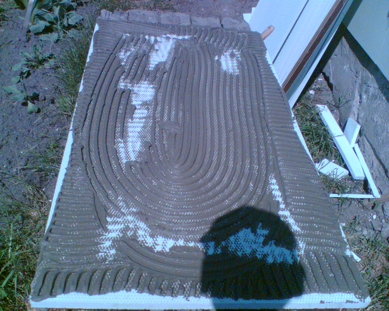

Для справки Roofmate производства компании Dow, способен выдержать нагрузку 30тонн на м.кв. Если и этого мало Floormate 500 выдерживает нагрузку в 50 тонн на м.кв. при этом сжимается на 10%.
На фото: использование ЭППС под покрытие дороги.

Для тех кто еще сомневается:
1. Просто миксер на плите
2. Под фундамент дома
3. Аэродром!!!
Из узов с покрытием тротуарной плиткой нашел пока только такое решение:
Завтра поище еще по дорогам если интересно.
По поводу армирования пола - это необязательно, а вот толщина бетона над пенополистиролом имеет
бОльшее значение и подбирается в зависимости от нагрузок.
