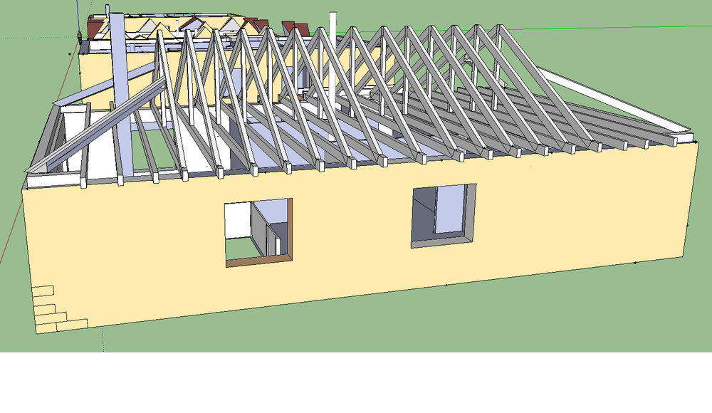

Ребят, прошу совета какие есть варианты по стропилке .
Имеем - домик, двухскатка
Хочу убедиться, что могу делать как нарисовано на втором рисунке - в качестве перекрытия-затяжки - 250х70 и 200х70 с шагом 60 см (как стропилка), сами стропила 150х50.
Вопрос - могу ли я имеющееся перекрытие использовать в качестве затяжки и не ставить еще одну затяжку выше?
Буду оч благодарна за советы
Добавлено через 1 час 9 минут
по вот этому калькулятору у меня высота фронтона (катета) - 1,25 метра
ogodom.ru/kalkulyator-raschet...a-kryishi.html

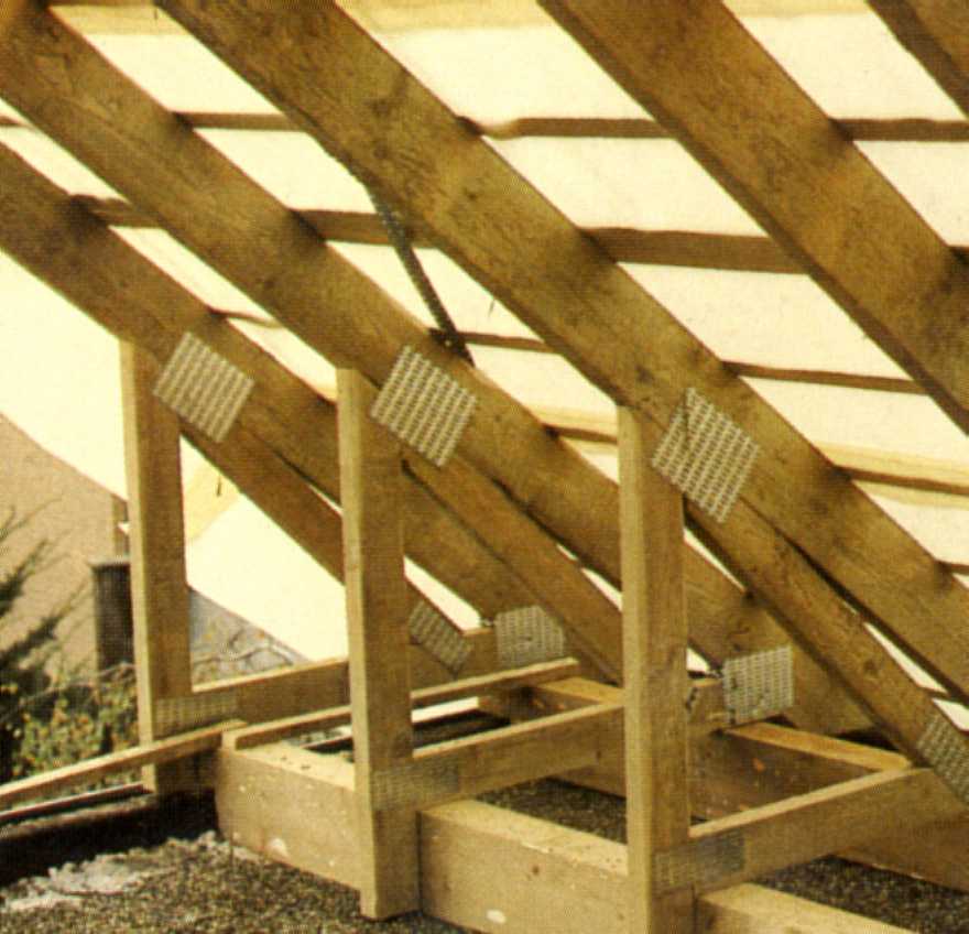

Можно использовать потолочные балки, как растяжки для стропил, так как у Вас высота от потолочной балки до конька 1,25 м Но только надо ставить в большой комнате, которая 5 на 5 - двутавр 22 или 24, чтобы опирание вертикальных стоек под центральный верхний мауэрлат был для них опорой. И хорошо закрепить потолочные балки на мауэртатах с правой и левой стороны и между собой болтами по дереву.

Растяжки ставят на минновзрывные устройства..., а у стропильных пар - затяжки. Вместо
, я бы использовал коньковый прогон.
А вообще - пролет 5,5 (как и весь дом), я бы накрыл фермочками - дешево, и седито.

Размер домика смахивает на мой. Тока у меня ширина 7 метров а длина 10,75.
Так в исходном варианте крыша стоит без фермочек - наслонные стропила сбитые гвоздем в коньке и одна затяжка на расстоянии 1 метр от конька. Не проверено, но скорее всего стропила стоят на балках.
Просто сам сейчас мучаюсь вопросом - переделывать крышу или нет... А такую ферму городить обязательно? или можно без нее? Как то попроще, чтобы и на чердаке как то ходить можно было?
sandrogor вне форума   Ответить с цитированием Вверх

Не обязательно ставить стойки по средине.- можна 2 прогона по бокам и бантины которые будут потолком . Вот и комната , и надежнее !!!

Не совсем понял как это будет выглядеть. Схематично можете накидать внешний вид стропилки такой?
А стропилка под керамику не должна быть более основательна? Да и нагрузка на стены и фундамент будет побольше....
