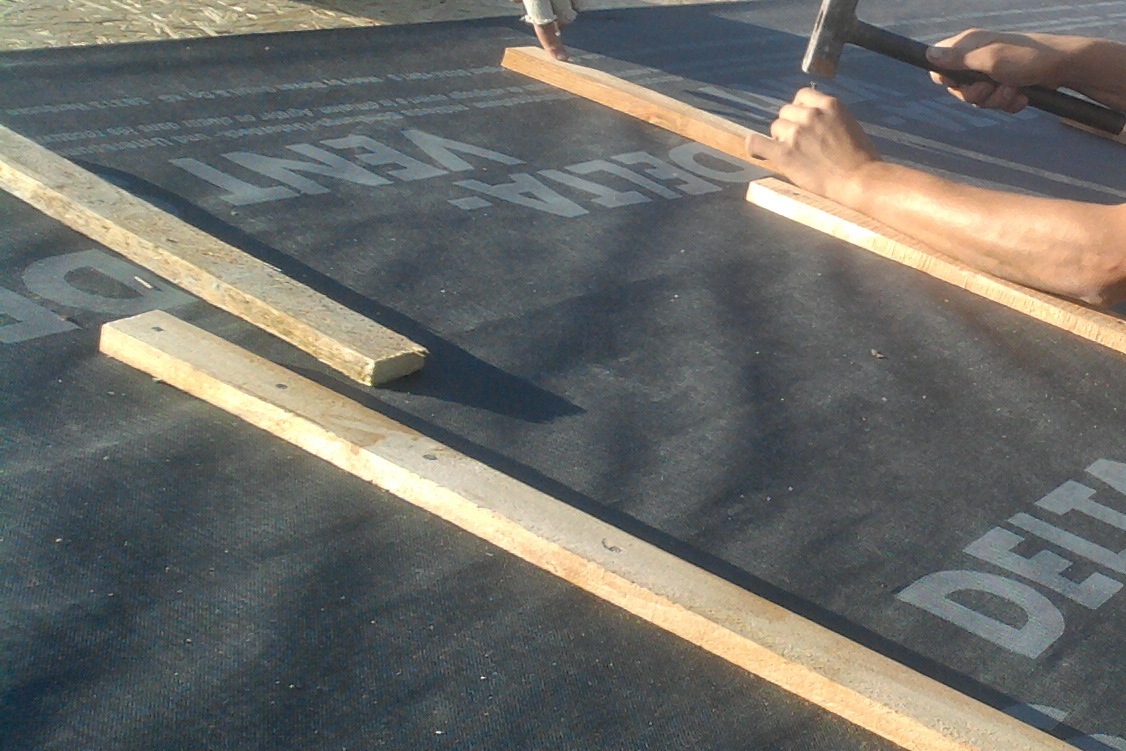

Да зачем читаль, коллега?
Я не спорю в том, что гидроизоляция не должна быть мощной. Если не критично по деньгам, полюбому берется мощный доркеновский дельта вент, или ютадах 130-й, или даже ютадах мастер (есть и такой в природе).
Но, антиконденсат для утепленных скатов - это не то чтобы не совсем правильно. это - ошибка.
имхо
