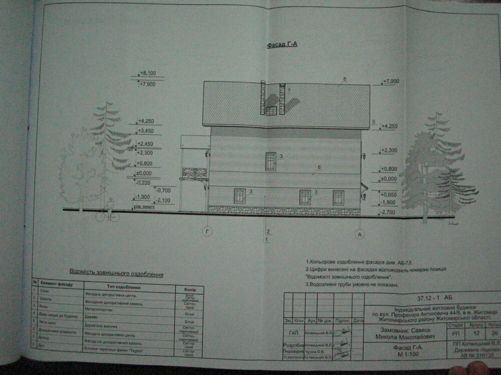

Всем добрый день,
Вот какаю неделю уже бьюсь над тем как можно добиться эффекта неровного цвета/фактуры штукатурки фасада. - вот как на фото.
Ну очень не хочется делать стандартную однотонную штукатурку. Дом стараемся выдержать в средиземноморском стиле.
Может подскажете? Наш прораб говорит, что это очень сложно и дорого и тд, но мне кажеться должен быть какой-то не очень дорогой метод.

и еще вот такое обрамление окон и арок как на фото №3 "арка". это что? гипс? и кто у нас такое делает?

Сообщение от Lyudarh Посмотреть сообщение
Сложно? - нет!
Дорого? - все относительно, но цена явно выше среднего!
В классическом варианте для этого используют фасадные венецианские штукатурки, которые весьма и весьма не дешевы (на предоставленных Вами фото вроде венецианка и есть).
Нажмите, для показа скрытой информации
[IMG](ссылка на изображение устарела)[/IMG]
В более дешевом варианте используют специальные модулированные фасадные штукатурки, которые из-за своей неровной поверхности создают эффект разных оттенков, хотя все это игра заломления света
Мастера, которые умеют делать "фсе" такую штукатурку красиво нанести не в состоянии, возможно в этом и сложности прораба.
Что касается арочных и оконных обрамлений, то есть несколько вариантов их устройства, а именно - гипсовая лепнина (очень дорого), полиуретановые декоративные элементы (не дешево), пенопластовые декоративные элементы заводского и ручного производства (самый бюджетный вариант). На эту тему можно писать и писать, поэтому для представления более полной картины, советую Вам забить в строку поиска google запрос "архитектурный декор" - сможете разобраться и в ценах и в вариантах.

Спасибо!
Я думала про веницианку, но есть 2 но:
1) почему то я считала, что венициантка только для внутренних работ. Я так понимаю есть и для фасадов, да?
2) вся венициантка, которую я видела на стендах и в домах - имеет гладкую поллированую поверхность - а мне такая "зализаность" очень не нравится (не в интерьере, не на фасаде)
А есть варианты фото домов с модулироваными фасадными штукатурками? было бы интересно посмотреть окончательный вариант на фасаде.

1. Да, есть и фасадная венецианка.
2. В предложенных мною вариантах только один вариант гладкой поверхности.
По модулированной штукатурке фото показать не могу. Был у меня один дом, но заказчик строго запретил фотографировать, а тем более выкладывать фото в сети.
Еще одним вариантом, который стоит Вашего внимания - штукатурка под травертин
Есть и другие варианты декоративки на фасаде:
Хоть и не лучший пример предоставляю, но вполне бюджетно можно сделать двухцветный короед;
Надо отталкиваться от бюджета, который Вы готовы потратить на декоративную отделку фасада. Я акцентирую внимание что речь идет только о декоративной отделке без утепления и тому подобных вещей. Комплекс работ и материалов может быть в пределах 8-80 у.е. Как понимаете разница очень и очень чувствительная, поэтому и вариантов отделки много.
Вложение 256437
Арки и наличники я делаю, в бетоне. Просто вот как раз дуги дешево не получатся - придется под ваши размеры делать формы.
Штукатурку... В принципе, если руки правильные - сложного ничего нет. В основную смесь вводите небольшое количество смеси другого цвета, просто не перемешиваете полностью. Должны получиться вкрапления другого цвета, при нанесении - получите свой неравномерный окрас.
