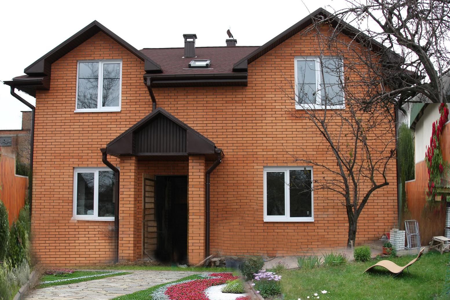

По опыту - плиту 6х1.2х0.22м укладывать нелегко, а если это 9х0.3х1м будет точно тяжко.
Даже 40 тонный кран не может поднять всего 500 кг при максимальном вылете.
Когда я укладывал ребристые плиты на 3 этаж пришлось заказывать 40-тонник, хотя плита весила всего 1 тонну.
