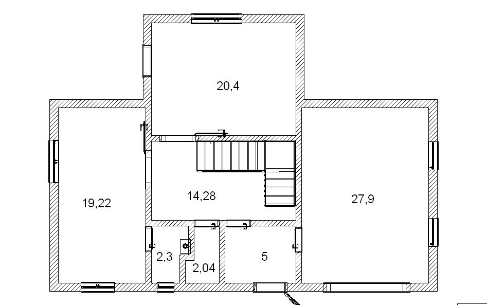

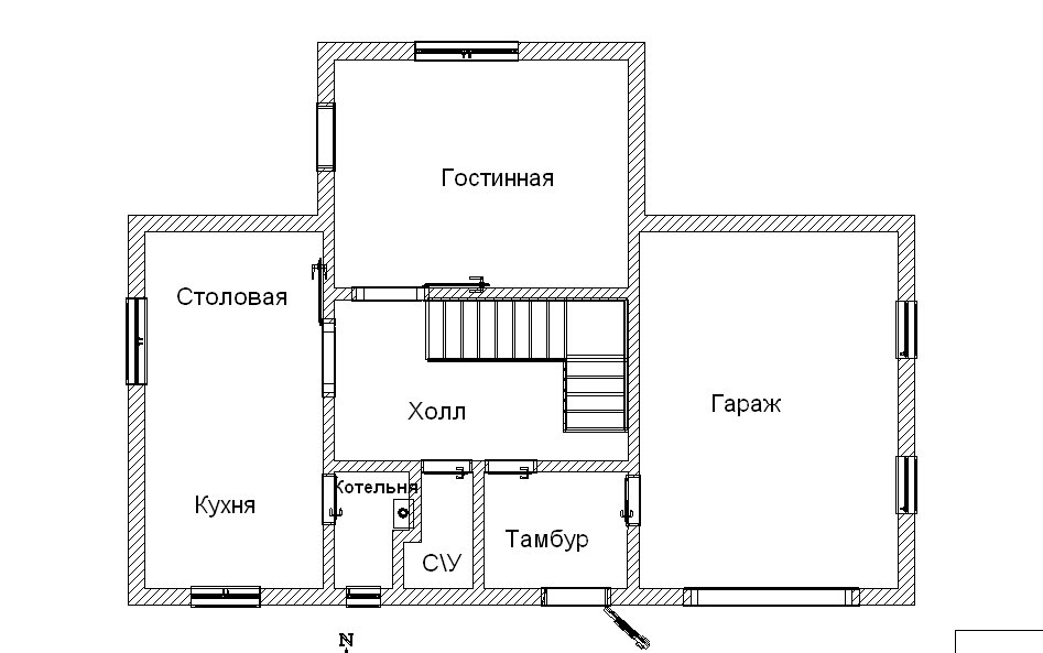

У меня гараж площадью 44,5 м.кв является частью дома. Гараж не отапливается, а температура плюсовая, позавчера было +5, раньше +7. Должно ли так быть и будет ли так всегда.
