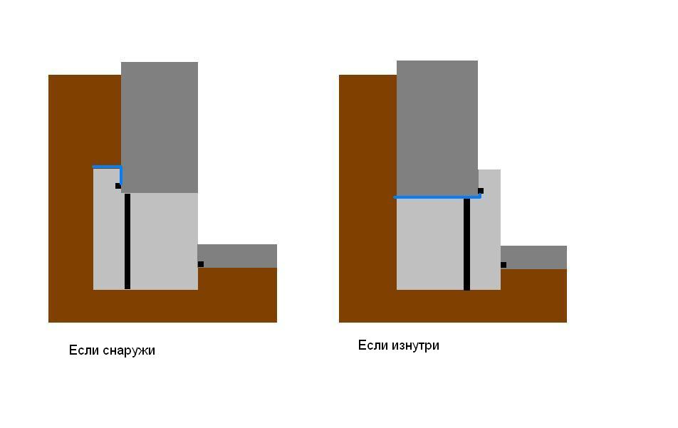

Не понял, что вызвало такое ни...Все просто, попробую рисунок прибить.а - относится если перегородка делается вместе с внешней стеной;в,с - подходят вам
