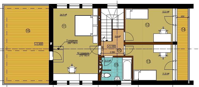

Имеется 2-х комнатная квартира в которой планируется построить компьютерную сеть.
Требования следующие:
- 3 точки доступа (детская - 2 компьютера (2 детей)+ кухня (выездной вариант для ноутбука)+ спальня (основное рабочее место).
Кроме того планируется: -
- 2 телевизора под спутниковую шару (кухня+ спальня)
- видеорегистратор (для видеонаблюдения+ просмотр из интернета)
Прикладываю схему квартиры какие будут предложения?

То есть на самом деле точек должно быть 4? 2 в детской и по одной на кухне и в спальне... А инет к этим компьютерам чем подавать думаете (в смысле к двухкомнатной квартире)?
Кроме того 2 телевизора Вы будете разводить по компьютерной сети или по телевизионному кабелю? Это и сервис разного уровня и деньги разные. А по видеорегистратору - вообще непонятно. Вы что регистрировать собираетесь? Сколько точек (можно использовать начиная от простеньких китайских камер и стандартного видеорегистратора за кучу денег или USB компьютерный хамер и заканчивая Wi-Fi IP камер с прямым выходом в инет)?
