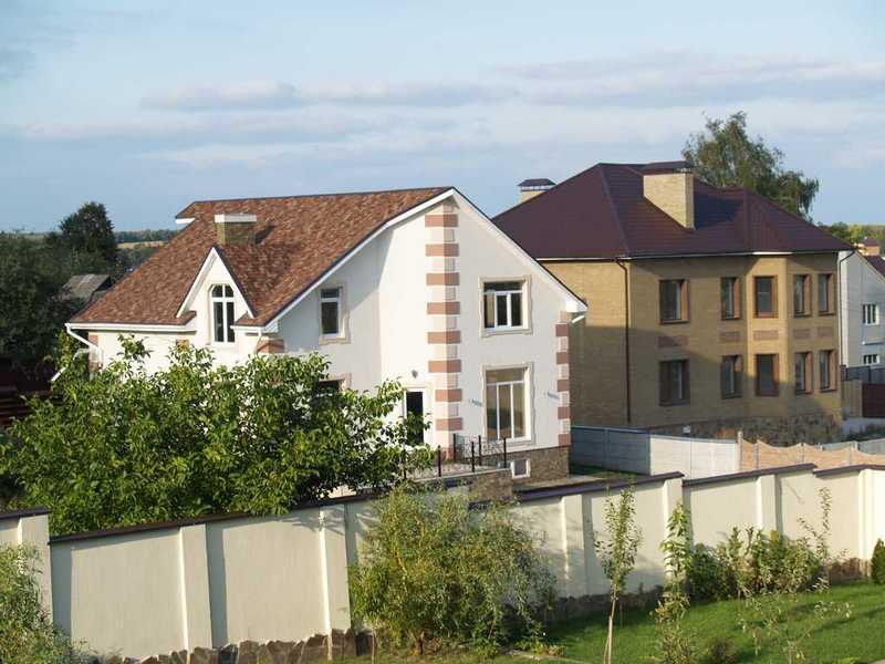

Сьогодні з дружиною гуляли і придивлялись до дахів.
Бачили різноманітну металочерепицю а коли дружина побачила бітумну черепицю то сказала що їй дуже подобається.
Інтуітивно я розумію що бітумка надійніша від металу але по ціні вийде дорожче. Правда дах у нас буде чотирьохскатний з двома "скворешниками" і тут для металочерепиці буде великий відхід, що знов вдарить по ціні.
Подивились ми каталоги Шинглас, Тегола і Катепал.
По формі подобається тільки Тегола серія стандарт - соснова кора, або Шинглас серія класік - коричневий. Аналогічної форми в Катепалу я не знайшов.
Почитав все що написали на форумі і більша частина написана за Катепал в якого нема потрібної форми та й по ціні він дорогий.
А тепер запитання.
1. Яку бітумну черепицю вибрати Тегола чи Шинглас - по ціні Тегола ніби трохи дешевша.
2. Гідроізоляційні підкладки які брати щоб не дорого і надійно - знову ж таки Тегола і Шинглас по ціні практично те саме.
3. Знову ж таки чий брати клей і комплектуючі (карніз, фронтонна планка, планка примикання).
4. Чию плиту ОСБ-3 порекомендуєте брати.
І посліднє, хто скаже на це все ціни - питаю тому, що у Львові ціни вищі ніж у Києві, навіть з врахуванням доставки.
А може порекомендуєте хто зможе порахувати (в металі і бітумці для порівняння і вибору) для чотирьохскатного даху 280 м. кв. - креслення маю.

Якщо обирати бітумну черепицю серед цих двох виробників Тегола та Шинглас, то вони майже нічим не відрізняються. Виробництво черепиці як у Шингласа так і у Теголи знаходиться в Росії, якість майже однакова.
Хоча у шинглас колекція класік, дуже відрізняється (не в кращу сторону) від аналога Теголи.
Якщо ви всеж таки зупинилися на класичному прямокутнику, раджу подивитися ще ІКО (Бельгія), ціна може трохи відрізняється, але якість значно краща і вибір значно більший по кольоровій гаммі. І вся комплектація черепиці ІКО по якості перевищує. Підкладка у ІКО тоньша, але набагато прочніша і має велику перевагу-вона самозатягуюча, тобто при пробиванні цвяхом, плотно прилягає і краще герметизує.
Якщо ви обираєте, якусь черепицю, то краже комплектувати рідними супутніми матеріалами (первірено на досвіді), а не обирати дешевші (на покрівлі краще не економити, бо як кажуть: "скупий платить двічі").
ОСБ-3 краще брати Кронопол чи Кроноспан, бо інші мають вологостійкість 2 або 2,5.( нижча)

Не все то золото, что блести...
Действительно, некоторую черепицу (не всю) Тегола производит на заводе в России, но! Именно там, производится черепица с СБС модификатором, которая наиболее подходит для нашей климатической зоны... В Италии такую не делают, так как нет необходимости.
IKO - исключительно окисленый битум.
Окисленый битум - окисление применяют для поднятия теплостойкости битума до приемлемого уровня, это процесс происходит следующим образом: через нагретый битум пропускается воздух. Однако процесс окисления на этом не заканчивается, он продолжается, но уже на кровле. Фактически технология окисления битума означает процесс его ускоренного старения. С течением времени при хранении и в эксплуатационных условиях под воздействием солнечного света и кислорода воздуха состав и свойства битумов изменяются. В них увеличивается относительное содержание твердых и хрупких составляющих и соответственно уменьшается количество маслянистых и смолистых фракций, в связи с чем, повышается хрупкость и твердость. Битум становиться более жестким и растрескивается даже при незначительных деформациях, после чего теряет свои водозащитные функции.
СБС Мобификатор - черепица исключительно устойчива к воздействию ультрафиолетовых лучей и отличается стабильностью характеристик при ежедневных перепадах температуры. придает битуму гибкость при низких температурах и остается теплостойким и эластичным при высоких. Так же модификаторы значительно замедляют процессы старения битума. Материалы, модифицированные СБС-полимерами, полностью соответствуют нашим климатическим особенностям.
Дополнительно: Армирующий слой у IKO - Стеклохолст 120, у Теголы - Стеклохолст - 125
