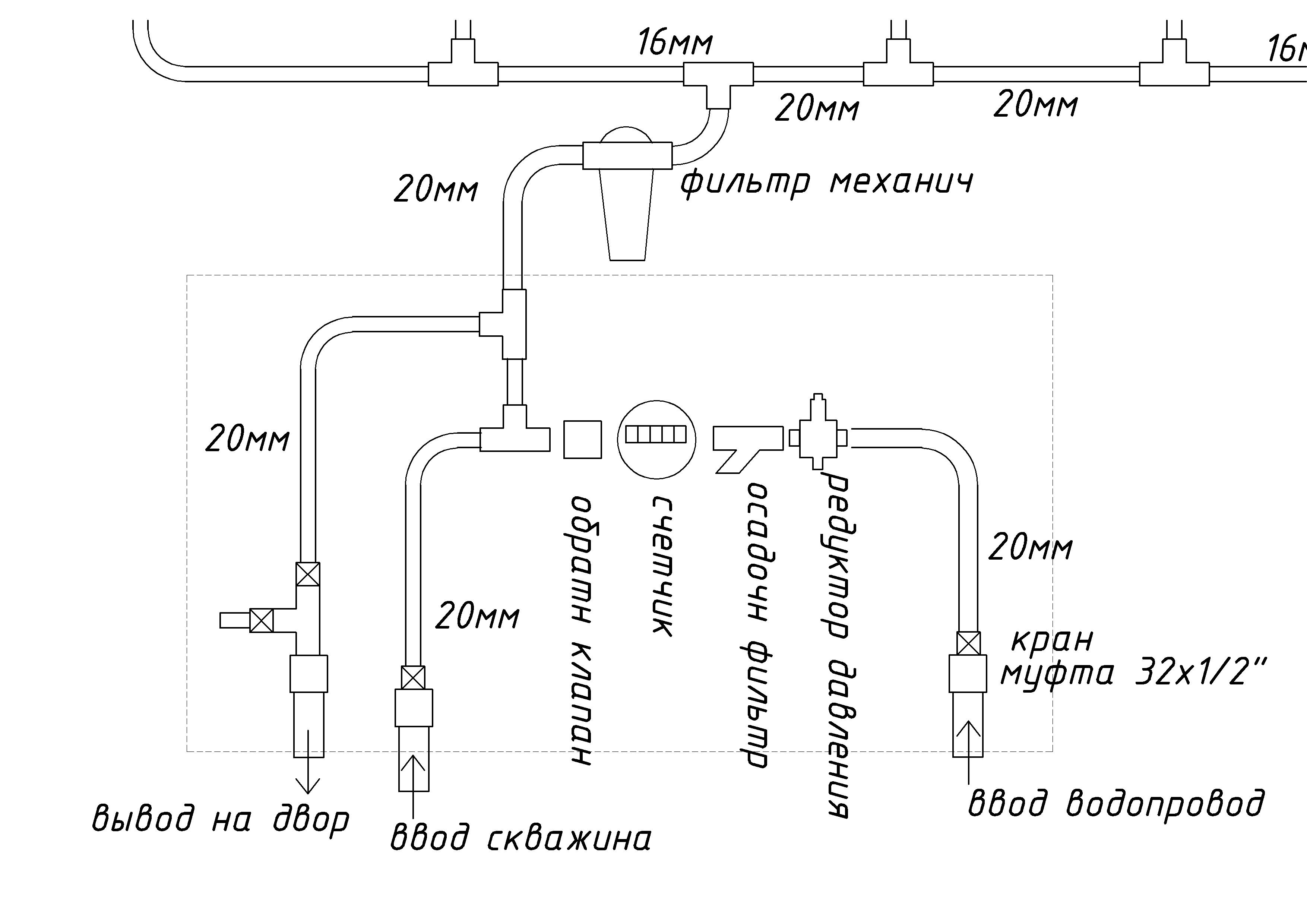

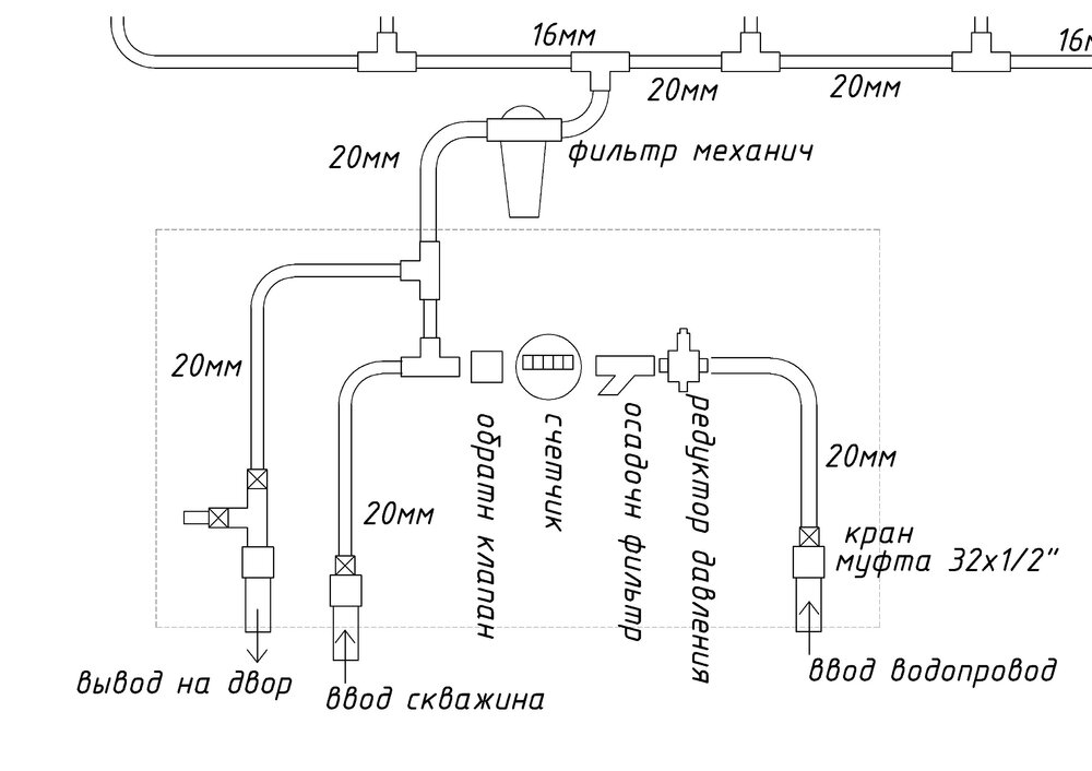

У меня 6 лет на даче сделана разводка воды. Разводка изначально сделана с учетом удобного слива воды с труб и всего остального через фильтры грубой очистки. Осенью от бойлера отсоединяю вход и выход, открываю сливной клапан ( как написано выше) и подаю давление воздуха в шланг на бойлере. Воздух под давлением выдавливает всю воду из бойлера и системы. С бойлера не все сразу выходит но постепенно вытекает за паре дней проверка подача воздуха. Пользуюсь автомобильным электро насосом через насадку.
С унитаза скачиваю воду большой клизмой .
Главное убрать воду со всех отстойников в душевой и в умывальниках.
За 6 лет все ОК!
Желаю и Вам удачи.

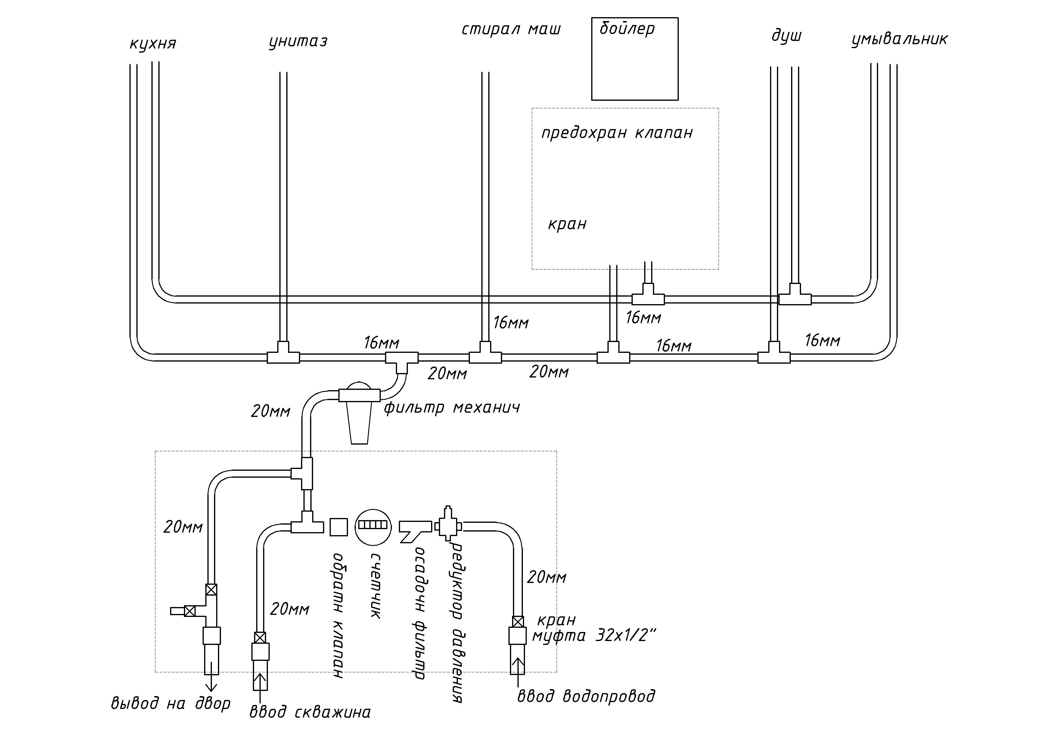

По умолчанию правильность монтажа
Название: бойлер с краном.jpg
1-тройник к которому прикручивается обратный клапан и идет подача холодной воды
2- штуцер сливного крана
Если монтаж произведён как на рисунке:
1.Отключить водонагреватель от сети.
2.Слить горячую воду (чтоб не обжечься)
3.Перекрыть кран подачи холодной воды, оставив открытым спуск горячей.
4.Присоеденить шланг к штуцеру сливного крана(2)и вывести его на слив (мойка, унитаз и т.д.)
5.Открыть кран горячей воды и сливной кран(2) к которому присоединен шланг.
6.Ждать пока вода стечёт(не закрывая оба крана).
Но согласно конструкции нагревателя некоторое количество воды все равно останется т.к.труба подачи холодной воды выше дна нагревателя.
Вложение 19347
Проверено в квартире при расстоянии от бойлера до смесителя ванной 2 м и разнице высот бойлера и крана порядка 1,2м (бойлер на 50л) - сливается из такого краника максимум 5-8л воды. Рулит только тройник с краном на горячей, и то при полностью открытом этом кране вода льется и со слива и с подсоса, т е сливать мэдлэнно!
Во как.
