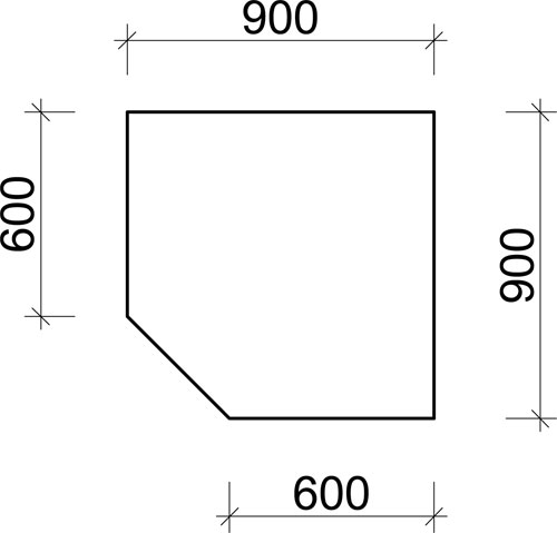

Сообщение от Sergei_ Посмотреть сообщение
С козырьком понятно, а ежели я эти плиты типа склею, раствором или мастикой какой, расстояние между ними, в принципе, можно сделать от пары милиметров до необходимого. Да на хорошую подушку с гранотсева.
А давайте не клеить.
Просто укладываете плиты на гранотсев с швом ,ну......, 3-5 см.
Только под гранотсев кладется дренажная мембрана.
В этом случае все работы "сухие" и "бесцементные".
Более того. Можно обойтись без наемного труда
Миниатюры
Propeller вне форума   Ответить с цитированием Вверх
Старый 09.06.2009, 14:31   #19
Sergei_
Опытный форумчанин
Регистрация: 12.01.2009
Адрес: Киев
Сообщений: 912
Вы сказали Спасибо: 417
Поблагодарили 55 раз(а) в 47 сообщениях
Сообщение от Propeller Посмотреть сообщение
Спасибо.
А толщину слоёв можно уточнить.
И ещё, это Ваше теоретическое, научно обоснованное предложение или практический опыт?
Спасибо.
Да тут наукой и не пахнет
Понимаю. Строительство
Это очень популярная на Западе и набирающая популярность здесь МЯГКАЯ отмостка.
Вот к примеру.
www.stroimdom.com.ua/forum/sh...t=17342&page=2
Неужели по конструкции Вы не заметили как все просто и надежно.
Толщина слоёв.
Под мембрану 3-6 см (гранотсев или песок).
Не нее (чтобы пригрузить) укладываете не менее 8 см гранотсева.
Ну и плитку.
Поступила вводная по отделке и отводу воды. Рисую.
Миниатюры
