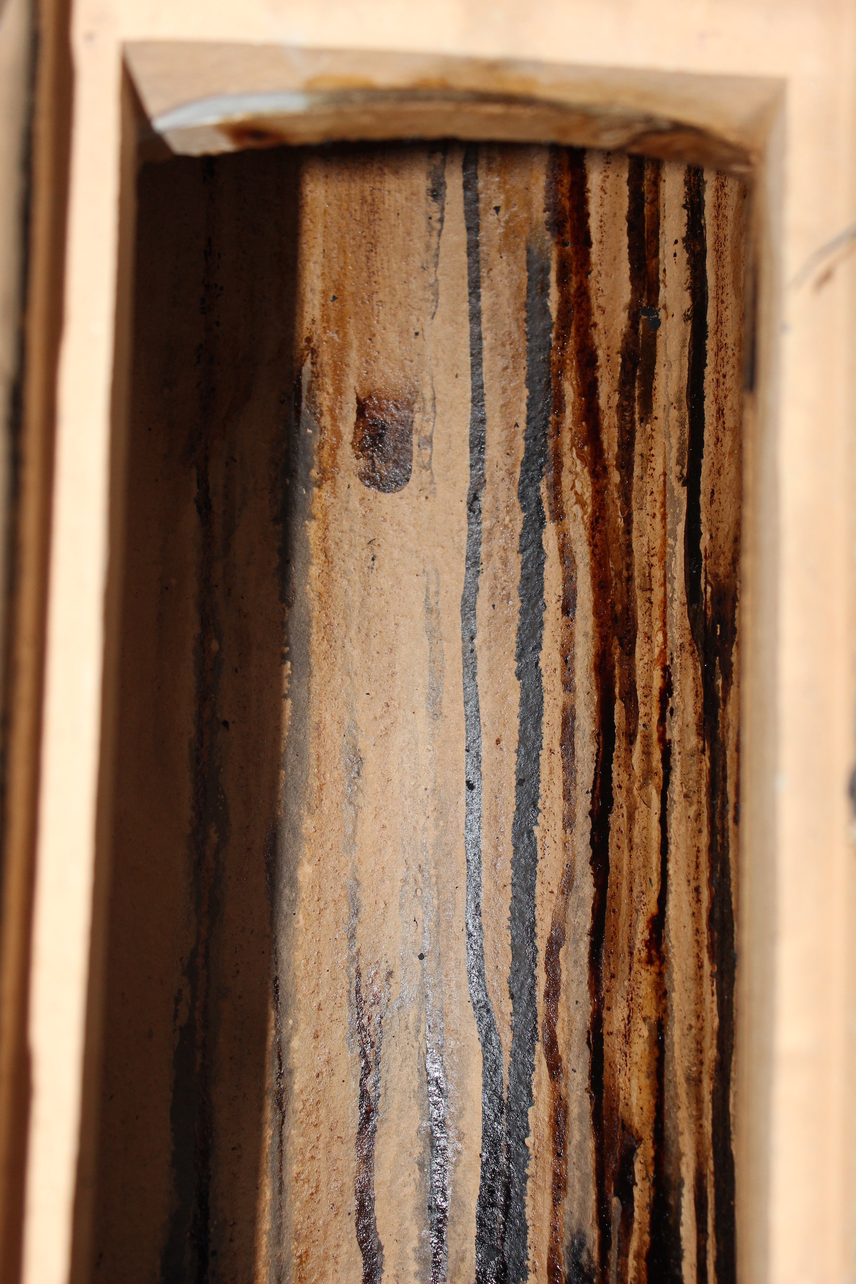

Дякую за відповідь. Є питання - як вставити трубку з цанговим зєднанням в оту пластикову деталь з фото №3? Трубка Grohe просто туди вставляється (там не має всередині різьби). Чи є аналогичні трубки від Альбертоні?Запірні крани на пів дюйма вже встановлено.
