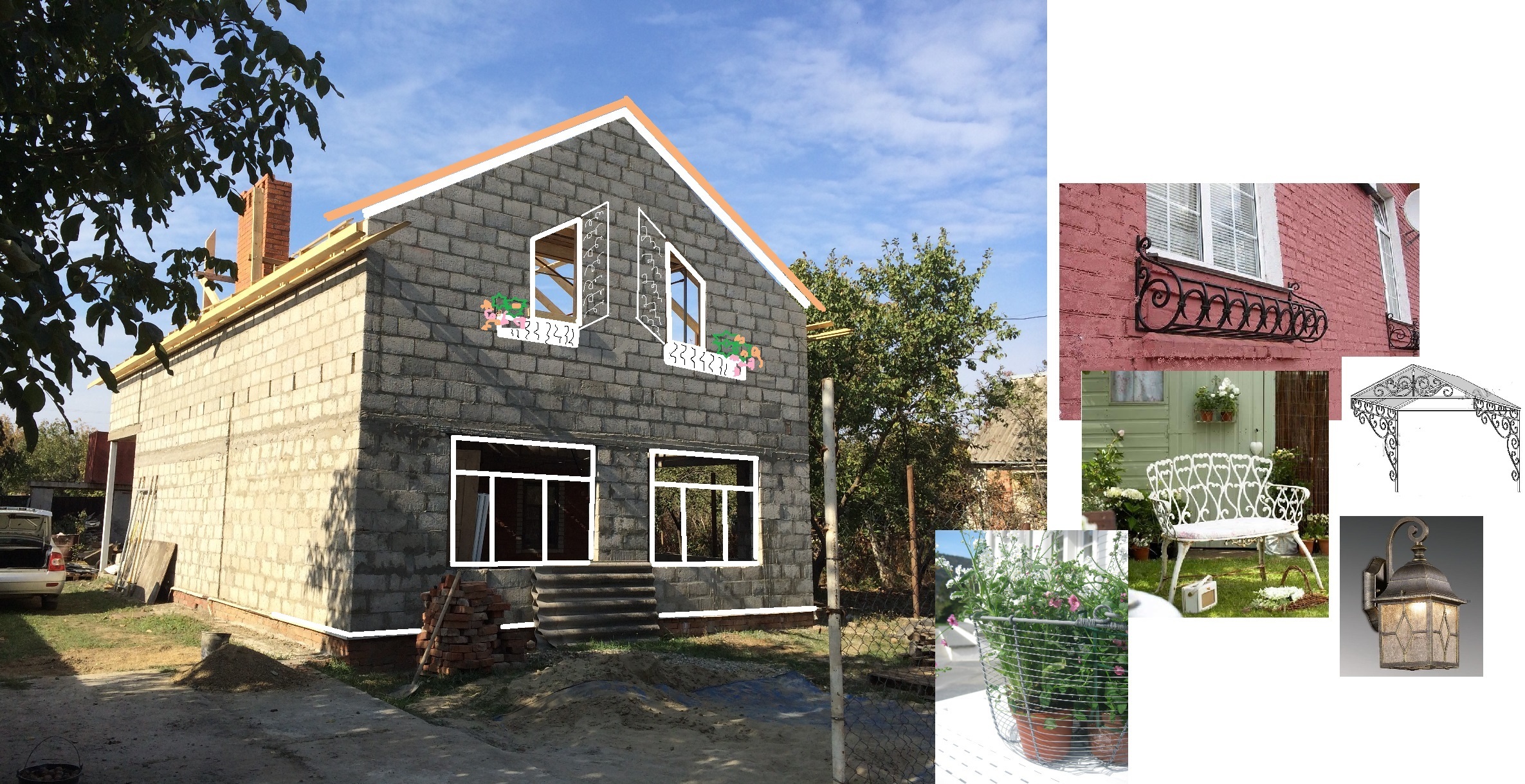

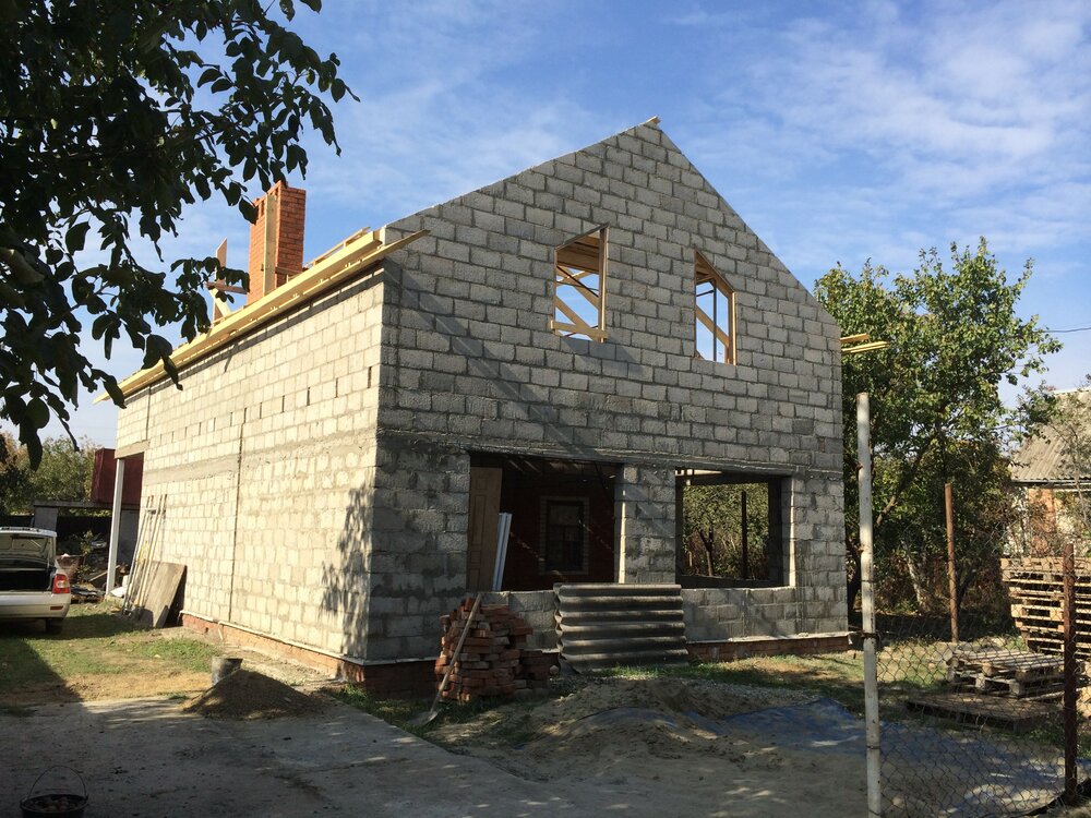

Добрый день уважаемые форумчане,прошу помощи в разрешении сложной задачи.Дом 2 этажа ,общая площадь 165 м2 + неотапливаемая котельня 25 м2 .Первый этаж газоблок стенка 40 см + утеплится пенопластом 10 см,перекрытие деревянное .Второй этаж дерево, утеплен жесткой минватой 20 см, потолок дерево -мин вата 20 см ,далее холодный чердак. Стеклопакеты двух камерные ,рехау евро 70.Первый этаж камин (топку еще тоже выбираем) с подачей теплого воздуха на второй этаж (одна спальня и ванная комната).Первый этаж теплые полы ,второй этаж радиаторы.Газа не планируется.Хочу ТТ котел + электрический и бойлер на кухне.От предложений голова идет кругом, в этом не разбираюсь вся надежда на Вас.Смотрю в сторону СТС 15 и Протерм бобер 20.Помогите!))
