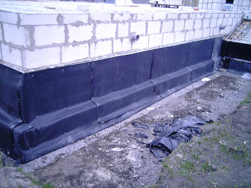

А вот мне кажется, что все-таки сначала отмостка.
Пучение устраните подсыпкой под отмостку щебня с песком и слегка за нее.
Обычно отмостка проседает со временем вследствие уплотнения грунта обратной отсыпки и в месте примыкания к дому появляется трещина.
Так вот слой штукатурки около 2 см (а недай Бог еще и утеплителя 10 см) будет выполнять функцию хорошего казырька над "потенциальной трещиной".
Дальше. А зачем делать полный контакт отмостки и штукатурки?
Можно оставить небольшой шов и заполнить его (ВНИМАНИЕ : не полностью) герметиком.
