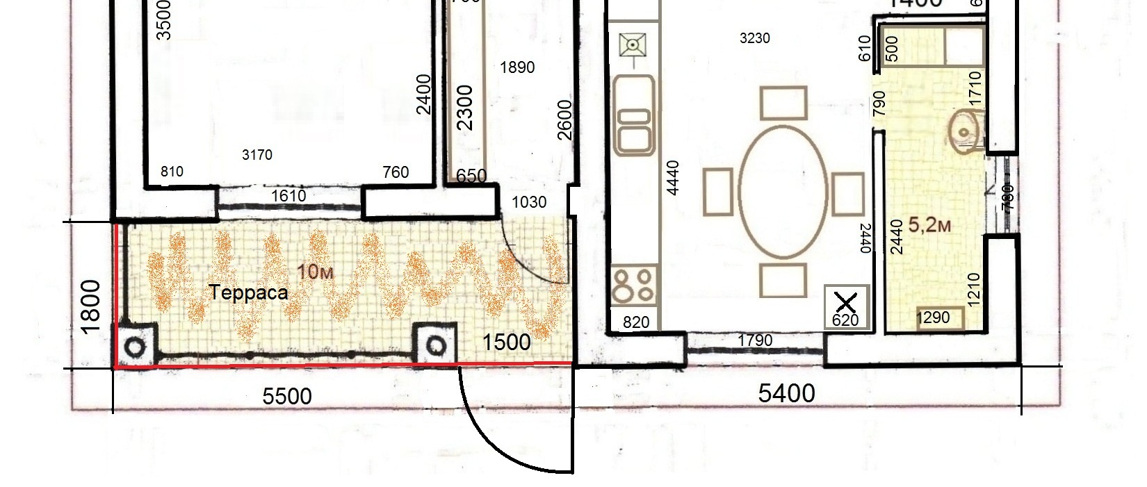

Помогите спроектировать крышу для беседки, материал битумная черепица. Еще желательно мансардное окно туда вставить, можно не открывающееся (если такие существуют). Или подскажите кто за денежку сможет нарисовать.
Беседка примыкает к капитальной стене дома и в углу под этой стеной камин. Остальных стен практически нет (кусочек возле камитна) - шесть столбиков из облицовочного кирпича.
Наивысшая точка крыши планируется в углу где камин, и спадать к остальным трем углам. Как я представляю несущие балки я нарисовал, но как это мастерить дальше понимания пока нет. Буду благодарен за помощь.
З.ы. извините за художества, как мог

Минимальный уклон для битумки = 12 градусов. При схеме (как на рисунке) перепад высот у камина и на карнизе, составит ~ 1,4 м.. Разница между высотой столбиков = 0,4 м., а это всего-лишь 3,5 градуса...

Спасибо. А какие варианты сделать уклон меньше? А то 1.4 метра это уже будет окно второго этажа по капитальной стене. Металлочерепица не подходит-будет сильно барабанить в дождь под окном спальни (как раз на втором этаже).
Только что померил - могу себе позволить поднять угол крыши там где камин на 1 - 1.1 метр. Но угол нужно считать как я понимаю на столбик который по диагонали?

Тогда делайте односкатку (12 град) перпендикулярно капитальной стене дома, тогда высота у стены будет ровно 1 м.
Можно и меньшие углы скатов, если покрыть ПВХ-мембраной, например Logicroof (ТЕХНОНИКОЛЬ). Цена ~ 90-100 грн/м2.
Допускается угол 2 градуса.

Вот это думаю мой вариант, дорого конечно, особенно как для беседки, но придется смириться.
А сколько может стоить проект такой крыши, где искать людей которые смогут его сделать?
Опыт постройки коробки дома подсказал что такие вещи с проектом выгоднее строить (если конечно цены вменяемые).

По цене - тут уж как повезет.:D Думаю, что стартовать будут от 1000-1500 Грн.
Это я на свой опыт смотрю, но, вполне возможно, что кто то и дешевле сварганит.
