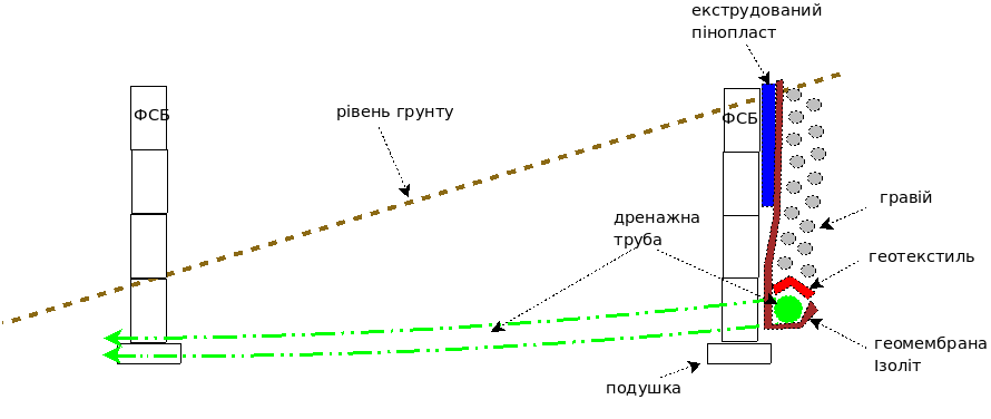

по поводу "0" - он должен быть на 70 - 150 мм. выше гидроразрыва в фундаменте, в зависимости от теплый/не теплый пол.
