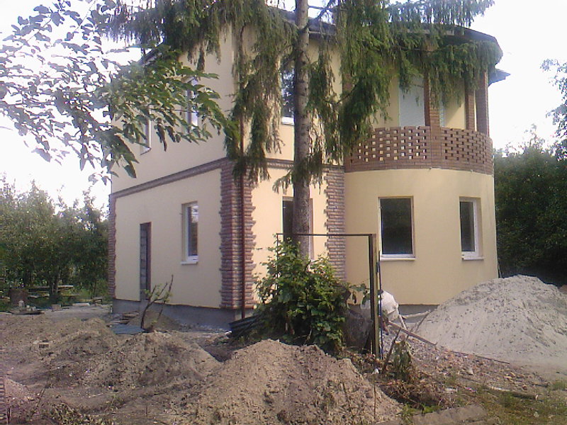

Сообщение от nadegniy Посмотреть сообщение
Жуть какая у Вас, где это???
Примерно 90% фасадов
На фото все по технологии
Поверте,эти стены еще нормально,бывают вещи пострашней

Сообщение от яrослав Посмотреть сообщение
Если ставите стартовый профиль, то зачем выведение сетки из-под системы???? У нас на серьёзных объектах стартовый профиль не ставят, уже наелись, в основном делают выведение сетки из-под системы, либо пластиковый стартовы йпрофиль. Если выводят сетку из-под системы, то на месте стыков полотен сетки делают нахлёсты, а тут их нет? Почему такие кривые руки при прихватывании сетки на клей, они задолбаются клеить утеплитель, они выйдут за толщину клея в 10 мм??? Откуда такие подкладки под ставтовый профиль, я за такое бы оч...о бы порвал!!! Жуть!
