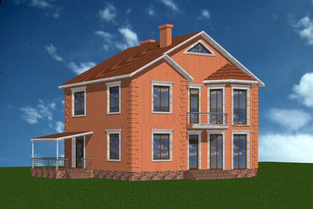

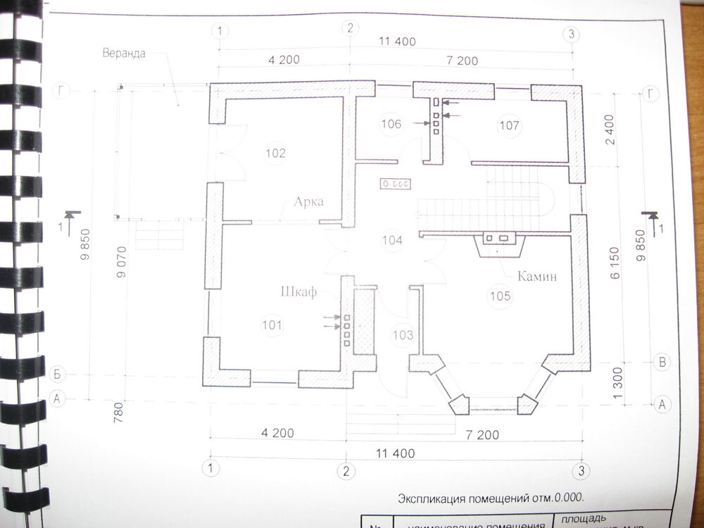

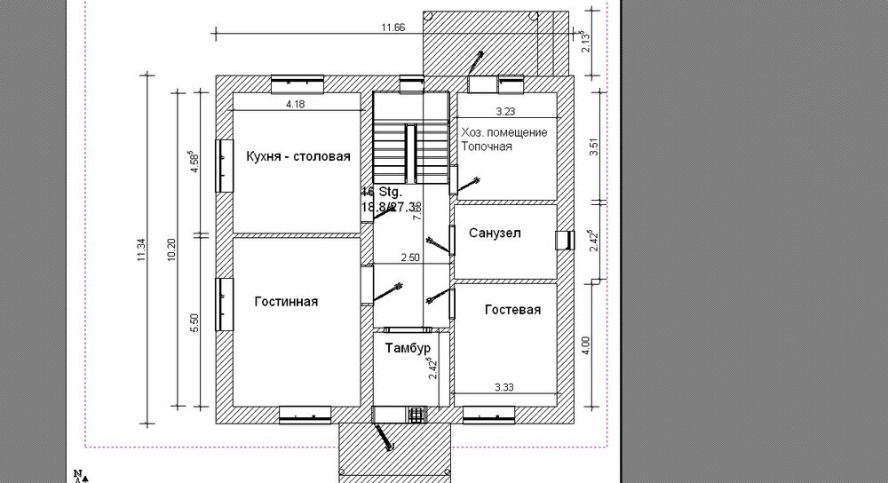

1. Мне кажется, что лучше определиться, т.к. и технически и визуально дома из дерева и кирпича (камня) отличаются. Просмотрите ветки "Как мы строимся", "Чего бы я никогда не сделал..." На форуме есть ответы на Ваш вопрос и, надеюсь, Вы скоро определитесь.
2. Думаю, что покупать готовый дешевле. Но придётся хорошенько поискать и найти то, что нужно именно Вам и Вашей семье. Я, например, нашла проект (вернее картинку и план помещений) в журнале. Потом пошла к местному архитектору и сказала: хочу примерно такое! Но лестницу с другой стороны, террасу закрытую, добавить подвал, одну перегородку убрать и т.д. Заплатила гораздо меньше, чем платила бы за проект с нуля. Во-первых, архитектор не "парилась" над придумыванием дома, во-вторых, как местный специалист, помогла с утверждением в обл архитектуре (а это сейчас просто необходимо). Плюс, я не делала геодезию, т.к. главный архитектор знает "свои" земли.
Удачи в выборе!
