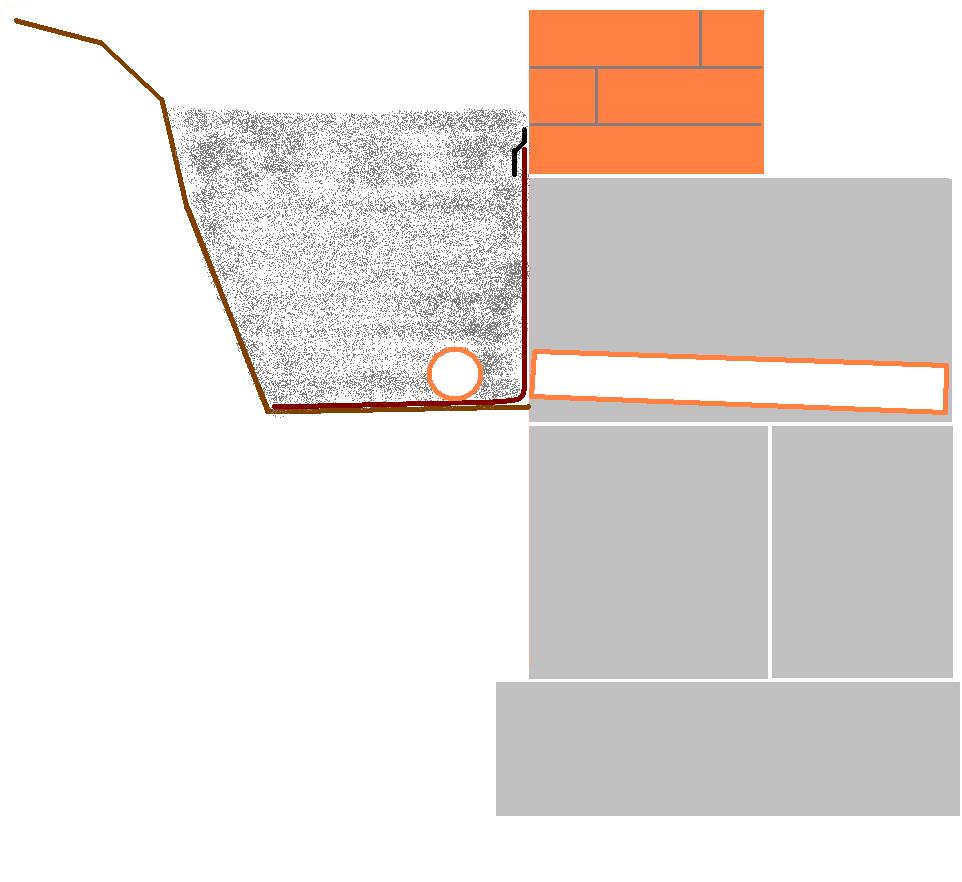

Хочу строить дом из сип-панелей. Определился с компанией, которая будет делать домокомплект и предоставит шеф-монтажника. Весь в сомнениях по поводу конструкции...Предложили сделать свободную планировку с помощью колонн и балок из бруса 150*150,т.е. сказали, что стены можете ставить хоть куда или не ставить их совсем ( я так понял). Что напрягает ?!............. Второй этаж уже, чем первый…. Стены второго этажа не опираются на стены первого или балки перекрытия... Это нормально? Второй этаж, получается, стоит на междуэтажном перекрытии. Соеденительный брус панелей перекрытия соответствует длине панелей перекрытия ( 2500 и 1800). Чё -то мне кажется, что лучше брус делать длиннее..Наверно непонятно выражаюсь. Длина балки перекрытия 3980 мм,- это приемлемо?
Панели всех перекрытий 2500*623*224, стеновые панели-2500*1250*174
Если не трудно, проконсультируйте.
