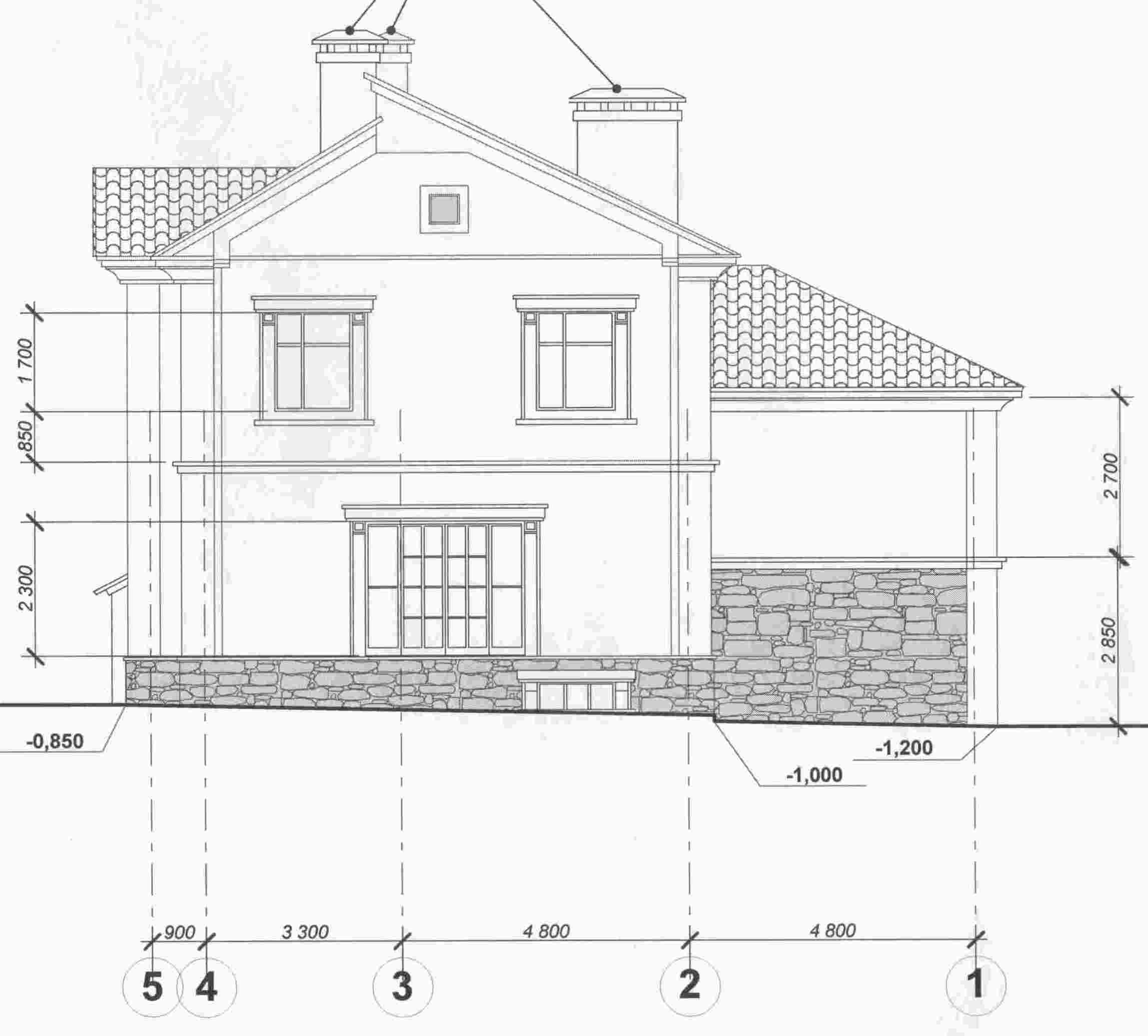

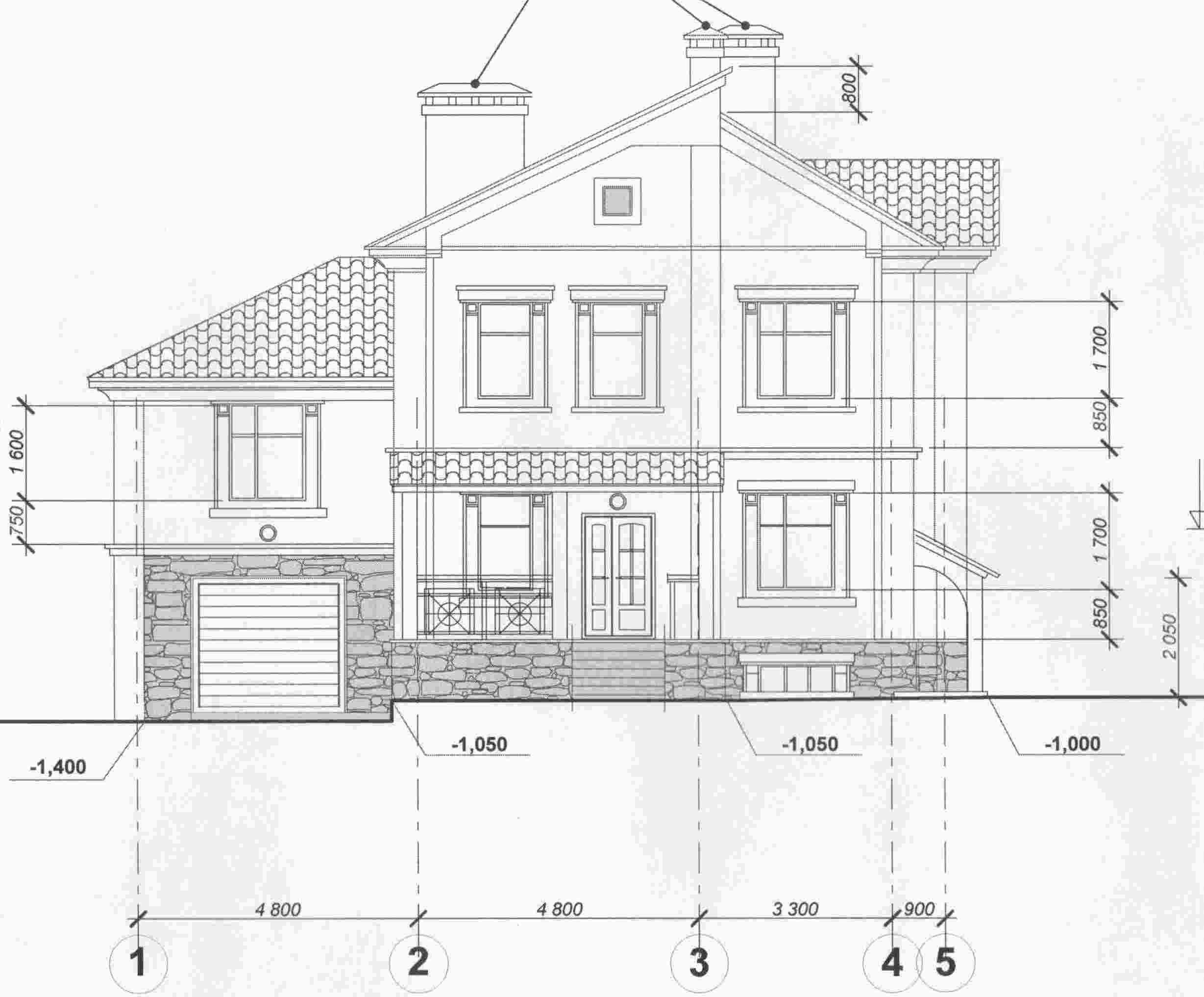

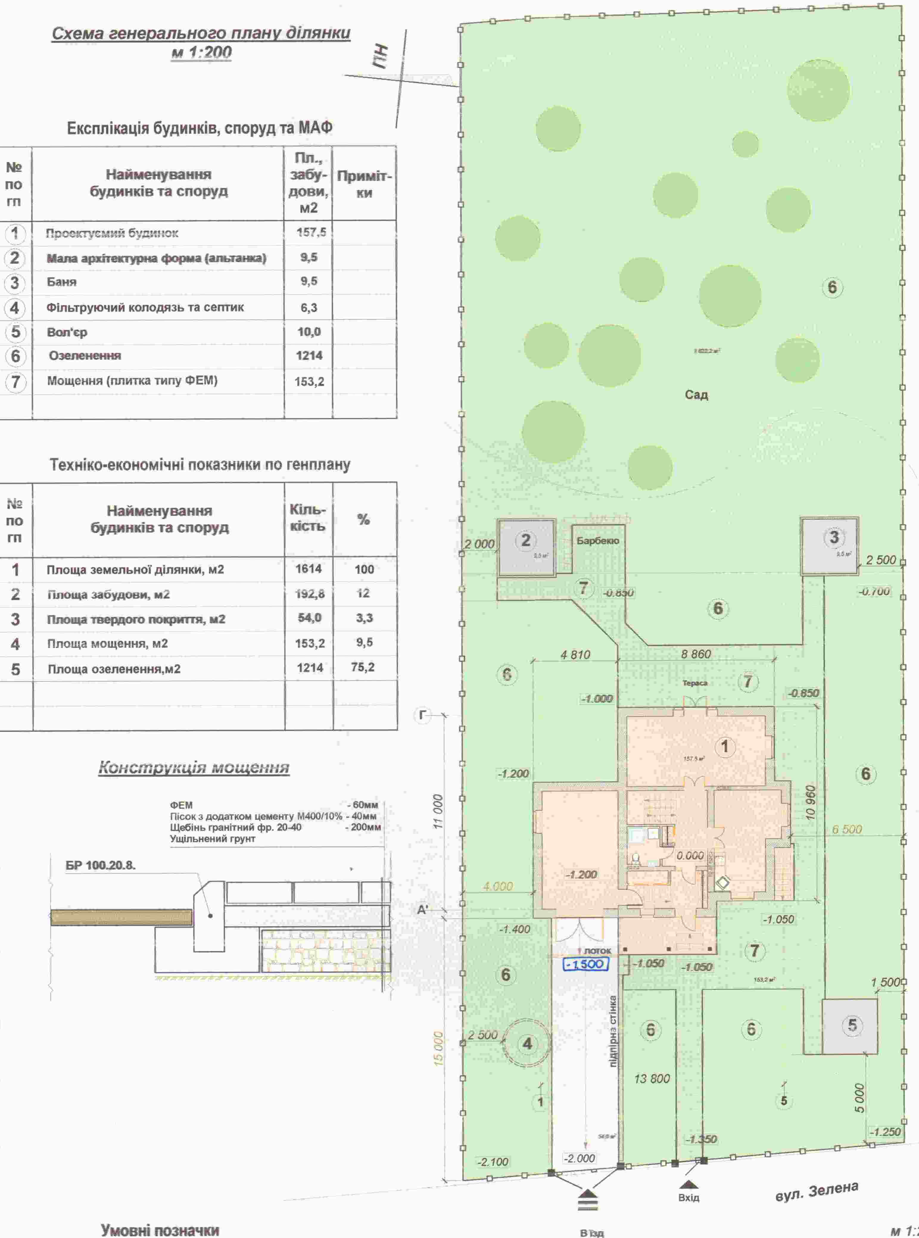

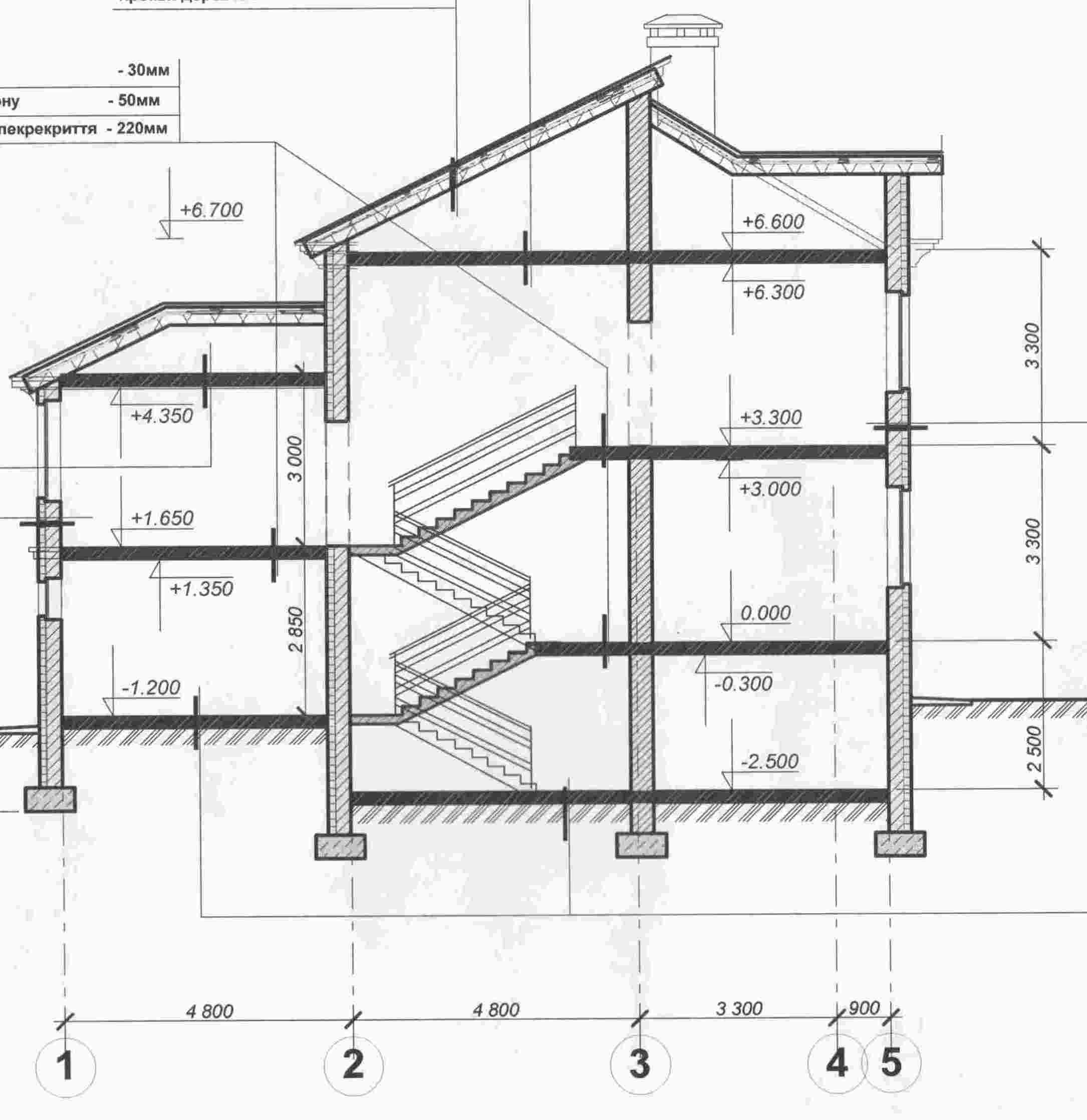

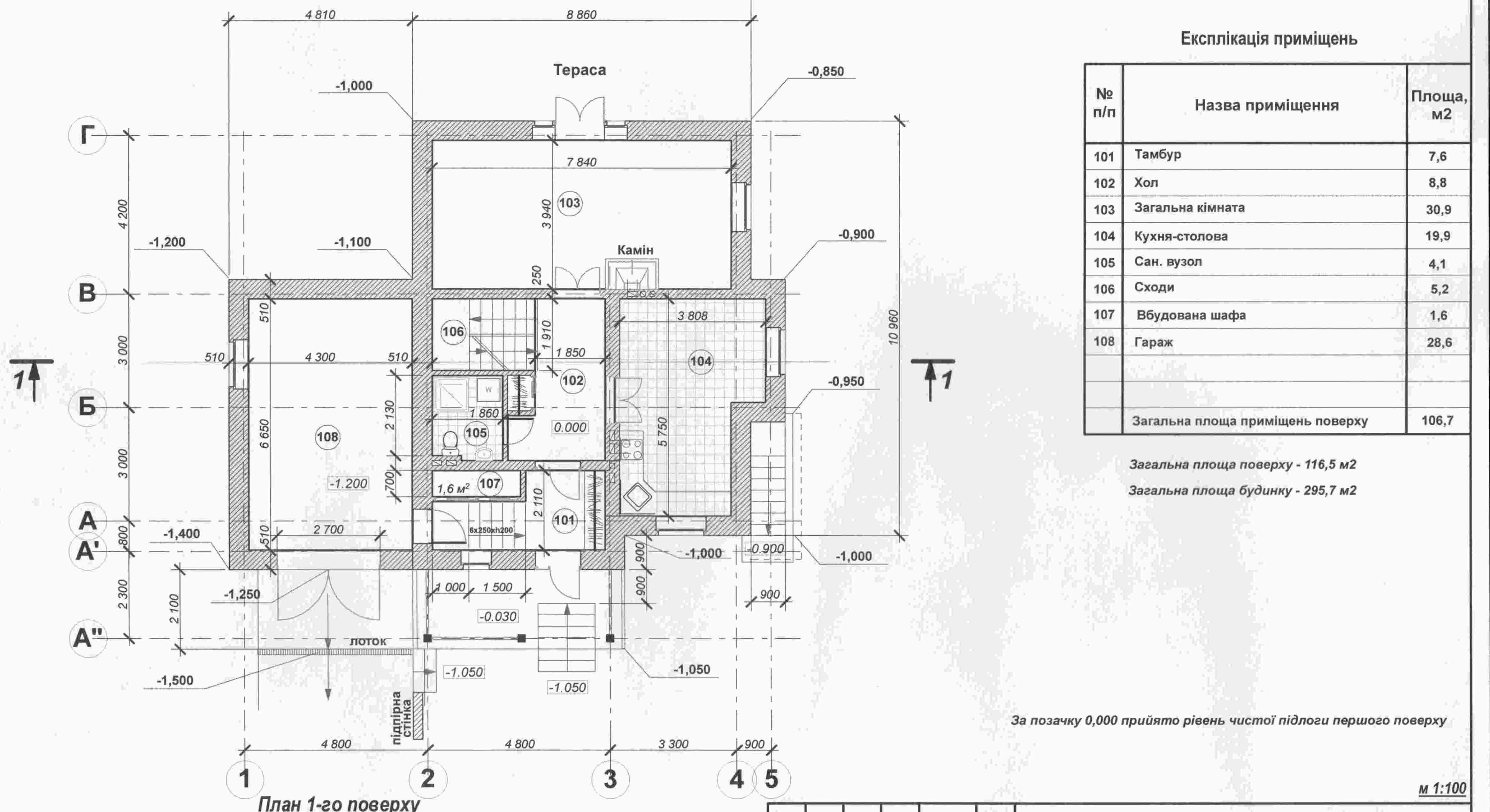

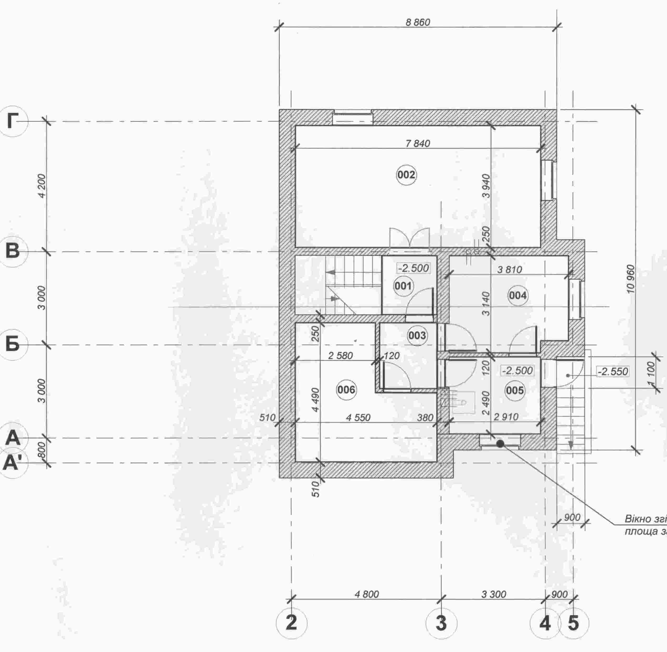

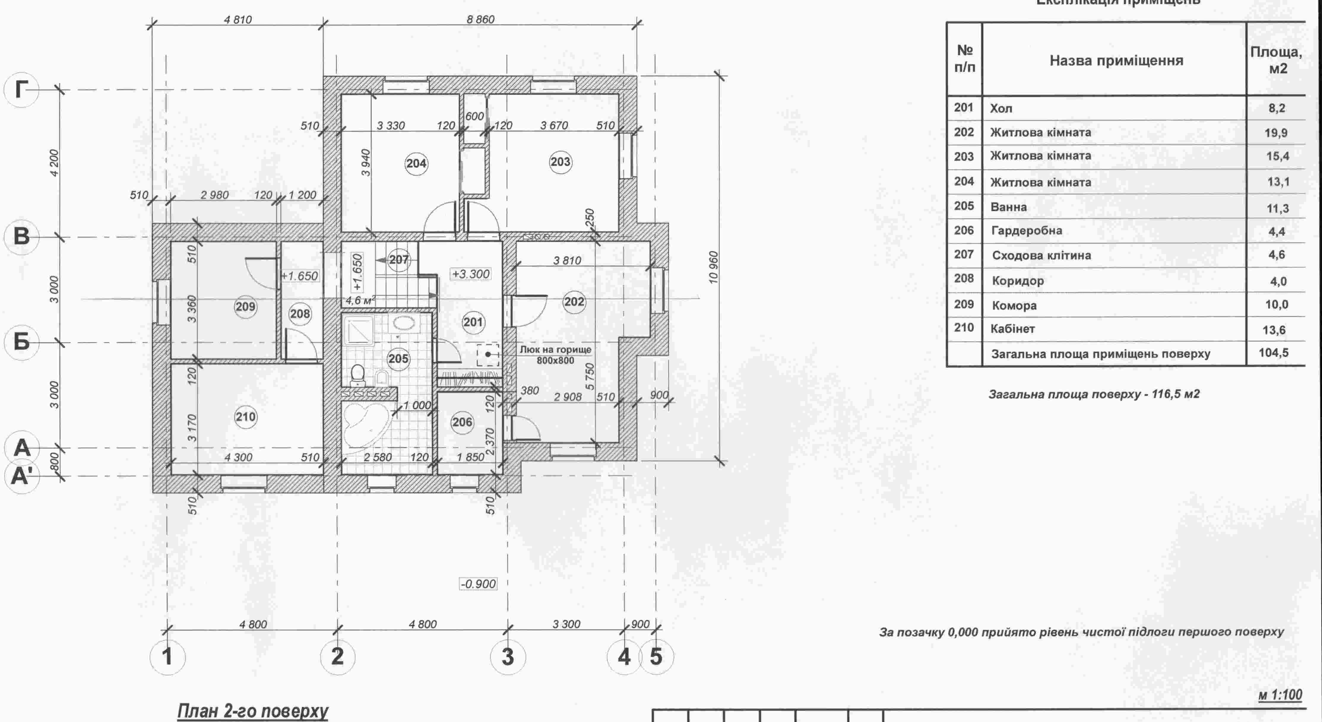

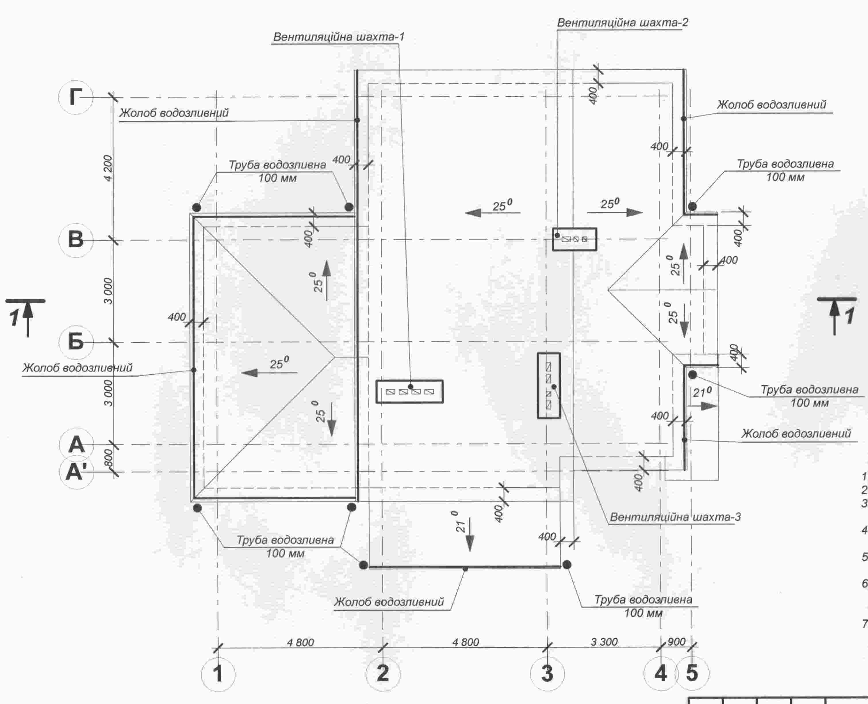

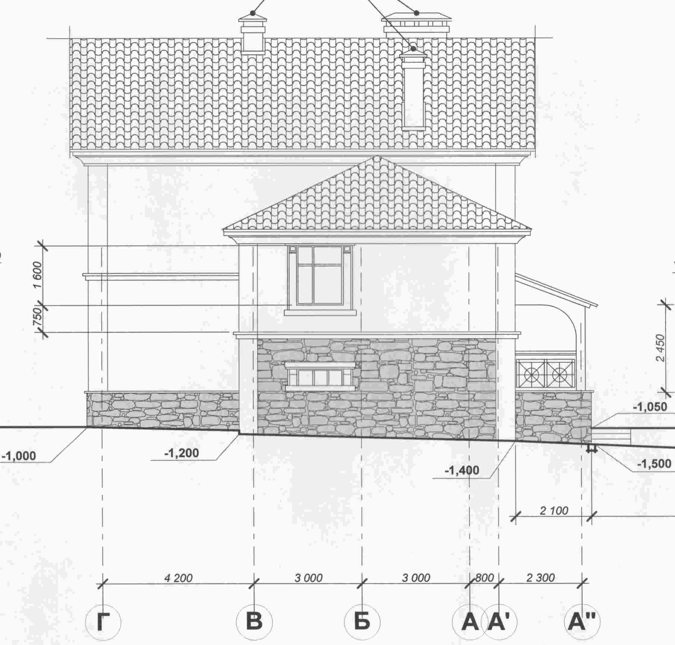

Уважаемые форумчане,
подскажите, нужно ли использовать гидроизоляцию по периметру тех помещений которые будут засыпаться землей?

Да.Нужно.
У Вас в проекте об этом не пишут, не рисуют?

Спасибо, я тоже к этому пришел, чтобы спалось спокойней заизолирую. В проекте пишут, а прораб свое мнение имеет, но я его тоже имею
