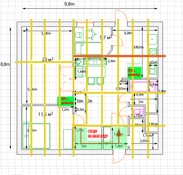

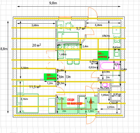

в моем домике?
Большая просьба к спецам....
Дано:
коробка 1этаж с накрытым гаражем размеры на рисунке.
Надо:
достроить 1.4м мансардного этажа и накрыть его простой двускатной шиферной крышей с улом примерно в 30град.
посредине дома на первом этаже есть продольная несущая стена. Перекрытия будут деревянные.
Вопрос:
Какой тип стропильной системы применить. Висячую (можно ли в даном случае), или наслонные стропила с подпорами посредине?
Какие размеры стропил мне заказывать на пилораме? Склоняюсь к 180х70..
Кароче кто лучше всех растолкует как делать и сколько чего надо, разрисует, у того есть вполне реальные шансы следующей весной получить заказ на изготовление моей крыши.
Грубо говоря нужно подобие проекта стропилки с детализацией по материалам, тк. крыша будет делаться в следующем году а материалы надо закупать сейчас.
Для тех кто стесняется есть личка.

У вас катеты: 4,65 и 2,68. Гипотенуза 5,36 (чистая длина стропило).
А сама расчетная схема выглядит так...

Ну, да ладно: при "чистой" стропило (без затажек) - 7х22,5; 12х18; 10х20.
При применении нижней затяжки (согласно расчетной схемы) - 6х18. Но можно по технологии Mitek сделать составную.
P.S. Там еще "сужение" стропило, но сейчас оно не важно...

Итого по этой схеме имеем:
стропила 6х18 L=6м Шаг стропил какой?
Затяжки 6х16 L=4.5м
Затяжки2 6х16 L=1.5м
Коньковый брус 6х?? Lобщ.=13м
Мауэрлат 15х15 Lобщ.=25м
Обрешетка сечением????
Контррейка сечением???
Спасибо!
ЗЫ! А может имеет смысл слелать наслонные стропила с подпорами посредине?

Шаг стропил в расчете применялся 800.
Снег - 150.
Утеплитель - 25.
Обрешетка - доска 12х3 см. (12х2,5 - уже не "несет", но можно уменьшить шаг стропил до 0,7) На усмотрение - что дешевле.
Контробрешетка - должна давать вентзазор: мин. толщина 25 мм. Ширина - обычно в толщину стропило (можно меньше, т.к. это не несущий элемент).
Наслонные стропила - неплохо, но в материале выгоды нет. Можно распределить по длине 3-4 подпорки (или стойки).
Здесь схема работы стропило (с нагрузками)

Я бы посоветовал наслонные стропила, так как в случае с висячими затяжку нужно опускать слишком низко, будет что то типа 2 м стена и 0,5м скошенный потолок. Это как по мне, вариант сочетающий в себе недостатки мансарды и чердака, может есть смысл тогда подумать над чердачной крышей.
Сообщение от trik Посмотреть сообщение
Лучше всего заказать кратно утеплителю. Например при утеплении минватой 150 или 200 мм.
В случае с наслонными стропилами, то достаточно и сечения5х10см, больше нужно только для утеплителя.
Наслонные - это имеется ввиду с коньковой балкой, под которой будут опоры передающие нагрузку на внутреннюю несущую стену.

ну в предложеной схеме выше затяжка получается не так уж и низко... Или схема не совсем правильная?
давайте рассмотрим схему с наслонными.... книжка действительно пишет что при такой ширине пролета эта схема предпочтительна.
1.Что проще в изготовлении? висячие или наслонные?
2. Что по расходу материала?
3. Как выполняется опирание стоек? (нужен лежень?)
4. в этой схеме есть затяжки или они здесь совсем не нужны?
5. Что надежнее в конечном итоге?
Время действительно пока еще есть так что приглашаю всех знающих высказаться по теме
ЗЫ! Хотелось бы Крышника услышать....
1. Наслонные
2. Не знаю
3. Да.
4. Затяжки или потолочные балки нужны.
В случае с висячей стропилкой они несут роль затяжки(конструктивного элемента стропильной фермы), в случае с наслонными стропилами - служат только для подшивки потолка.
5. Надежнее - наслонные.

Сообщение от alexmetall Посмотреть сообщение
1. Наслонные
2. Не знаю
3. Да.
Согласен со всем, даже добавить нечего.
Дополню только по второму пункту.
Висячие всегда были более затратными стропилами по расходу материала.
По моим расчетам получалось на наслонные стропила достаточно 50х100 с шагом 800, для висячих нужно сечение 220х70 с тем же шагом. Но опять, же для мансардной крыши, расход дерева связан с толщиной утепления, поэтому разница будет не такой впечатляющей. С наслонной стропилкой получается просто огромный запас прочности. Про сорта уже не стоит заморачиваться.
snitsar вне форума   Ответить с цитированием Вверх

Сообщение от snitsar Посмотреть сообщение
А там aqualand нарисовал расчет, так у нег вроде сечние 15х6, а у вас 220х70. Кто прав?

спасибо. Сам склоняюсь больше к наслонной. Как для висячей помоему пролет великоват.
Итого продолжаем разжевывать схему наслонных.
1. Какого сечения коньковый брус и как выполняется узел сопряжения?
2. Какого сечения подпоры?
3. Как часто ставят подпоры? т.е. их количество применительно к даному случаю.
4. какого сечения лежень под подпоры и как выполняется узел сопряжения?
trik вне форума   Ответить с цитированием Вверх
