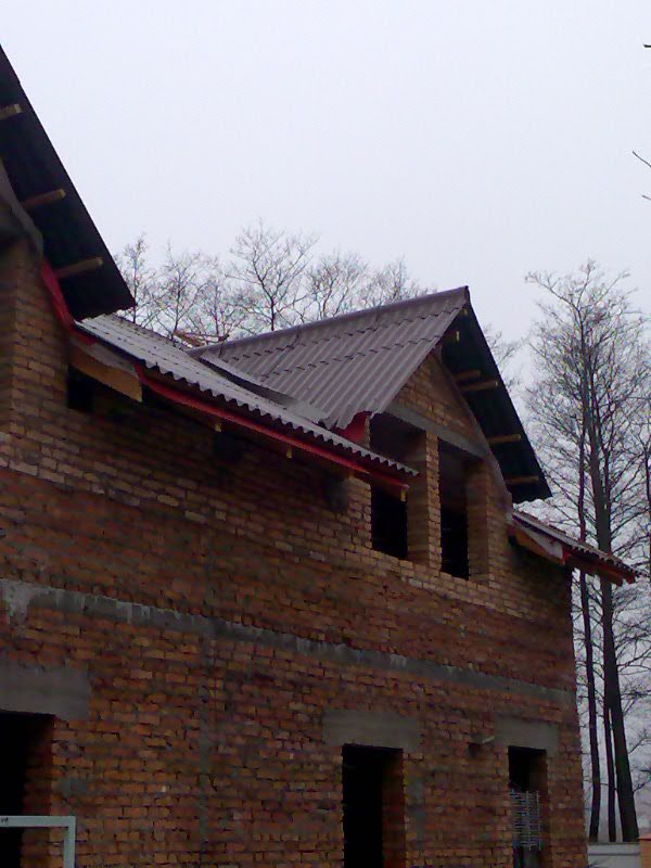

Ну что сказать, могу вам только посочувствовать.
Правила строительства потолок, стены, пол
У Вас стены, потолок, пол.
Пароизоляции потолка вообще нет, судя по фото кровельный "пирог"
сделан с ошибкой, ну это так к слову.
Лаги максимумум 60 см. Все углы, не 90гр. это не смертельно.
А вот мне сделали когда вагонка закончилась
Вот обрезочки внизу это круто.
Метод исправления исправления есть, но трудоемкий.
