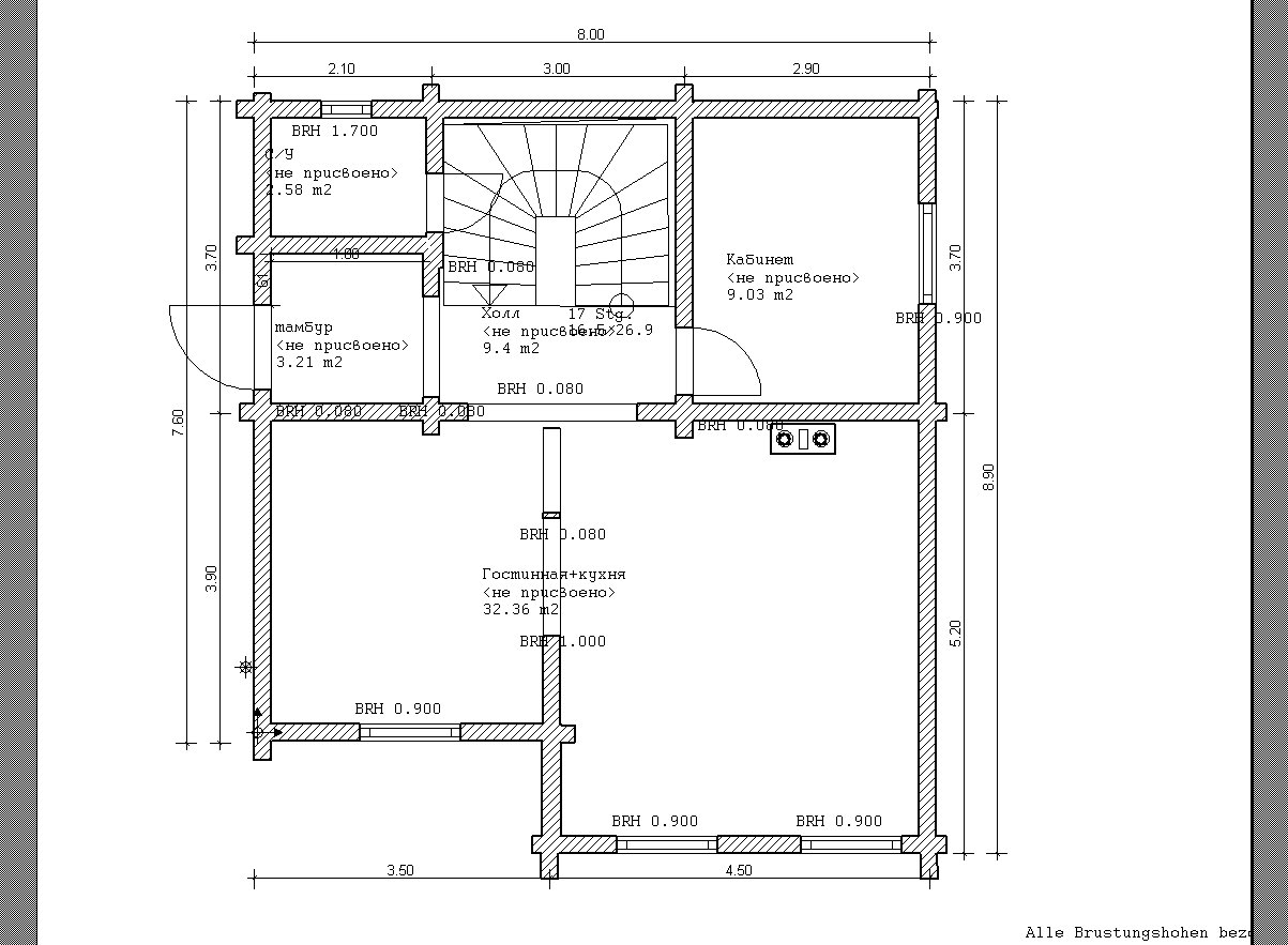

1) Нержавейка;
2) 130;
3) Нет;
4) Настенник вайлант - газовый дымоходный;
5) Четырехскатка. Выше гаражного конька и ниже дома.

1) Нержавейка;
2) 130;
3) Нет;
1) Нужно утеплить.
2) самая высокий уровень дома на каком отдалении от дымохода котла.
ttkotel вне форума   Ответить с цитированием Вверх

1) Нужно утеплить.
Сегодня точно посмотрю, ну где-то 3-4 м.

Сообщение от ttkotel Посмотреть сообщение
Высота конька дома и высота дымохода
На доме отметка 829, на гараже 683. Тоесть где-то 1,5 -2 м.

Сообщение от dimaaprodos Посмотреть сообщение
У Вас гильза вставленная в кирпичную шахту( теплый дымоход) нужно на 1-1,5 метра поднять дымохож только утепленной трубой и наверх поставить флюгер! И больше не будет у Вас проблем при сильном ветре.
Шахту накрываете термоокончанием, устанавливаете 1 метр трубы нерж/нерж и устанавливаете флюгер или конус( при наличии конденсатоотвода, тройника с ревизией, под вертикальным участком трубы)
