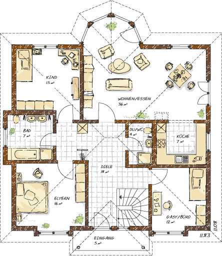

0,23 просто не может быть, скорее 0,023, а тогда котел выдает 11,3 квт. мощности. Если учесть что у нас в трубах находится вместо газа, то у Вас просто не хватает мощности котла. Если Вы не боитесь потерять гарантию на котел, сбросьте в ЛС № телефона. Я перезвоню, подскажу как добавить мощности.
А это Evrosit 630.Нажмите на изображение для увеличения
