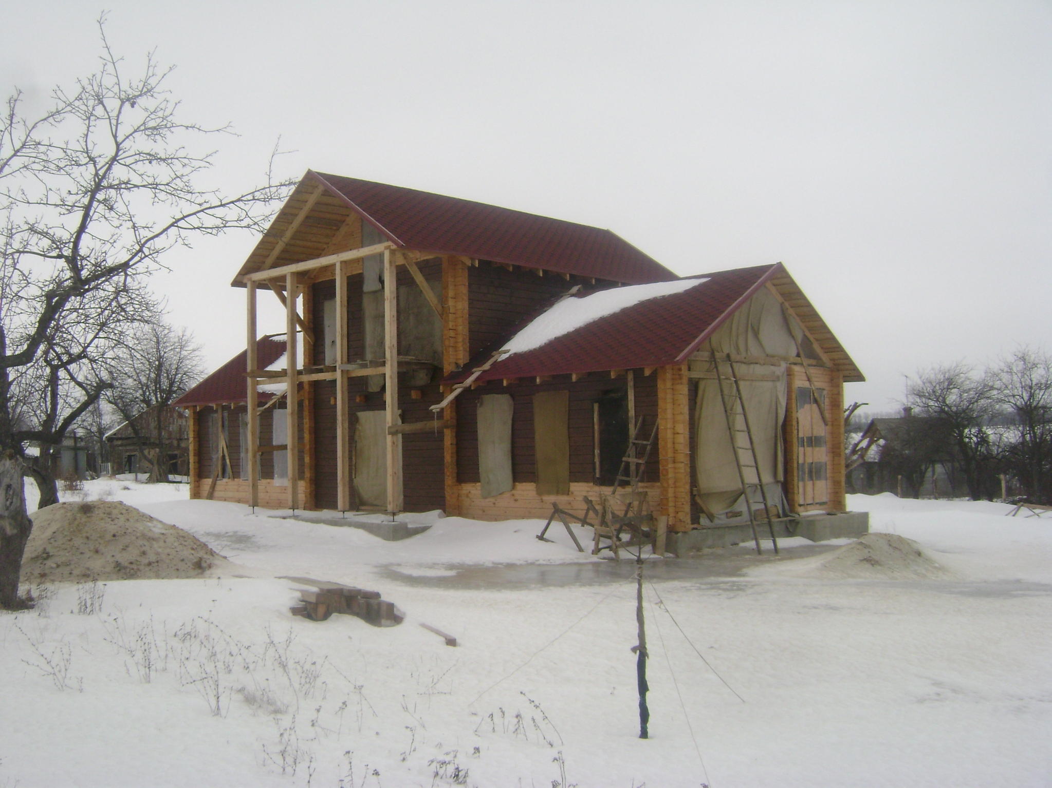

Вопрос скрывается в теме. На сегодня у нас в доме сделаны стены ( в том числе и внутренние), крыша, окна, входная дверь. Дом площадью 150 м кв и хорошо утеплен. Заведена в дом електрика (3 фазы) и газ (но газ пока не подключен в виду отсутствия газ приборов). Дом в 2 этажа с цоколем. В цоколе будет котельная с турбокотлом. В доме сейчас идут работы. В доме в течении недели включены електрообогреватели на 1 этаже, дом еще не нагрелся, на градуснике на 1 этаже t+11 градусов, на 2-м - холоднее. Отопление сейчас (я так понимаю) пока нельзя делать, так как еще нет штукатурки. Хотим начать делать штукатурку, для этого надо поднять температуру во всем доме.
Вопрос к знатокам: можно ли сделать временное отопление на основе 2-х контурного турбокотла в цоколе , (котрый потом будет использоваться для стационарного отопления ) и 11 штук чугунных батарей на 1 этаже (батареи есть и покупать их не надо, причем в дальнейшем их не планируем использовать).
1) Будет ли такая система работать ?
2)на сколько может подняться температура в доме если ел. обогреватели тоже будут работать?
3)кто может взяться за такую работу?
4)сколько это может стоить (работа) ?
Ответы можно в тему или в личку. Спасибо.

Думаю, дешевле и проще будет арендовать газовые пушки и греть ими в процессе, заряжая раз в два дня на все время штукатурки и разводки отопления.

Дешевле будет на время работ греться электричеством.

Пусть чуток подсохнет штукатурка - и можно вооружаться штроборезом для резки штроб под трубы...
Цен аренды я не знаю, но может если есть электрика, как выше уже написали, поставить тепловентиляторы....

У нас сейчас работают 3 бытовых вентилятора по 2 кВт, масляный обогреватель и ел. батарея. Счетчик (он у нас 2-х тарифный) показывает потребляемую мощность где-то 6-7 кВт. А температура, как я писала 11 градусов. Врядли можно будет сильно поднять температуру увеличив кол-во ел. приборов.

мы на доме сейчас заканчиваем времянку. магистрали постоянные а радиаторы потом перевешиваются . а котел электро надо ставить в пару с газовым . хто знает какая цена будит на газ или электричество . зато ты готов . звони .

Ну, потратьтесь немного на временные трубы, разведите под навесник ппркой имеющийся в наличии чугуний... потом вырежьте все это чудо и соберите по новому.

А вариантов-то немного: или похоронить штукатурку, или потратиться на временный обгрев...

30 кВт газовый обогреватель стоит, кажется 1000грн. Потом его можно будет продать.

Я трубы заложил бы сразу те что надо (зачем два раза переделывать), а батареи потом можно поменять при желании...
И повесил бы недорогой електрокотёл... Если котёл будете оставлять, то повесил бы и подороже (например Котёл электрический Скат 24 к - 465 евро)...
И спокойно работайте...

Я не могу этого сделать, так как планом по газу этого не предусмотрено. Надо сразу покупать котел, который потом будет установлен в систему отопления.

Думали сделать отопление или в коридоре или в одной комнате, комната находится над котельной, так что особо много труб не понадобится. А електрокотел в качестве отопительного прибора не думали использовать. Планируем газовый турбо двухконтурный и в дальнейшем добавить ТТ.

Имелось ввиду - портативный газовый обогреватель, его можно подключать к баллонам с пропаном, есть так же портативные дизельные обогреватели, эти приборы имеет гораздо большую мощность чем те электро-камины, которые сейчас у Вас греют, по моему самое оптимальное решение.

Уточните потребление такого девайса.
Если мне не изменяет память, то балон газа 15 кВт сушилка выдувает за 2 дня.
Также на потолке над сушилкой не должно быть плавящихся или горящих элементов.
По сути последнее меня удержало от покупки ее в прошлом году.

Всё правильно, баллон пропана 80 л., расходуется на 15 кВт примерно за двое суток.
