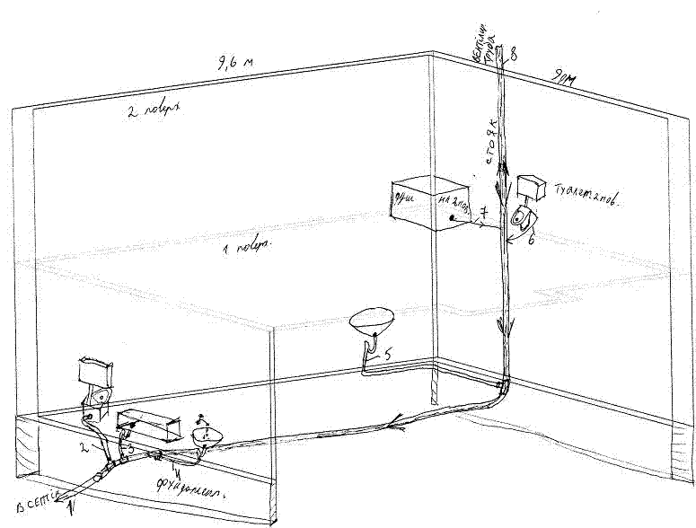

Есть небольшой домик (10 х 8м).
Раньше нам хватало, но сейчас, в связи с расширением "штата" семьи возникла необходимость достроить еще одну маленькую комнатку. К длинной стене достраивать возможности нет (с права - забор, слева - гараж). Т.о. буду пристраиваться к 8м стене.
Делать всё планирую сам. За основу взял "проект" соседа. Прошу критиковать или дополнить.
Размер пристройки: 8 х 5м. Фундамент по всему периметру ширина 0,6м, губина 0,6м. Сама коробка - 1 шлакоблок. внктри прослойка минеральной ваты 10 см. Поверх (вместо штукатурки) все стены обшиты ОСБ плитой или ДСП.
Снаружи все обошъется сайдингом.
Как такая конструкция в плане сохранения тепла?.
При постройке в финансах ограничен.
З.Ы. Грунт: 70 см земли, дальше глина. Грунтовых вод не наблюдалось.
Фундамент тоже буду лить сам.

Сообщение от hs_sh Посмотреть сообщение
40 метров квадратных, совсем малюсенькая комнатка получается
п.с. тут много писалось о большей целесообразности утепления снаружи здания, тем более Вы хотите под сайдинг, так и заморачиваться с фасадом не придется. Если решитесь на наружный вариант не забудьте соответственно и ложить блоки так чтобы с ватой и сайдингом выйти на одну плоскость с уже имеющемися стенами примыкания
и поповоду глубины фунд., вы пишите что планируете 60 см, потом же пишете что грунт 70 см, потом глина.
с соседом вообще как, в хороших отношениях, может он вам рецидив какой задумал, раз сказал что 60 см. в глубину фундамент нужно рыть.???
Замечание одно - пристройка к существующему нового здания. Необходимо оставить деф. шов.
Фундамент делайте хотя-бы на 80 см, утепление -снаружи, внутри никаких ОСБ -тырсоплит и т.п. - или нормальная штукатурка или гипсокартон.

Всем спасибо за советы. Все учту.
Насчет фундамента: сосед не врет, к томуже мой уже имеющийся домик 50 лет стоит не то что на фундаменте, а просто на каких то камнях, заглубленных на 40 см (всего), при этом ни проседаний ни трещин нет (слава богу).
Но с учетом замечаний фундамент новой коробки сделаю 80 см.
Что касается дефформационного шва:
Старая стена (к которой будет примыкать пристройка) не шибко надежная (саман 40 см + шуба 10 см), поэтому предполагается новую комнату достраивать по всму периметру (ставить 4 стены) как бы в плотную к старой.
При этом 3 стены (уличные) будут как писалось выше в 1 шлакоблок, а примыкающая - в 1/2 шлакоблока (между стен напихаю пенопласта).
Как Вам такой варианшт?
И еще момент:
- стена в 1 шлакоблок + наружное утепление 10 см пенопласта. В плане теплоизоляции - не холодно ли будет для детской?
- почему внутри нельзя ОСБ. Вель если вешать какую нибодь полочку тем более плазму, то на гипсе не очень разгонешся.
hs_sh вне форума   Ответить с цитированием Вверх

А какое расстояние планируете между старой и новой стеной (зазор куда будете пенопласт напихивать)?
Вход в комнату будет через саманную стену?
Верх пристройки будет под самую крышу существующего дома? Или он 2-х этажный?
Propeller вне форума   Ответить с цитированием Вверх

Зазор между старой и новй стеной будет сантиметров 10..15.
Прохрод между комнатами будет, в том числе, и через саманную стену.
Само собой в проеме прийдется ставить перемычку, а сам проем (по бокам) планирую обложить кирпичем. Опыта в этом немного есть, т.к. при замене всех старых окон на новые я расширял проемы.
Достраиваемая комната будет одноэтажной (по крайней мере ближайшие лет 15). Крыши планирую на одном уровне, тобиш старую четырех скатку хочу просто продлить и получить в итоге над пристройкой франтон.
З.Ы. если что то путаю в терминологии - извиняюсь, но излагаю, по моему, понятно.

Просто , если говорить о деф. шве, то он должен быть :
а) подвижным
б) герметичным
Если в эту щелку между стенами шириной 10-15 см, забитую пенопластом начнет попадать водичка, то Вы получите грибковое болотце.
Продление существующей кровли (кровля одна для дома и пристройки) уже исключает такое понятие как деф.шов. Деформационный шов "делается" по все высоте здания от фундамента до кровли. С кровлей у Вас (правильно ли я понял) не получается.
Остается надеяться, что комната и дом не будут шевелиться друг относительно друга.

Насчет крыши подсказали еще один вариант:
не продлевать двускатку, а над пристройкой сделать односкатку, которая будет плавно сливаться со старой крышей. Ка ктакой вариант?
А дабы снизить вероятность "шевеления" двух строений: что если саманку увязать со шлакоблоком арматурой. Это поможит?
Я тоже надеюсь, что шевелиться др. относительно друга они не будут.
советуют же деф. шов оставить на случай "шевеления", движений не будет-значить хорошо, живем, радуемся, но если вдруг будут - арматура в саман до лампочки!
