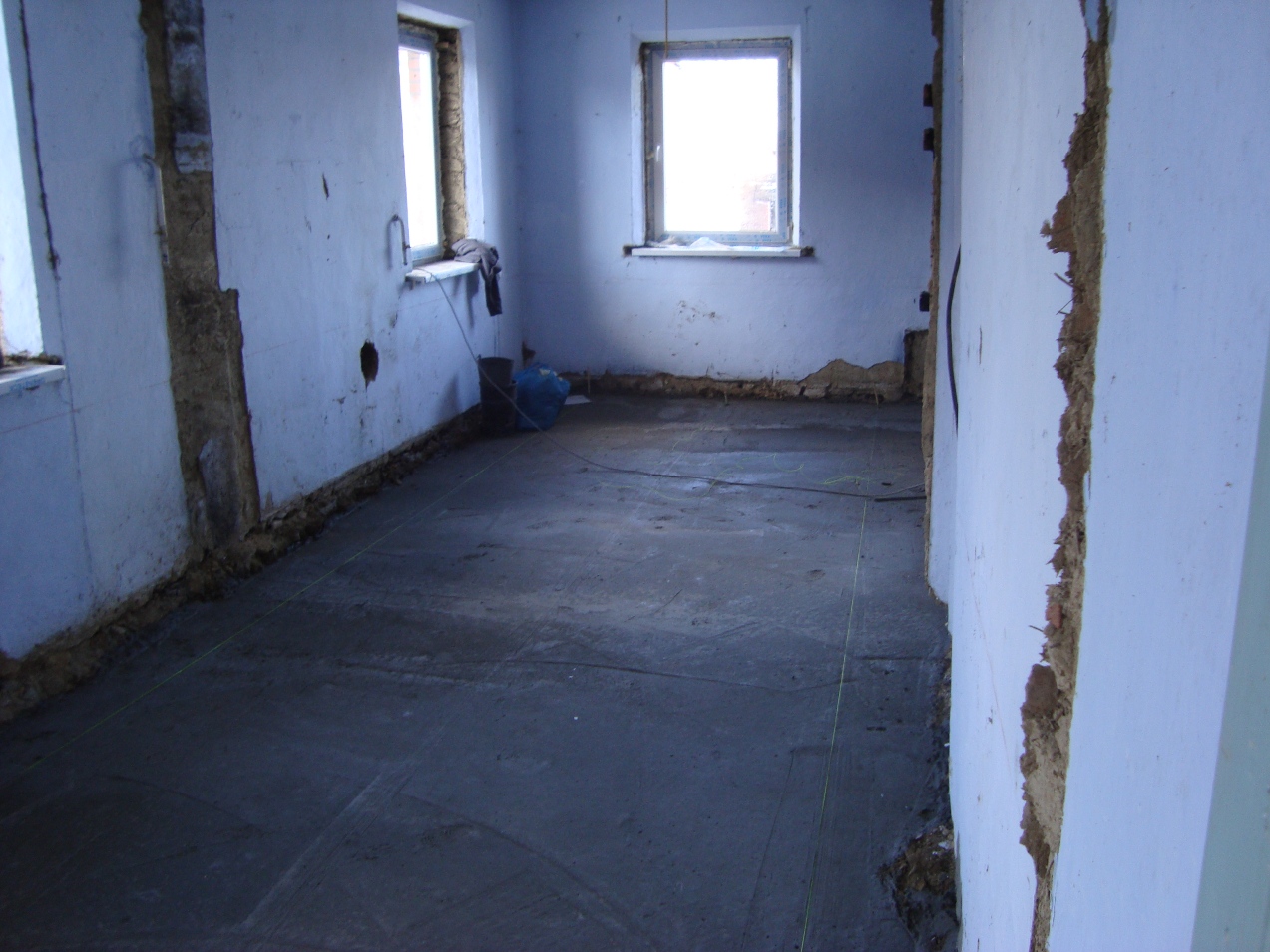

Требуется помощь зала для оформления входной группы и ее освещения. Во вложении выкладываю то, что есть на данный момент. Если у кого-то есть идеи оформления или фотографии входной группы похожего дома буду очень благодарен. По черную линию снизу уровень будет подсыпаться.

Выкладываю фотографии для общего обозрения!
