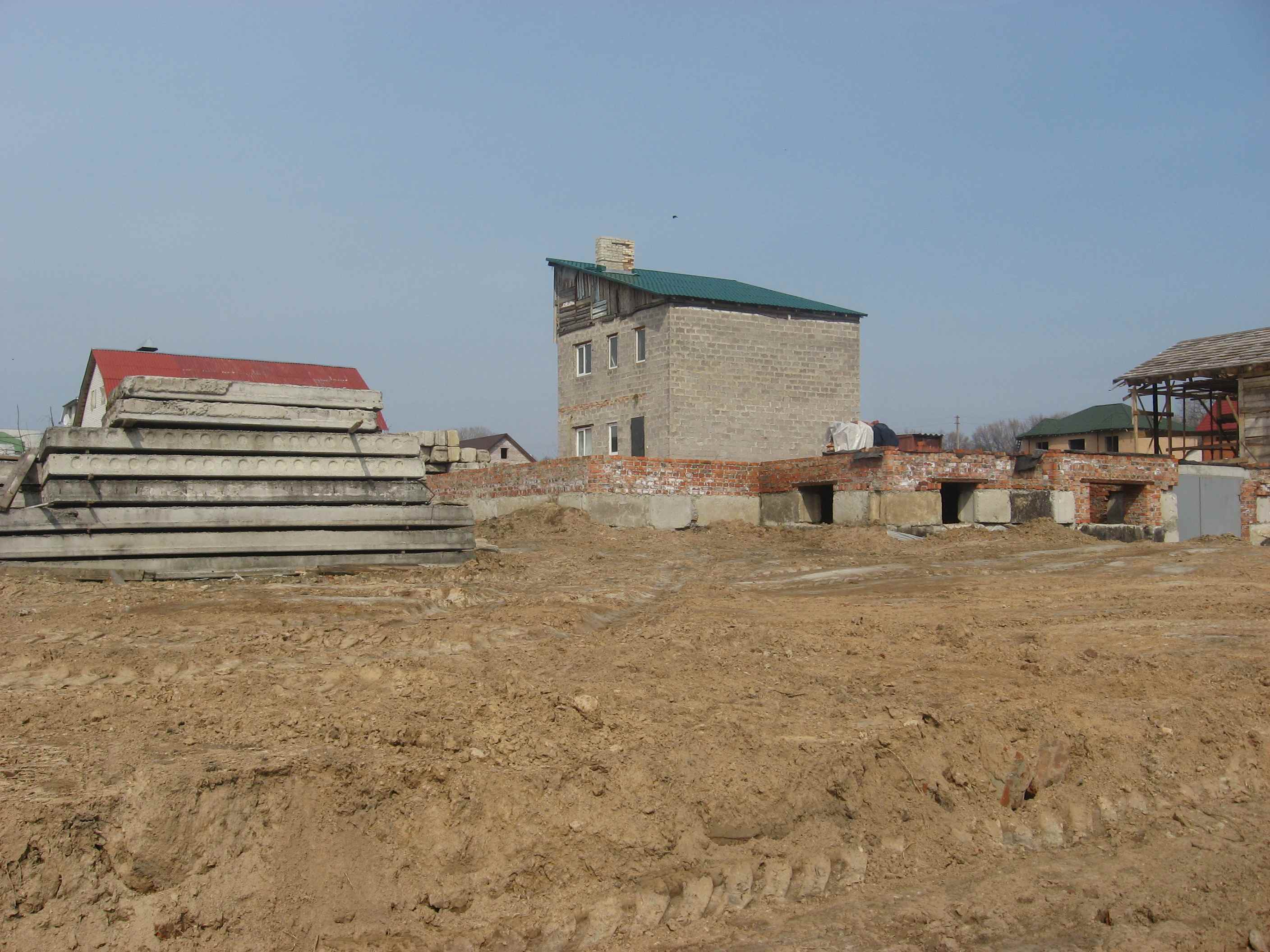

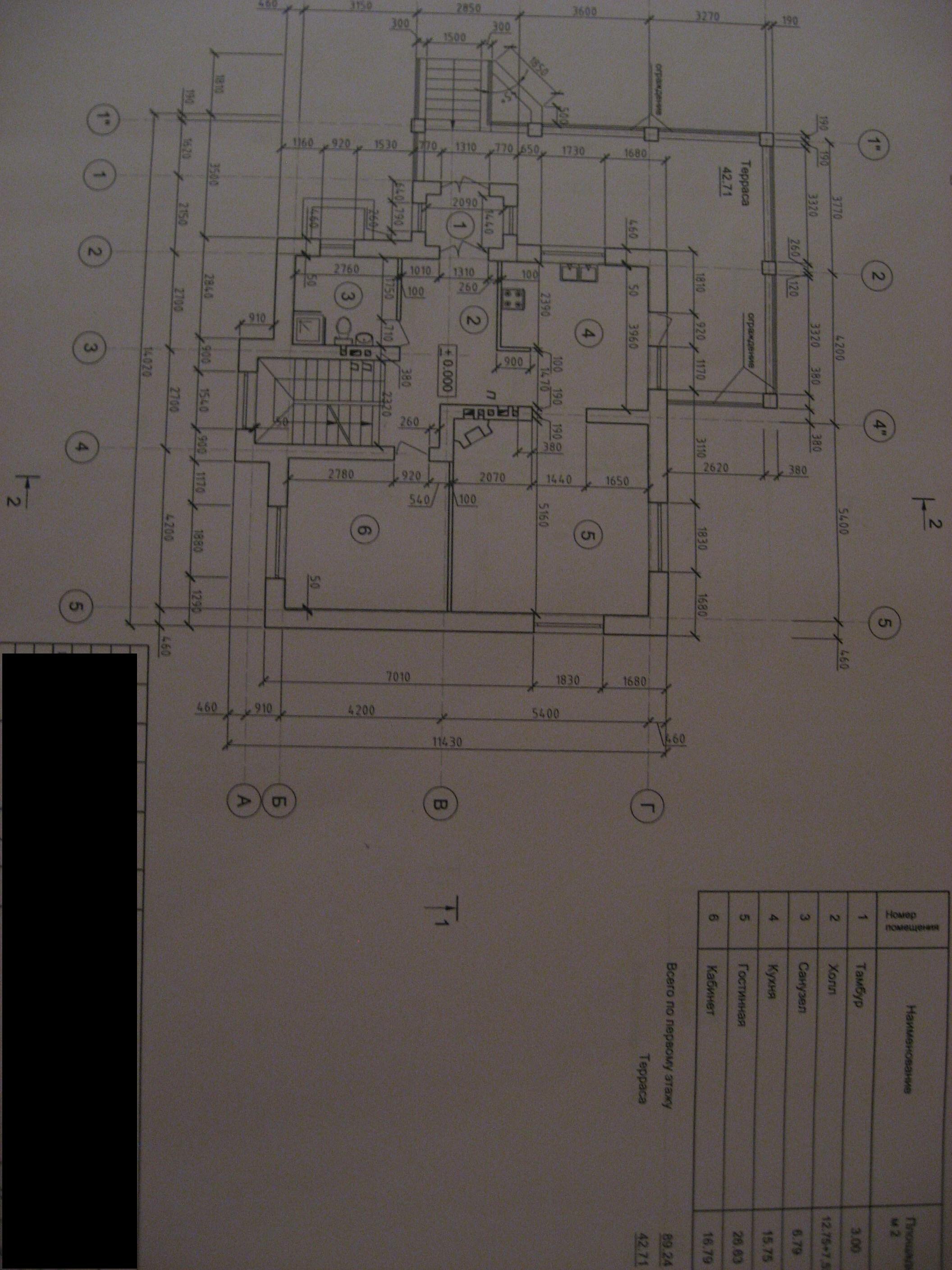

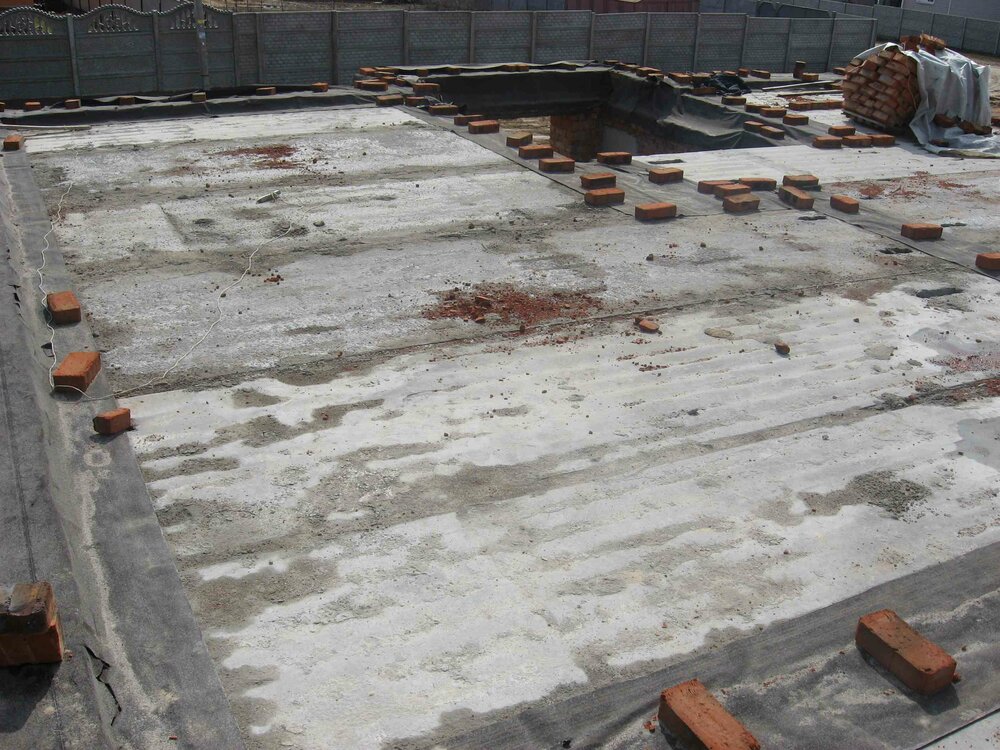

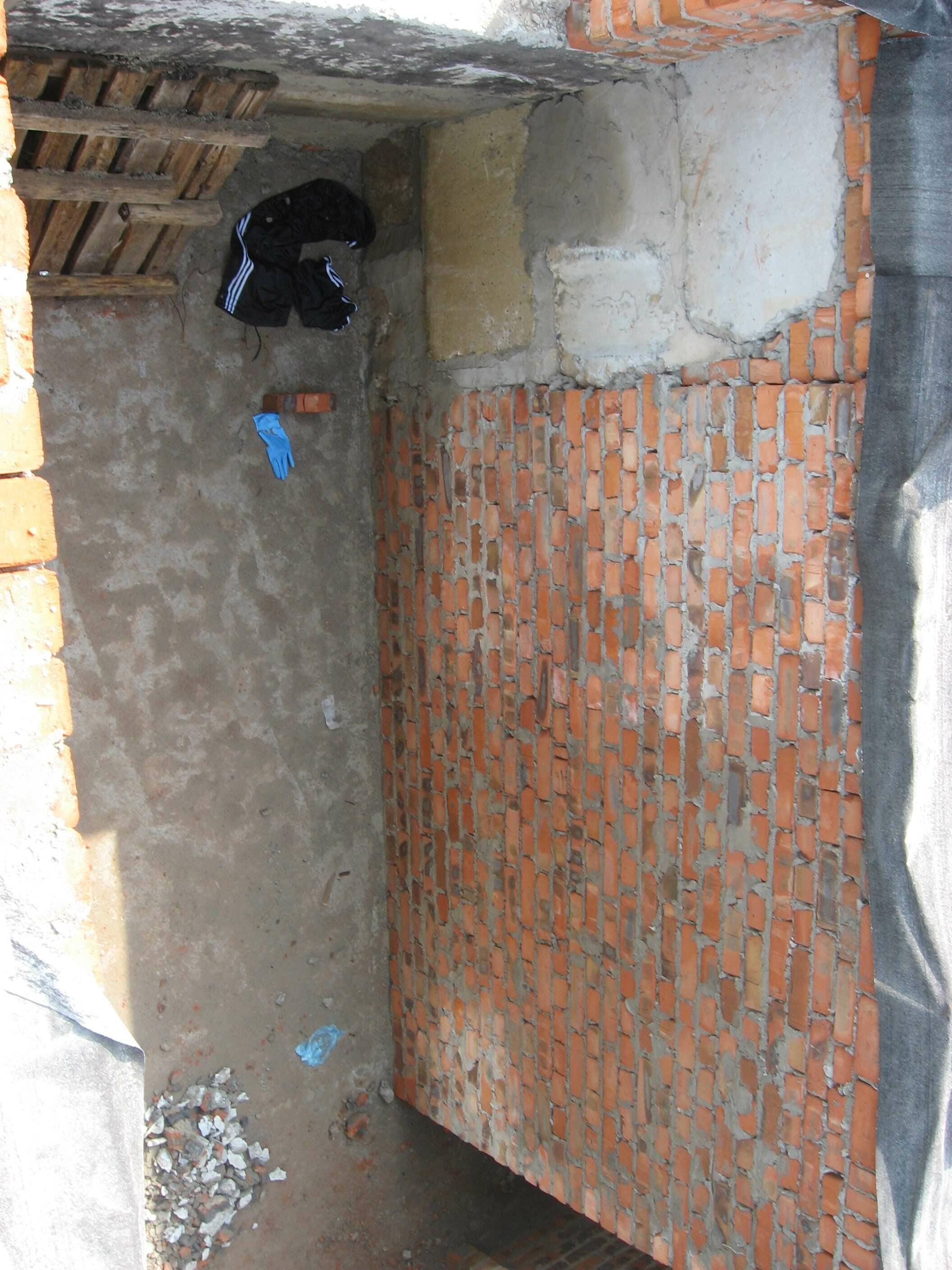

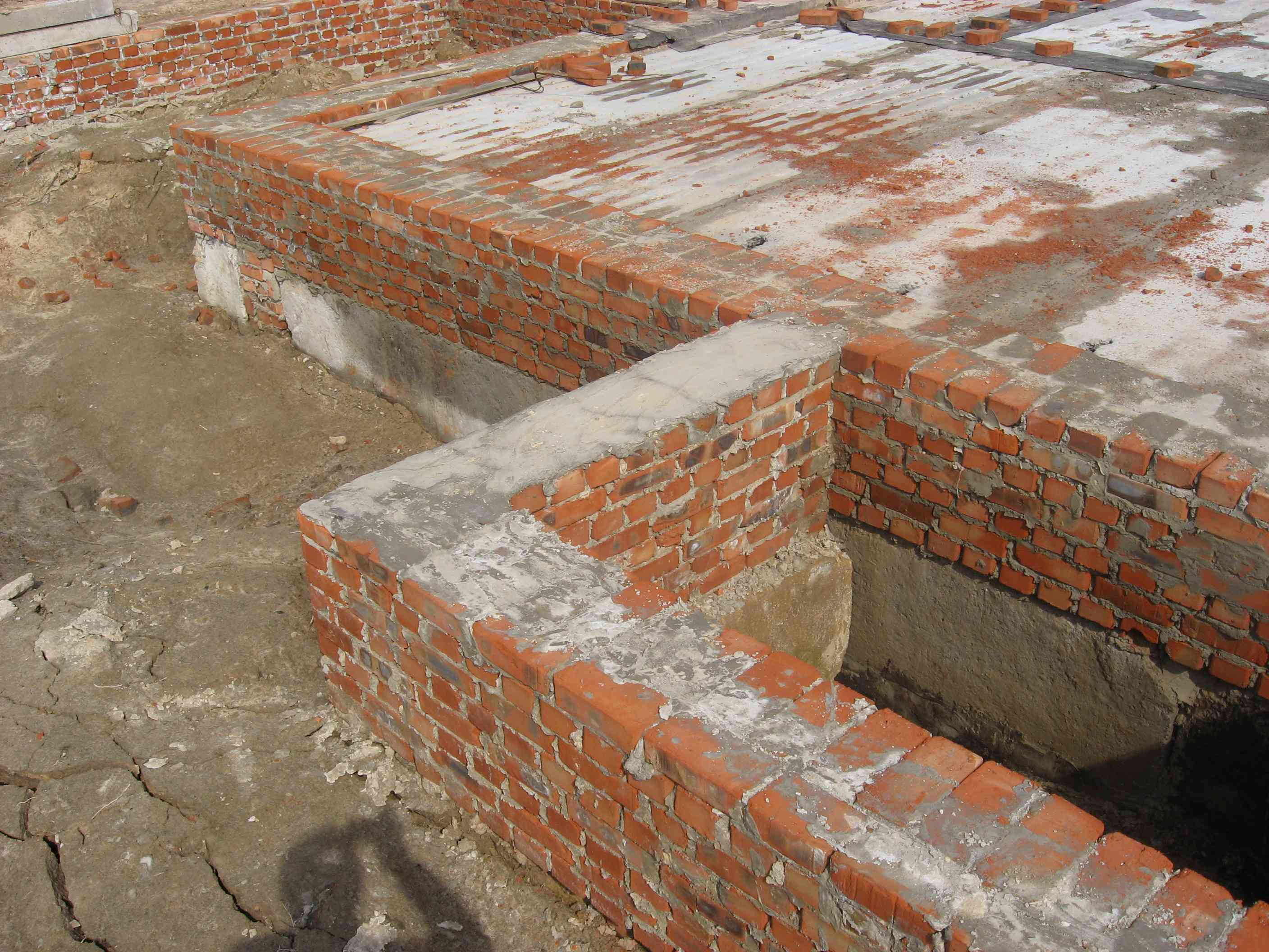

Question Правильный оконный приямок
Подстегнула обдумывание вчерашняя поездка на законсерв. стройку, ее осмотр и трехчасовое откидывание снега и льда, особенно в зоне будущих приямков. Прошу уважаемое общество помочь советом. В общем, имею четыре оконных проема в цоколе. Проемы расположены ниже уровня грунта. Соответственно необходимо делать оконные приямки. В прикрепленном файле схемка - сечение приямка по оси окна. Наружное утепление цоколя будет ЭППС 50 на глубину 0,5 м и выше уровня отмостки до начала стен 1-го этажа.
Как я вижу техпроцесс:
1. откапываем углубления под приямок с запасом по глубине на отсыпку дренажа и запасом по сторонам на установку опалубки;
2. монтаж утеплителя - клеим;
3. выставляется опалубка короба из листов плоского шифера ессно с ребрами жесткости на времв заливки; на этом этапе думаю пока делать короб без дна чтоб не устраивать на время возведения стен бассейны;
4. в зоне примыкания короба в стену загоняем распорные анкеры, к которым приваривается арматура, вяжем арматуру;
5. заливаем бетон;
6. промазываем гидроизоляцией места примыкания;
7. отсыпаем щебнем пазухи между коробом и грунтом.
Как думаете, правильной дорогой идет товарищ?
Вообще в сети очень мало инфы по теме. Единственное на что наткнулся, см. второй файл. Полипропиленовые световые шахты. Крепятся к стене дюбелями с предв. промазкой герметиком. Цена комплекта шахты и верхней решетки 208,5 USD за размер (Ш117 х Г135 х Д53) см.
Лезут в голову дурные мысли про перископ на подводной лодке
Пока писАл, устал не меньше чем от лопаты со снегом
ПС. Да еще как-то попадался в руки Муратор, не помню номер, там были схемки. Мож подскажите где поискать?

И то верно, че это я расходился. Ведь не андронный коллайдер. Наверно буду пионером в сооружении приямка. Как сделаю и пройдет проверку водой поделюсь позже.

Question
Почитал, покрутил колесиком мышки на экране свой пост №1. Причина- подошел в плотную к реализации приямков в бетоне. Критически осмыслив техпроцесс, увидел слабое место. Это стык бетонного приямка с бетонной стеной через утеплитель ЭППС. Чтобы приямок потом никуда не сползал/отклонялся его однозначно надо завязывать со стеной. Но как при этом решить вопросы гидро и теплоизоляции? Стена цоколя обработана обмазочной полимерцементной гидроизоляцией.
Может у кого есть технические решения?

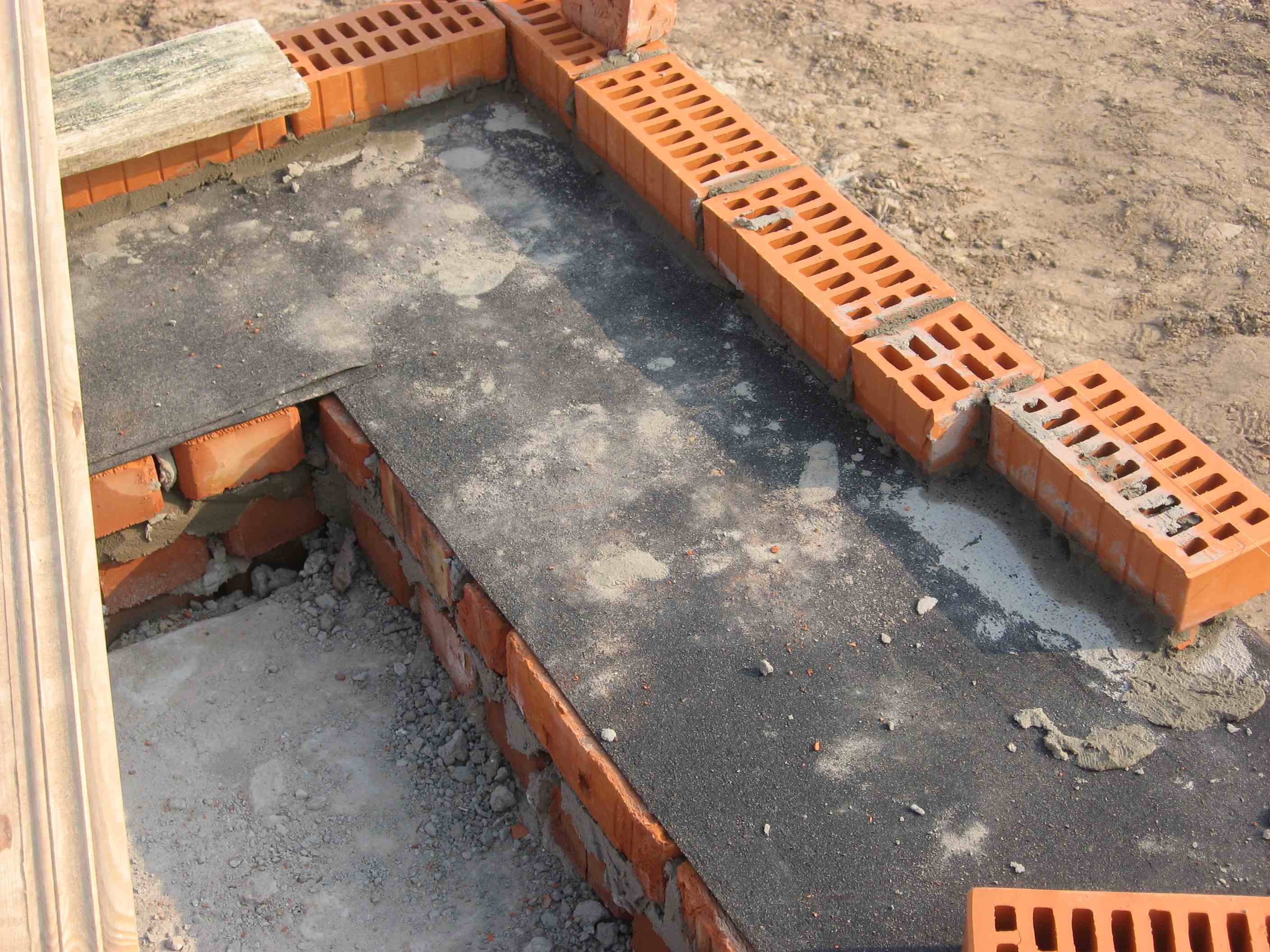

Как решили проблему?
Тоже стою перед необходимостью организовать приямок, прикрепил файлик с схемой которую нарисовал проектант.
У меня возникла идея сделать приямки при помощи термоблоков, покрыв гидроизоляцией для приклейки пенопласта (абизол СТ), с надеждой на то, что пенопласт термоблока будет выполнять функцию опалубки для бетона, защитит грунт от промерзания и как следствие повижек, возможно также улутшит надёжность отделки. (смотрел как эпсом обшивают и потом штукатурят подпорные стенки)
Кроме того как я понимаю необходим дренаж в дренажные колодцы, или яму со щебнем, возможно утеплю отмостку вокруг приямка.
Кто что об этом думает, какой есть опыт эксплуатации и постройки приямков для окон.

Ничего крамольного в рисунке проекта приямка не видать. Вероятно, есть еще накрытие приямка? Сам по себе он осушается щебневыми подушками, при промерзании и пучении грунта будет "играть" вдоль стены - там, вероятно, должен быть эластичный уплотнитель. Это тоже нормально - против природы не попрешь.
Если воды много (или грунты пучинистые, влажные) или ГВ близко - можно еще проложить дренажную трубу вдоль стены ниже засыпки и вывести в колодец, чем суше, тем меньше будут взаимные подвижки.

У меня реализован такой приямок.
Я бы дно заливал сразу.
У меня снизу уложен щебелнь, гидроизоляция, потом залито дно приямка.
Потом залил стенки прямка и снаружи сделал гидроизоляцию.
И днище и стенки заанкерил к цоколю.
Толщина заливки около 20 см.
Снаружи облицевал сланцем, внутри плиткой.

Сообщение от armail Посмотреть сообщение
будет, ток не забывайте сколько рядов за раз можно заливать (по-моему три) чтоб не расперло.
не защитит
Сообщение от Vladdi Посмотреть сообщение
+1
Открытый щебень совсем необязателен, главное - удобно собрать и отвести возможную воду и отсечь прибывающую.
+10 Как раз у себя решил не заливать дно бетоном (с разуклонкой, сливным отверстием, проблемой усадки насыпного грунта под ним), а просто утрамбованный слой щебня.
ПС. Грунтовых вод у меня нет.
Добавлено через 4 минуты
Сообщение от Oleg 88 Посмотреть сообщение
Проверка водой: от верховодки (дожди-ливни) защищает отлично, грунтовых вод нет. Да, при заливке добавлял в бетон гидрофобную добавку. Отделки пока нет.

Дно приямка находится на 10 сантиметров ниже кромки окна. Это на случай попадания воды. Козырек над приямком выходит за пределы приямка со всех трех сторон, исключая возможное попадание воды.
Уводить воду мне некуда, грунт глина.

Увы - это утопия. На которую ведутся многие. Ибо сразу закопать копеечную трубу обычно никто не догадывается, а потом это сложнее и куда дороже.
Сообщение от ReActoR Посмотреть сообщение
Это не так. Уводить всегда есть куда, надо только правильно все сделать. В Вашем случае - как крайний вариант дренажная труба и слив в дренажный колодец. В иных случаях будете орудовать шваброй/тряпкой.

А как же естесственная инсоляция. Из окна еще что-то можно увидеть. Для вентиляции в конце-концов. "Шоб було".
Свои приямки сделал без дна, грунт мелкозернитый песок. Связывал с фундаментом арматурой. Накрывать приямок не буду - осадки будут уходить в песок. Была мысль использовать в качестве ограждения приямка половину колодезного кольца.

Сообщение от Олех Посмотреть сообщение
Нехорошо. Кроме осадков туда налетит листва, пыль и т.д. Песок загрязнится, станет черным и собирать будете с грязью, да и при завихрениях ветра он сам по себе пылить будет, плюс мелкая черная грязь будет активно оседать на окнах. Прикройте песок чем-то - не пожалеете. Навести чистоту будет проще.

Песок накроется щебнем см 20. Можно даже покрасить его (щебень).
Пока навес не планирую. Деревья вокруг все больше хвойные - иголки далеко не полетят. В крайнем случае сделаю навес. Потом. Тем более, что навес защитит только от осадков, а листву, иголки, мусор ветер и так нанесет. Фишка в том, что я отказался от дна приямка. До сих пор встречал только с дном приямки.
Еще раз поддержу мысль об окнах. Это , если хотите, как вторичные половые признаки - размер имеет значение, но куда важнее, что б они (половые признаки) были как таковые. Или муляж хотя бы...
