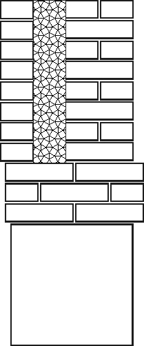

Долго мы думали, и вот этот проект - единственное, что удалось придумать. Семья - 2 человека без пополнений. Сначала был план 2 этажа в сумме 150м3, но побегав у знакомых вверх- вниз, решили переделать на основе уже имеющегося фундамента. Размеры участка 24х50. Вот что у нас получилось что скажете?

как по мне,то многовато внешних углов в доме

Про погребок это точно , а по внешним углам, чем это плохо? Не хотелось квадратную коробочку изначально, если б 2 этажа, то можно было разгуляться и без углов, красотени наделать, а 1 этаж...смотрели что, как и куда поменять...вот получился самый приемлемый вариант. если есть идеи, предложения плиз

Я тоже согласен с Аликом.
Возможно, лучше дом сделать углом:

[quote=perekatipole;467041] по внешним углам, чем это плохо?
хотя бы теплопотерями

Тогда усложняю вопрос. Боковая комната мне тоже не очень нравится, но проблема в том, что есть готовый фундамент, посередине участка, и вбок от него можно добвить максимум 3 - 4 метра. Вот такой фундамент имеется

При таких размерах дома очень нерациональное использование площади. Куда ни глянь - везде наружные стены. Может как-то компактнее все разместить?
Тогда уже лучше по всей ширине фундамента, включая гараж, добавить метра 3,5 или 4 с тыльной стороны.
